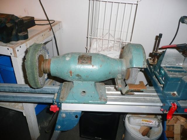

känns dumt att starta en ny tråd så jag slänger upp en bild på reliken här istället
Den är ännu inte inkopplad så jag vet inte hur bra den fungerar.
Jag kommer i huvudsak använda den till polering av diverse detaljer till båten.
Se och njut :eek:
Se och njut :eek:
