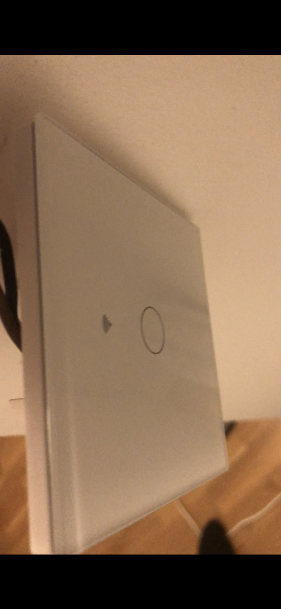

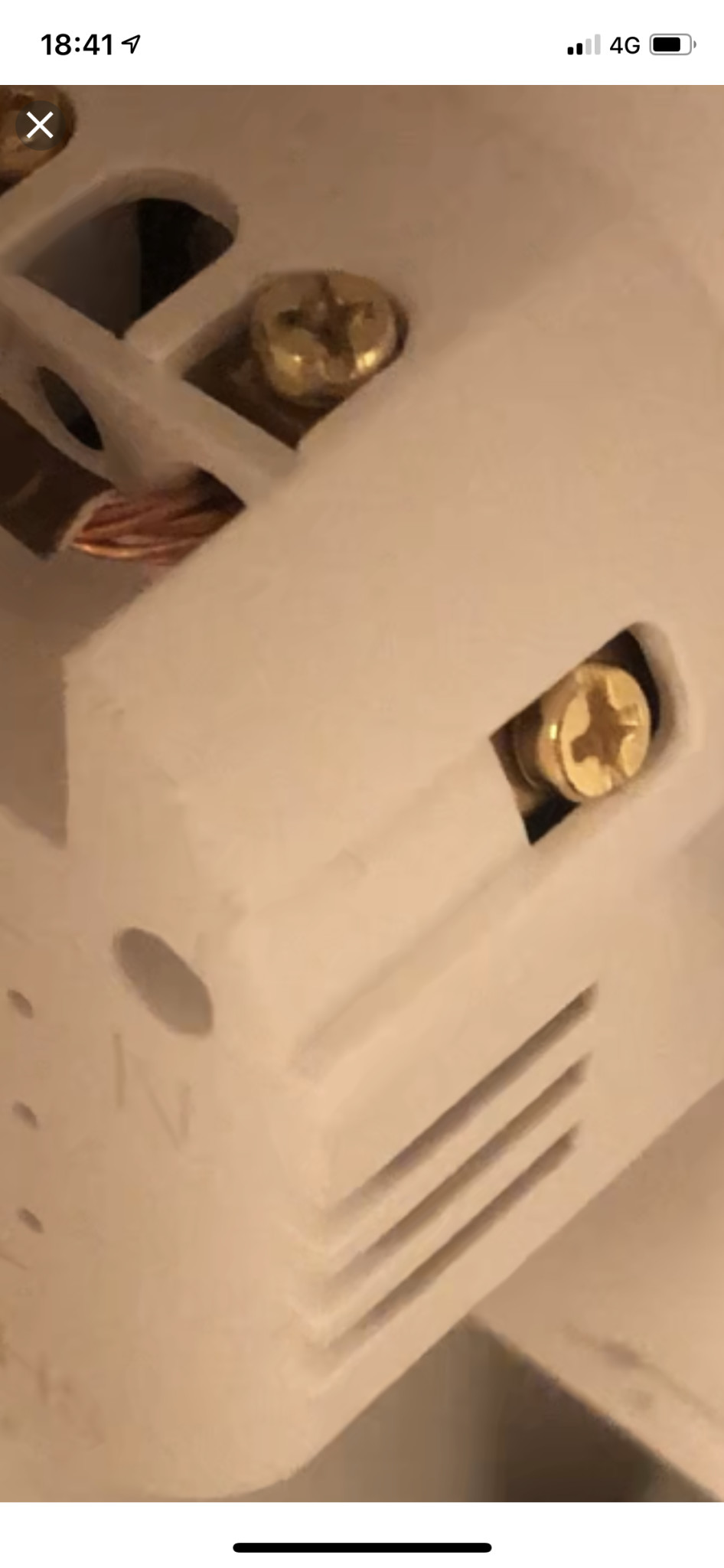

beställt en trådlös strömbrytare med wifi uppkoppling. Tydligen behövs ej neutral lina för denna strömbrytare men jag misstänker att det behövs. Säljaren sa ” it does not need neutral wire”
jag får ej igång strömbrytaren alls. Den gamla strömbrytaren är testad och lampa är dagligen igång.
har jag rätt eller fel?

Ingen kan svara på frågan bara med en bild sådär. Har du ingen manual eller inkopplingsanvisning?
mm det jag misstänkte... tråkigt när försäljarna inte har en aning om vad dem pratar om. Jag ser att jag har en blå neutral längs med väggen upp till själva ” lamp” uttag men ingen vid själva strömbrytaren, finns det möjlighet att dra den vidare ner mot strömbrytaren?E elmont skrev:
Tusen tack för era svar.
sladdarna är skalade efter den förra strömbrytaren. Självklart var detta endast ett test. Blir det av skalar jag ner dem
jag får då spendera helgen med att dra neutral då. Vissa rum är lite ” svårare ” då uttagen sitter en bit bort. Har ni tips på hur man drar den smidigast?
i 2 av rummen sitter dem precis ovanför. Så det blir lätt.
