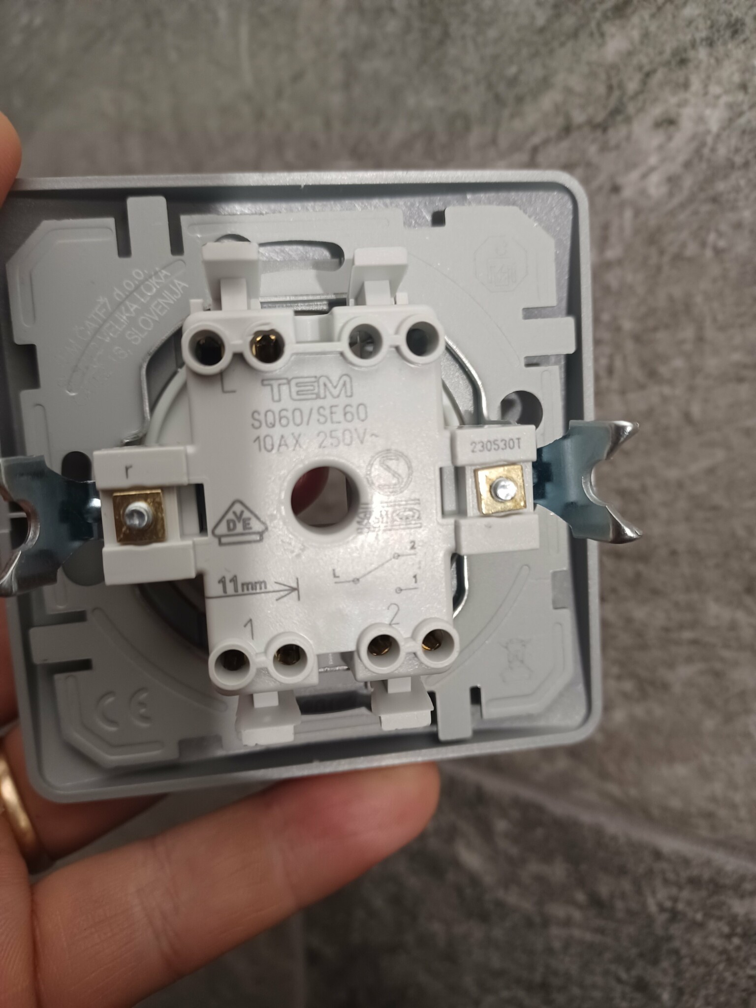

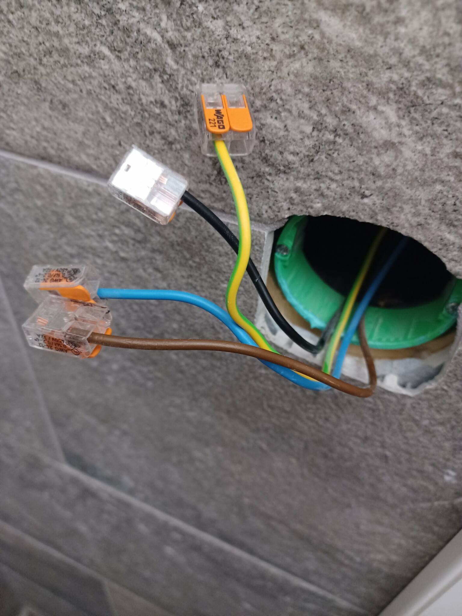

Strömbrytare till badrumsskåp ska monteras, har 4 trådar i väggen en svart, brun, blå och gulgrön frågan är var dom alla ska i strömbrytaren?
  • Strömbrytare TEM S060/SE60 för badrumsskåp, med synliga anslutningspunkter för kablar; hålls i handen mot en grå vägg.
Är det någorlunda modernt och färgerna följer någon standard så gissar jag på brun till L och svart till 1. Men du behöver dubbelkolla varje tråds funktion innan du kopplar nåt....

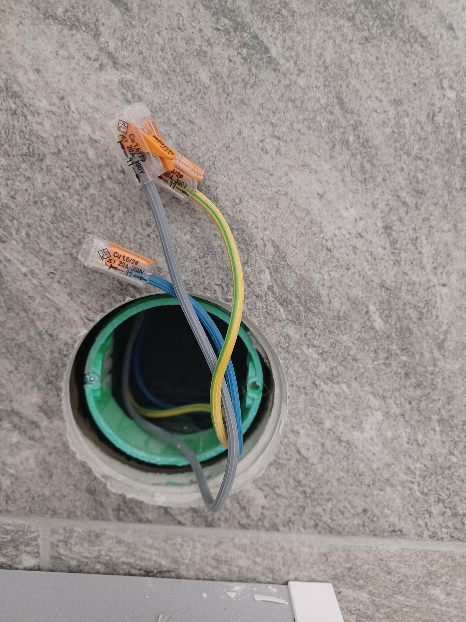

Okej, till lampknappsdosan verkar den bruna gå vidare till andra ställen inhuset, dosan till badrumsskåpet har 3 trådar gulgröna blåa och en grå, den gråa är hopkopplad med den svarta tråden från strömbrytaren. Blå och grön är båda hopkopplade med samma färg hela vägen.
Ok, om du vet att allting är i sin ordning här så kan du koppla in strömställaren mellan fas och tändtråd då.

Kan du ta bild på trådarna?
  • Elektriska kablar med snabblåsanslutningar som sticker ut från ett vägguttag under installation i en kaklad vägg.
  • Elektriska ledningar med kopplingsklämmor som sticker ut ur en grön eluttagdosa i en vägg.
Farstatjej90
Detta är alla sladdar i dosan? Det sitter inga kopplingar i dosan?

Inget av det du säger matchar bilderna?
Farstatjej90
Du har fyra olika trådar. Obruten fas, neutral, jord och tändtråd. Baserat på vad du skriver och vad som syns på bilderna är brun obruten fas. Blå är som standard neutral och gulgrön är som standard jord.
Du har alltså en till dosa som inte syns på bild där den svarta från strömbrytardosan kopplas ihop med den grå i dosan till skåpet? Det är i så fall tändtråden.
Om alla dessa antaganden stämmer så lägger du brun på L och svart på 1 på strömbrytaren. Den gulgröna och den blå lämnas i sina kopplingsklämmor.

Stämmer bra det! Tackar!
