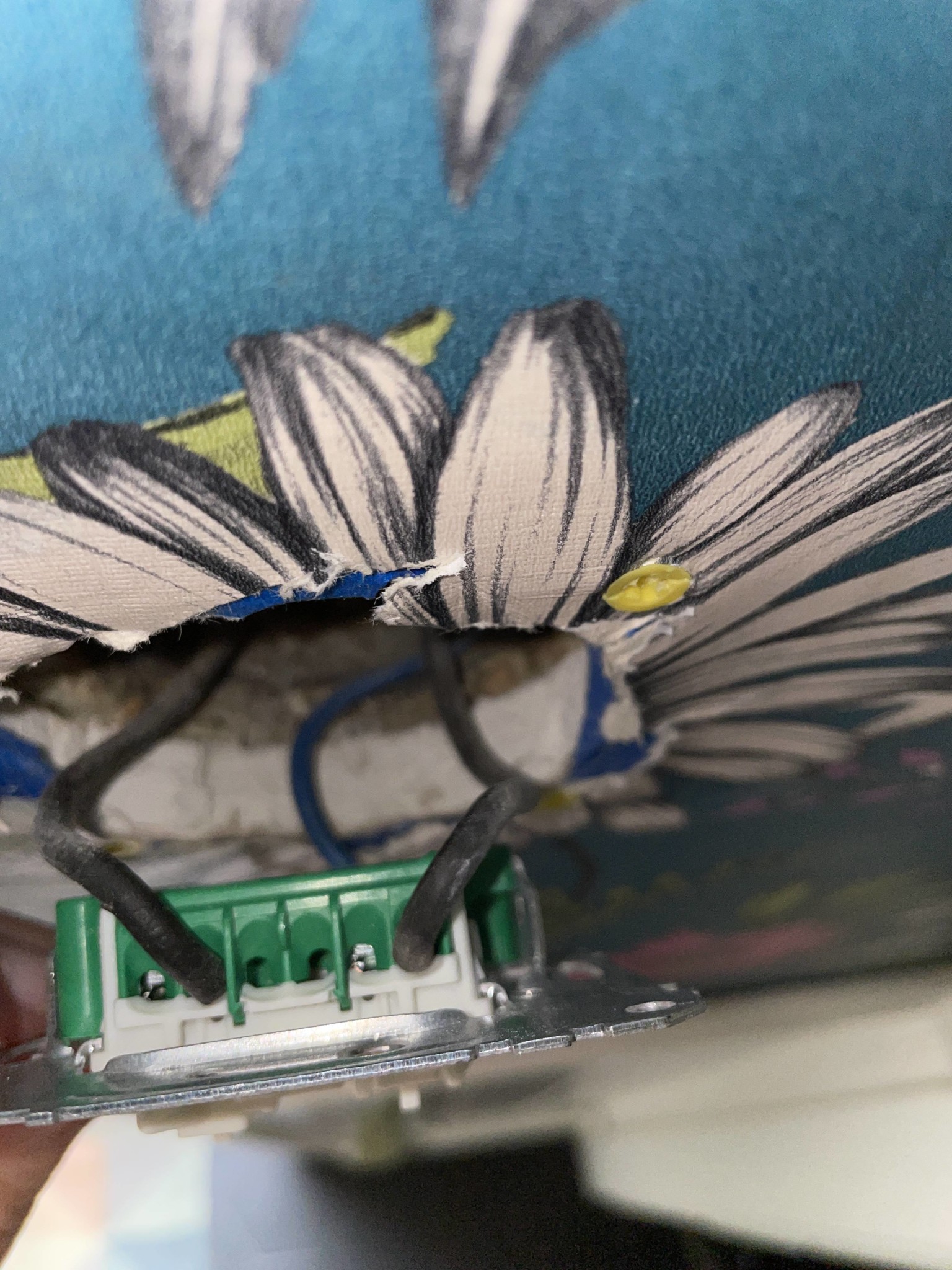

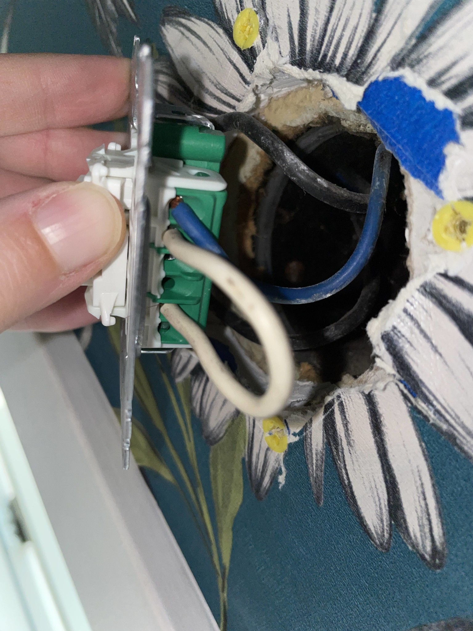

Så här är den kopplad idag, se bilder.
Men utelämnande går bara att tända om innelampan också är tänd.
Hur ska jag koppla för att de ska funka oberoende av varandra och behövs den vita korta sladden?

Den korta vita kan du ta bort. Skifta sen plats på blå och svart som sitter mittför varandra uppe-nere. Egentligen ska man veta vad man gör så man förstår varför det blir fel som du har det på bilden men inget farligt händer om du skiftar och provar.
Själv tror jag lite mer på att byta plats på de två svarta.
Men den vita kan man ta bort - ja.
Det verkar som att det varit en dubbeltrapp innan, som bytts mot en kron ... Det skulle vara anledningen till den korta vita.
edit:
Hepp, hade alltså fel ... ;)
Men lite ovanligt med blå som fast fas ...

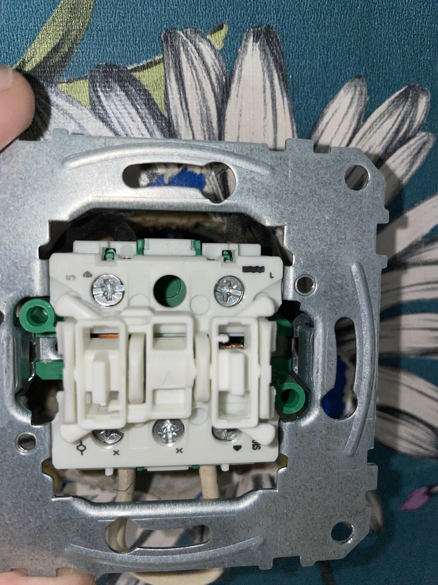

På baksidan av brytaren finns kopplingsschema, fota det.
Löste sig genom att göra som GK100 sa , tack!
