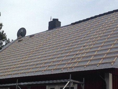

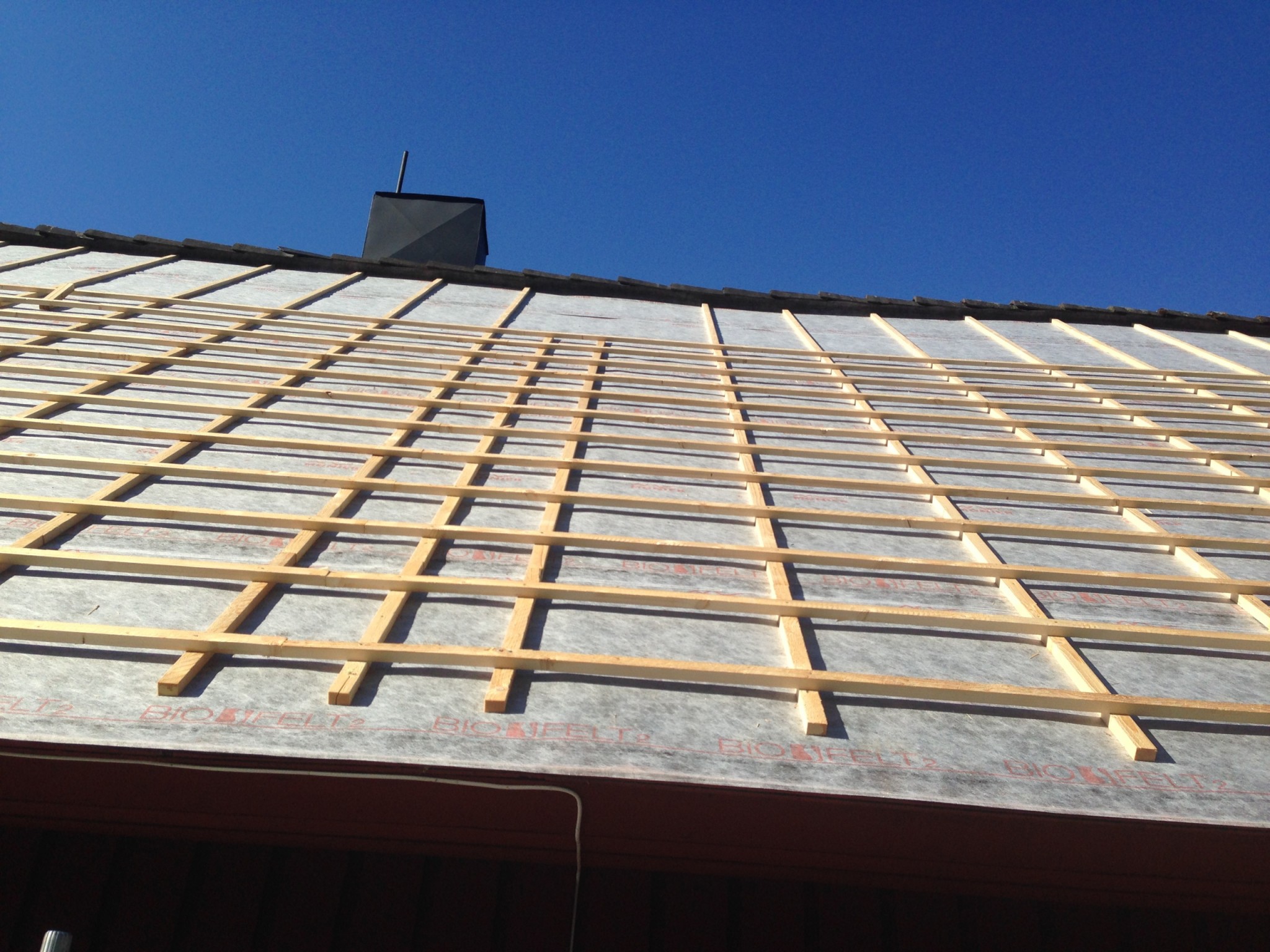

Mina takläggare har inte monterat ströläkten i takstolarna:

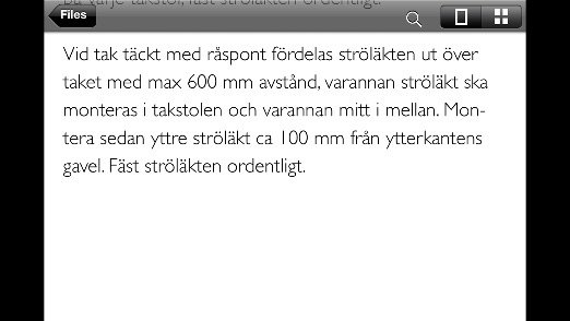

Enligt monteringsanvisningarna ska ströläkten monteras i takstolarna:

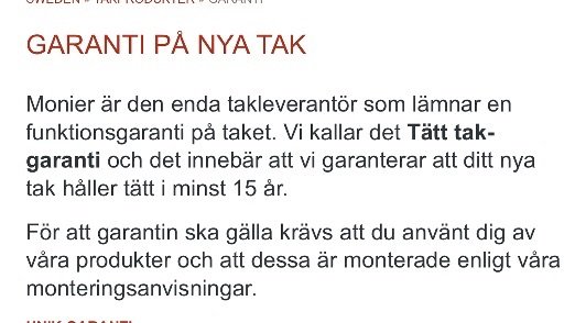

Följer man inte moniers monteringsanvisningar gäller inte deras garanti:
Hur tycker ni att jag ska hantera detta? Jag valde takläggaren just för att monier rekommenderade dem och att de utgav sig för att följa moniers monteringsanvisningar.
Går det att åtgärda utan att lägga om taket en gång till? (Jag antar att det inte är möjligt men vem vet...)

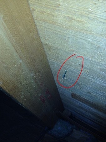

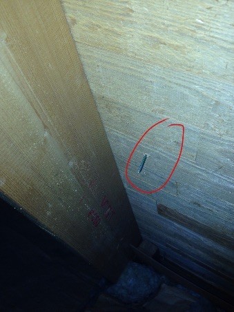

Hur vet du att det inte finns några spik även i takstolarna?
Extra spikar kan hålla klossar som använts att rika taket.

ser ut som en skruv...
seekse
S
men kan ändå vara skarvningsbiten som är skruvad.
dock kan det vara fel skruv, ser ut å vara blank skruv
Så här ser den ut:
1
Var kan jag se skarvningsbitarna?
S

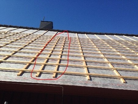

du har långa skarvbitar.
du ser där det är litet avstånd mellan ströläkten.
du ser det på andra och tredje bilden
Är rödmarkerat skarvbitar? När använder man skarvbitar?
Är det inte en spik? Vilken sorts skruv borde det vara?
S
peter_sweden skrev:
Vilken sorts skruv ska det vara?
du har spik
man skarv något. som här dina bärläkt

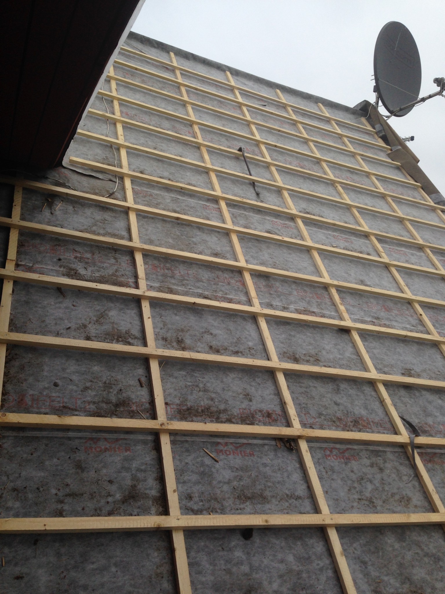

Jag mätte avståndet mellan spikarna på vinden. Det är 60 cm (horisontellt) mellan spikarna förutom i mitten av taket där de sitter tätare (vid rödmarkerat område). Ingen av spikarna sitter i takstolarna.
S
Att dom där läkterna inte är spikade i takstolQ
S
takstolar på cc1200mm.
ströläkt en på vardera takstol å e mellan dom = cc600mm
behövs det skarvas så hamnar dom skarvbitar på mindre än cc600mm
Jag förstår inte bilden.. På din bild ser man en enda spik. Rätt gjort är att du har en rad spik mitt imellan takstolarna, och kanske "ströspikar" för skarvar. Har man inte ströläkten ovanpå takstolen får du två rader spik mellan takstolarna. Var är alla spik?
Gissningsvis en spik att fästa upp ströläkten så den sitter kvar tills man går på med bärläkt. Den spiken går inte in igenom råsponten.
