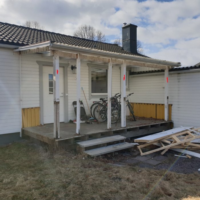

Håller på med att bygga om min farstu och har en fundering kring stolparna som håller bärlinan längst fram.
Vilket cc mått kan man ha på dessa? De som är rödmarkerade på bilden har ett cc mått på ca 2500mm, är det ok? Om man skulle enbart vilja ha två stolpar, måste man ändra till grövre bärlina/stolpar?
Stolparna är idag ihopsatt av 2 stycken 50*100

Stolpar med kvadratiskt tvärsnitt klarar väldigt stora laster om de inte är för höga. De behövs främst för att reducera bärlinans dimensioner. De två som omger trappan finns nog mest av estetiska skäl.
Ja, de har hållit i en grind som satt där och dom ska bortJ justusandersson skrev:
Om man bara vill ha de två yttersta kvar, behöver man förstärka med en grövre bärlina?
