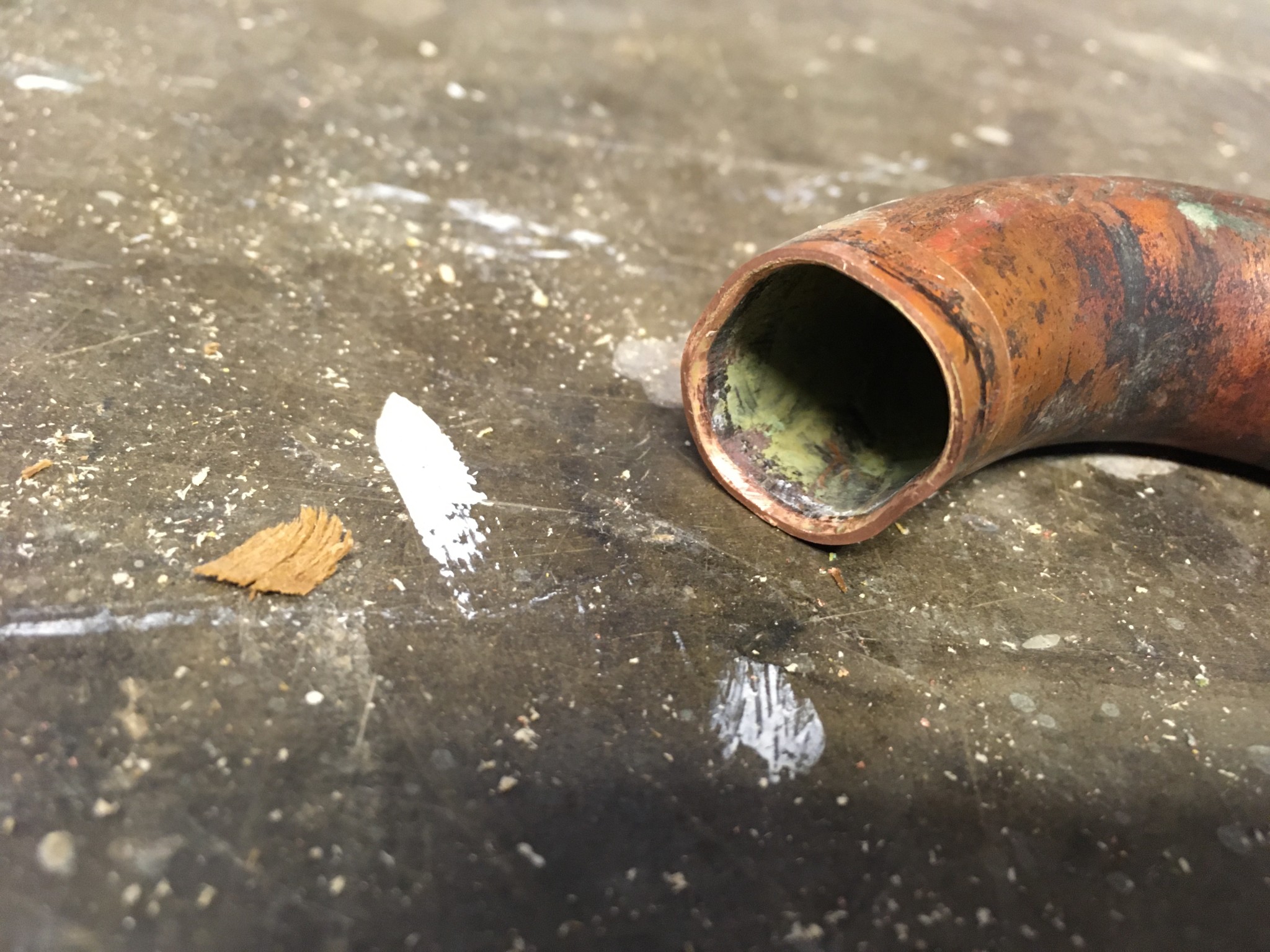

Provade med polygrip på den avkapade delen och den är ganska mjuk faktiskt.
Avkapad kopparledning med polygrip-rester på en verkstadsbänk.
Ja där är du ju väldigt nära eller rättare i den glödgade delen som gjorts för bockningen så perfekt att du använde hylsa. Du kan ju jämföra om du har någon bit över där det inte är glödgat så känner du skillnaden en annan gång. Här kunde du ju enkelt se det på färgningen av röret också.
