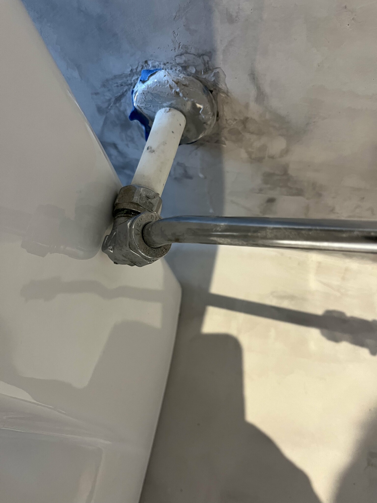

När jag monterade ny toalettstolen så är gamla pexslangen lite för lång, om jag tar bort kopplingen o kapar, funkar gamla stödhylsan då eller behöver man alltid sätta i en ny?
  • PEX-rör anslutet till en vägg med en stödhylsa och kopplingsbeslag intill en nyinstallerad toalettstol.

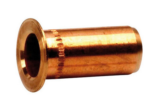

Pilligt och jäkligt att försöka få loss den gamla så köp en ny, kostar ingenting.
Kanon, de var lite så ja tänkte, då lär ja inhandla en innan ja går loss med arbetet så man inte står där sen……..
Och - det ska vara särskilda stödhylsor till pex, eller hur? Inte vanliga, för mjuka kopparrör.
