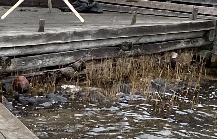

På vår brygga i Stockholms skärgård har ett antal stockar som ligger mot vattnet från land, inte själva stenkistorna ute i vattnet, smulats sönder efter typ 30 - 40 år. Se bilden, det är värre nu.
Då vår ö drabbades av stormen Alfrida finns det ganska mycket stock liggande i skogen, gran och tall, och jag undrar om jag skulle kunna använda de stockarna för detta?
Om så, hur och om de skall de prepareras på något sätt? ...och hur länge håller de?
Erosionsskadad brygga med smulade stockar vid Stockholms skärgård.
Använd gran i så fall, klarar av sjön bättre.
tall kan fungera om den är riktigt fet (resin)
