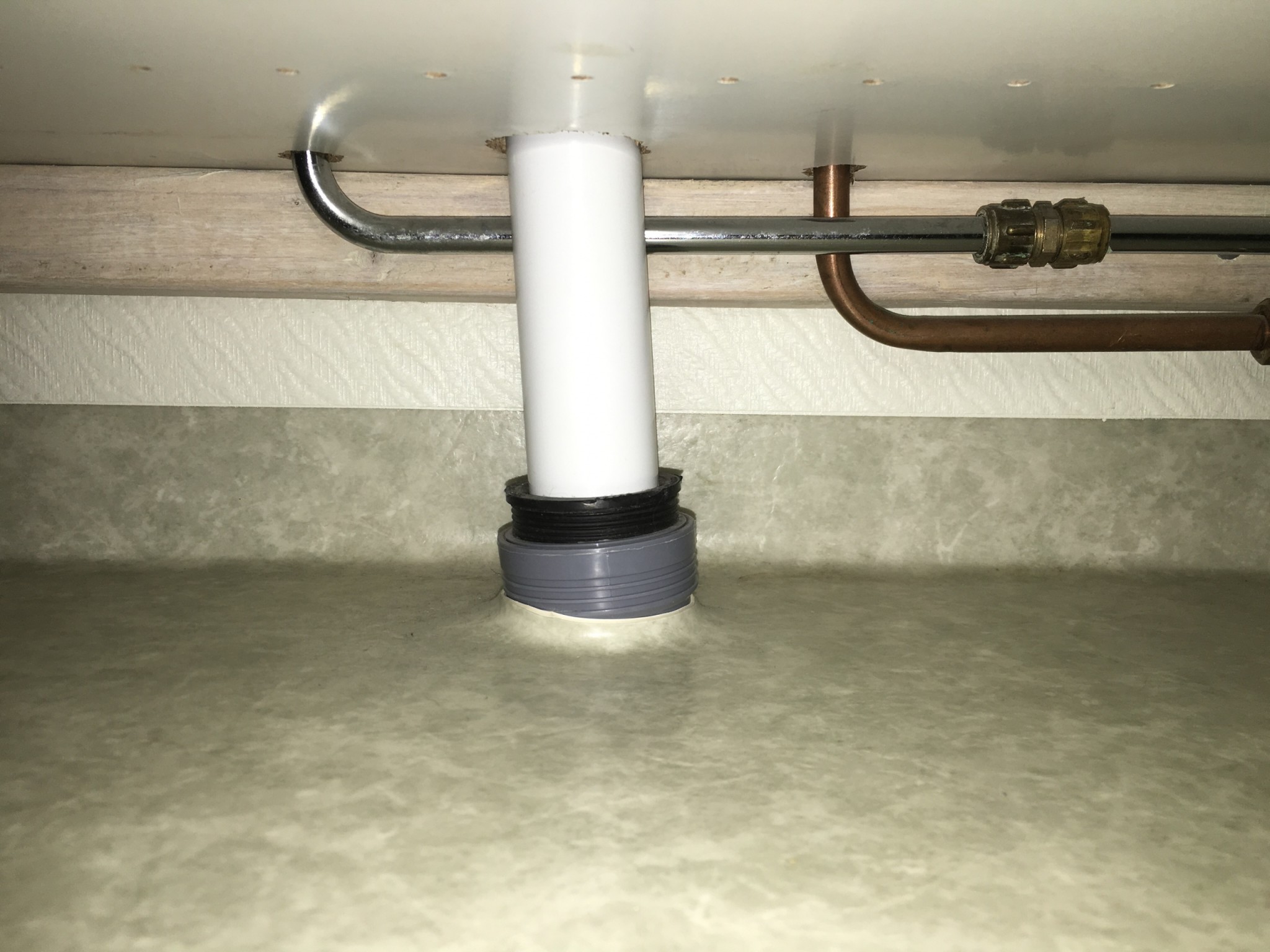

Har på toaletten 4 avlopp, 1 för toa, 1 för dusch, 1 badkar & ett i handfatet! Det avloppet som är i handfatet luktar fruktansvärt illa, inget av de andra avloppen luktar...vad kan detta bero på? Tacksam för svar!
Ej fungerande vattenlås?
Vattenlåset bytte jag för ca 2 veckor sen då det sprack när jag skulle rensa avloppet! Hmm hurdå inte sluter tätt i någon slarv? Får det avloppet att lukta ?
Ska tillägga att skit lukten kommer när jag spolar vatten i handfatet
Jag hade nu spolat i toaletten och lyssnat om det låter ovanligt mycket någonstans i rummet.
Sen hade jag kollat golvbrunnen så att insatsen sitter nertryckt ordentligt.
Din packningen borde hålla tätt men eftersom du har problem så hade jag kanske tagit loss röret och tryckt ner packningen ordentligt i bott (nu sticker den upp ~2cm), sen lite tvål på den i hålet och ner med röret igen och på med vattenlåset.
När allt är isär hade jag kollat så att det inte är spricka i röret (ifall det är det gamla röret).
Likt Tomture61 skriver så kan det även vara att ditt avloppsystem börjar klegga igen och inte andas ordentligt. När du då spolar mycket vatten så blir det lite vakuum och drar ut vattnet ur vattenlåset i golvbrunn eller handfat, kluckande diskbänk är vanligast dock. Lösning; spola rören själv eller med spolbil. Alternativt om du har kass avluftare, vissa har rakt rör upp på taket, andra har en lös avluftare monterad på något rör - vars livslängd är kort.
- Men i och med att du nyligen varit och bytt delar under handfatet så hade jag misstänkt någon monteringsmiss.
