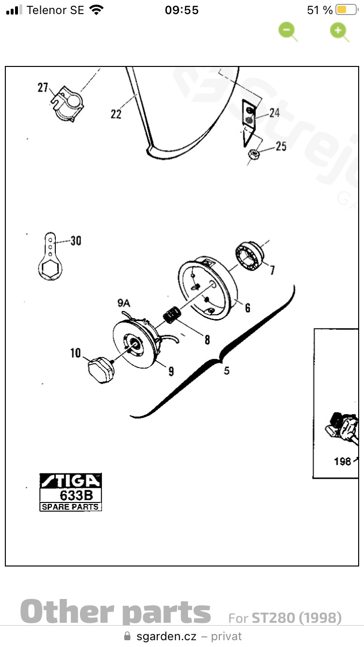

Köpte mig en begagnad grästrimmer, en Stiga st 280. Det var dock slut på tråd i den och det tänkte jag ju att det skulle va enkelt löst men där stod jag som ett fån och lyckas verkligen inte få upp ”locket” till trådfunktionen.
Hittade en sprängskiss på den och där är en åttkantsnyckel med på bilden som jag inte har. Antar att den har något med saken att göra. Någon som känner igen och vet hur fasen jag får isär detta så jag kan få i ny tråd i maskinen???

Sexkantsnyckel 😂
Antar att knob ”10” är stor, plastig och greppvänlig — för Stigas sexkantsnyckel.
Skruvar du den med något annat verktyg får du vara försiktig så den inte går sönder.
Det är mycket vanligt att dessa skruvar är vänstergängade och måste dras loss åt fel håll för att inte lossa vid normal drift.

Tack så mycket!!!blackarrow skrev:
