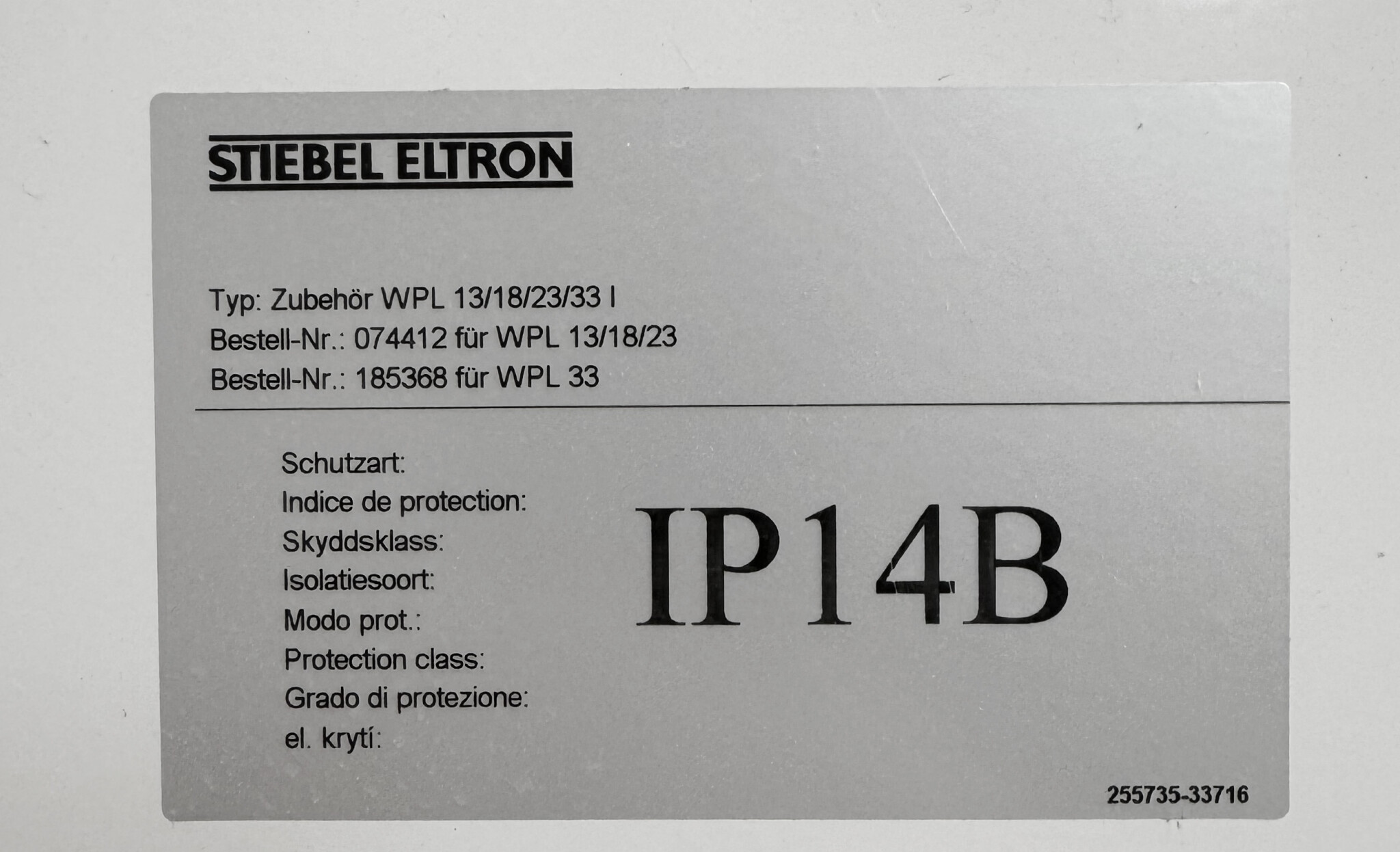

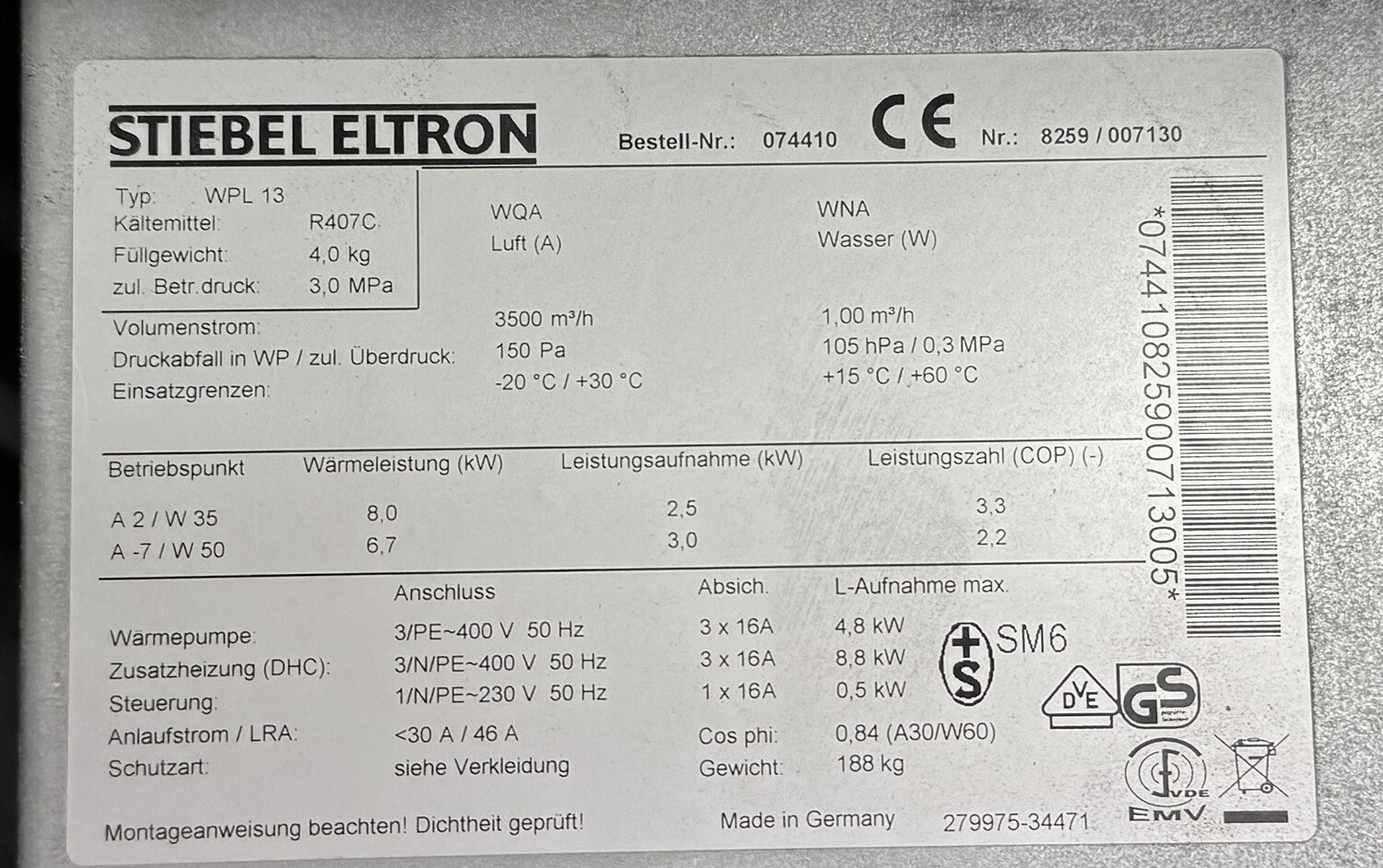

Letat runt lite, det behövs något mer i info om den, finns det en skylt, med alla uppgifter på typ, serienummer e,t,c,
dom här skyltarna finns...
  • Informationskylt för Stiebel Eltron-produkt visar typ, beställningsnummer och skyddsklass IP14B.
  • Specifikationsetikett för Stiebel Eltron värmepump med tekniska data såsom typ, kylmedel, volymström och märkningar.
