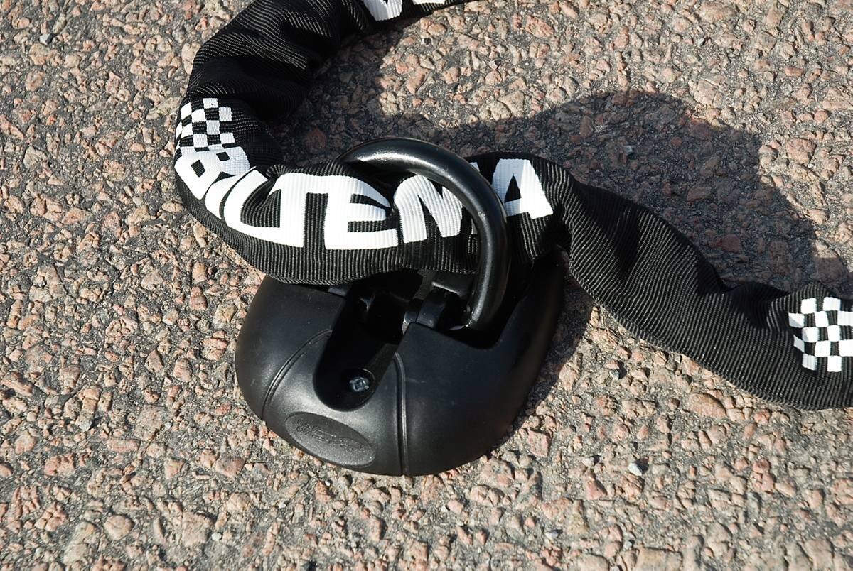

Skall sätta upp en slackline på tomten, ena änden i runt ett träd och andra i en stenmur (typ slipers av sten).
För ngn som inte vet vad slackline är: https://www.youtube.com/watch?v=SxnXqc1n0i4
Behöver någon riktigt stark krok som klarar trycket. Helst med 4 fästpunkter. Tänkte isf. fästa med 4 expander. Finns kommersiella alternativ men för t.ex. €230! Galet dyrt.
T.ex. denna: https://www.slackline-tools.com/ind...ct]=98&cHash=89a22ccdda1250d8f1a635748497aadf
Testade en stolpsko från Biltema, höll i 5 min..

Kan du borra ett hål igenom muren och sätta en regel i ena ändan av linan?
Alltså linan går genom muren med en regel som låsning, sätt linan nära marken så blir det stabilare!

Annars pålar du ner en 70*70 impregnerad i marken och sätter 2 strävor som pålas ner i 45 vinkel och fästes mot den vertikala. pålningen sker mot fästträdet och liggande bakåt mot pålen, se till att du får bra höjd så trär du bara över öglan!

Du kan ju alltid bulta ett ankare på ovansidan av stenarna (så blir dragriktningen för bultarna korrekt och tål din belastning med marginal). Kostnad några hundringar, gärna två ankare och en kedja.

Hmm, det är granit och muren är nog mer än 30 cm bred så det blir svårt. Att sätta en påle hade funkat men vill helst hitta någon bra och stark krok, enklaste och snyggaste lösningen i mitt fall. Bara jag hittar rätt produktKan du borra ett hål igenom muren och sätta en regel i ena ändan av linan?

Tack för tipset! Skall testa. Och sedan som norrbottenstorpet skriver, montera på ovansidan istället så håller det bättre.Peter2400 skrev:
Håller den inte så borde norrbottenstorpets klättringsprylar funka.
Mot Biltema..!
