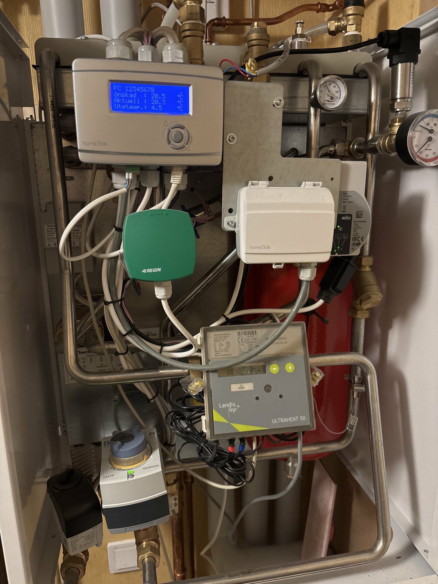

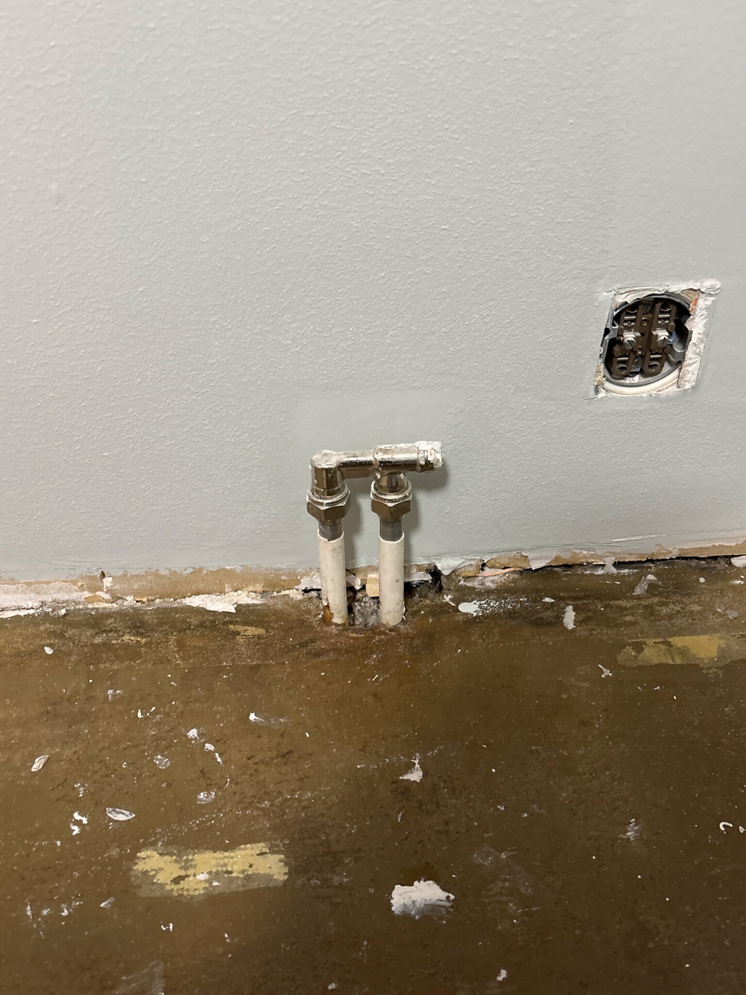

Målar om ett rum och tagit bort ett element, då tidigare gjort detta sommartid i andra rum blev det ju ingen fontän då som denna gången 🫣
Nu är rummet färdigmålat och elementet ska tillbaka, hur gör vi för att det inte ska spruta vatten ur rören? Så vi i lugn och ro kan mäta vart elementet satt fast i väggen då vi råkat spackla och tapetsera över hålen 🤪
Förstår det som att fjärrvärmen måste stängas av och nåt annat vridas av bifogar bilder vi har en Ketherm nyinstallerad.

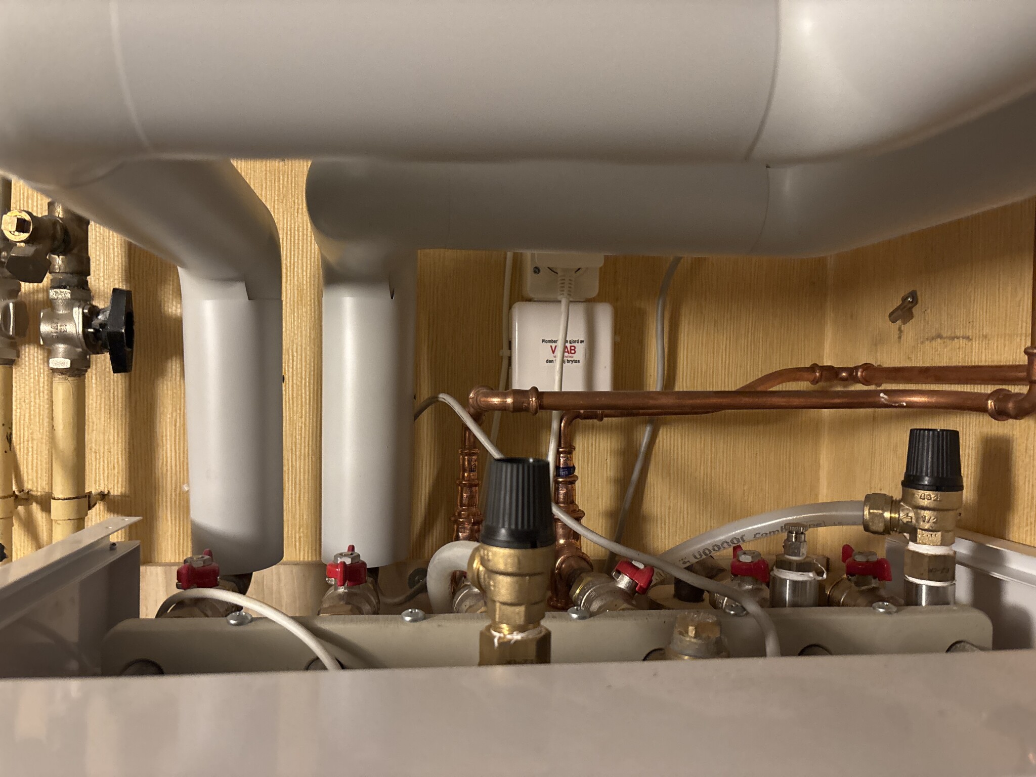

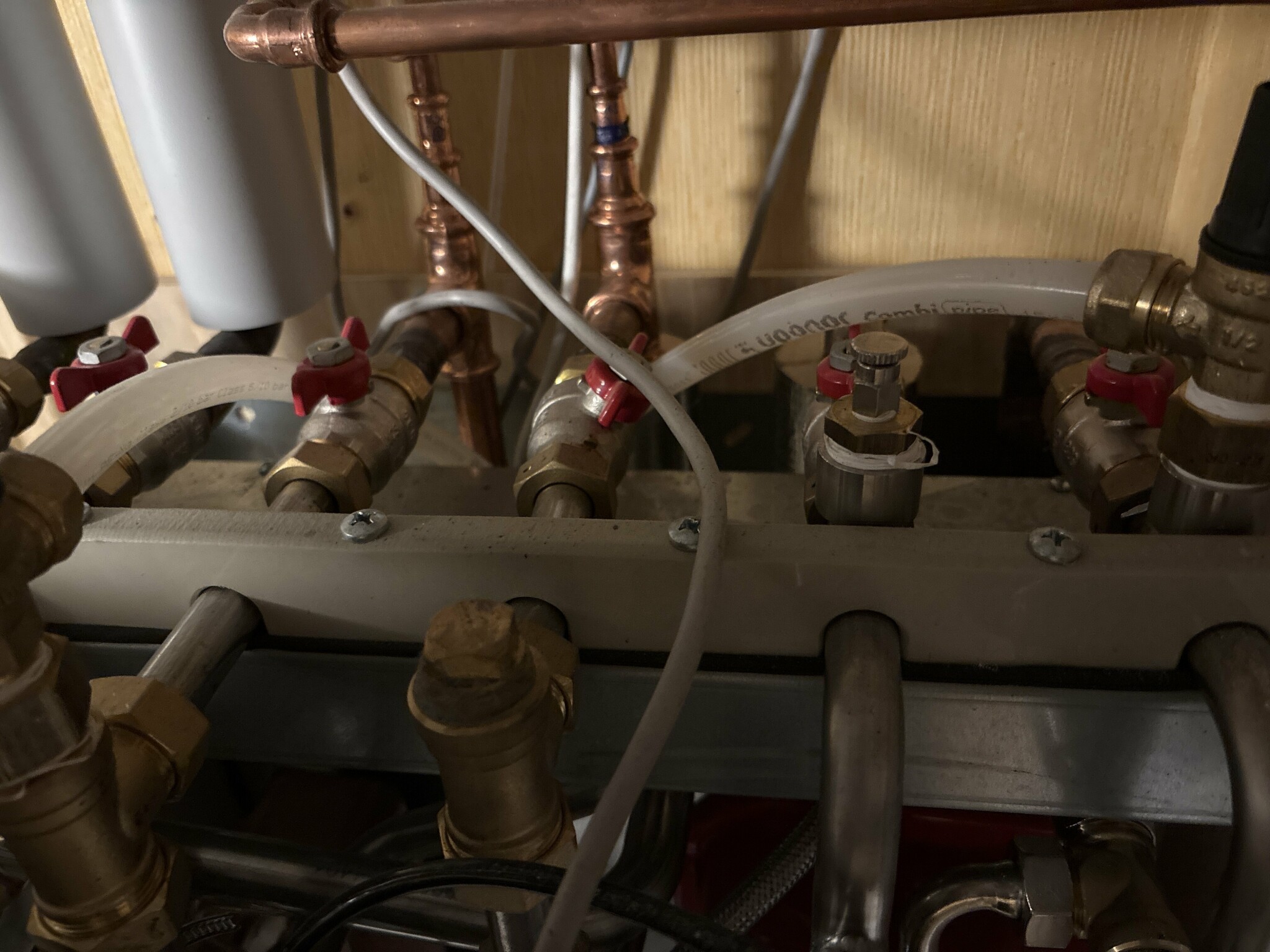

Stänga av cirkulationspumpen, räcker att dra ur kontakten till själva pumpen.
Släppa ut övertrycket i radiatorkretsen via säkerhetsventilen (längst till höger).
Eventuellt stänga ventilerna för framledning & retur.
Hur ser det ut där radiatorn ska monteras?
Rör? Ventiler? Koppel?

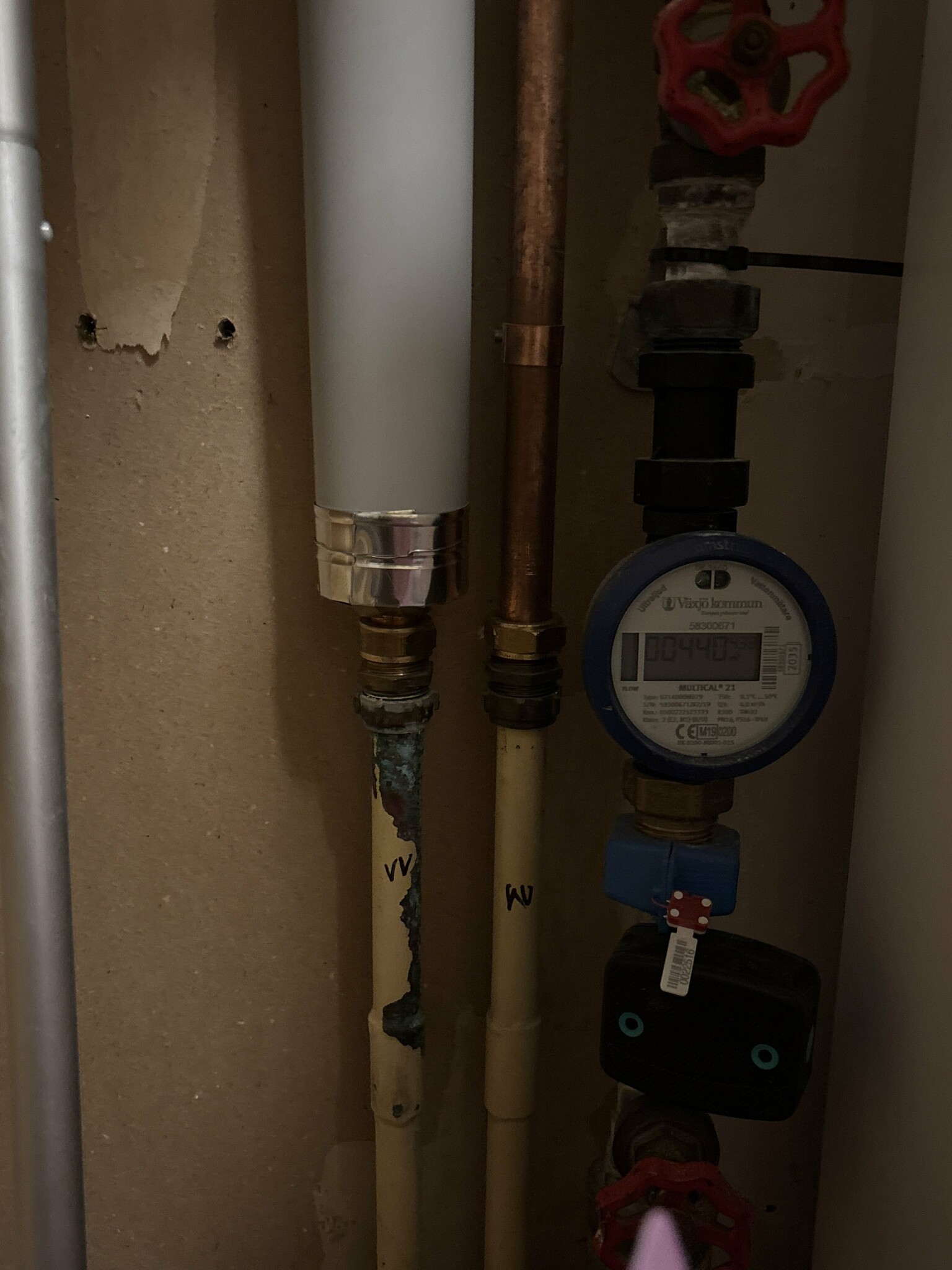

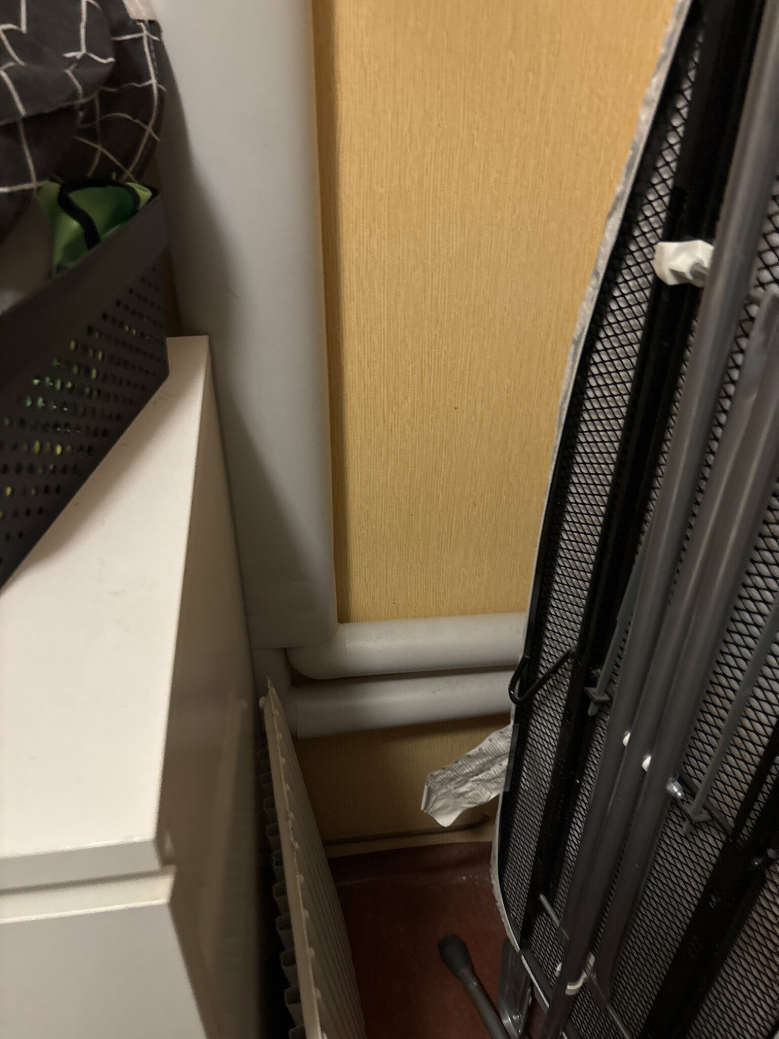

Vilket är framledning och retur?
Där det ska monteras har vi koll gjort i endel andra och tog bort detta men då sprutade det ju galet mycket och svinvarmt så vi insåg vi måste stänga av.
  • Två rör med ventiler i en vägg utan märkning ovanför ett smutsigt golv.

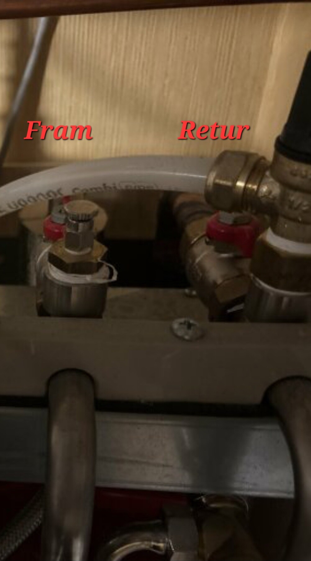

Det där är enrörssystem.
På själva fjv-centralen så sitter oftast cirkulationspumpen på framledningen, efter värmeväxlaren.
Troligen är det följande som är framledning respektive retur,
En bild på ett rörsystem med märkta framledning och retur, där cirkulationspumpen sitter på framledningen efter värmeväxlaren.
Okey tack vi ska testa nu 🫣
Nu är det på plats, tack för hjälpen 🙏🏻
