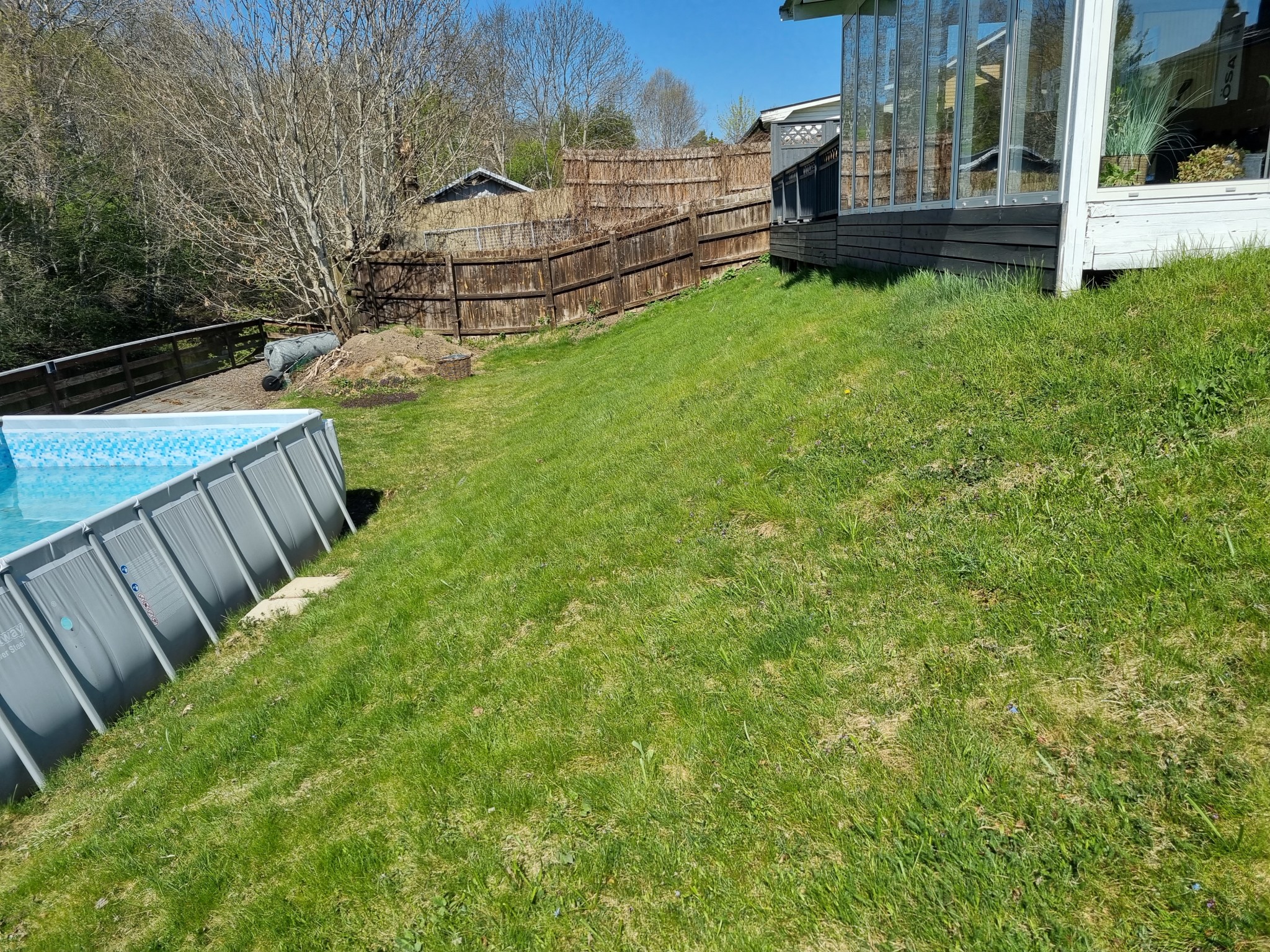

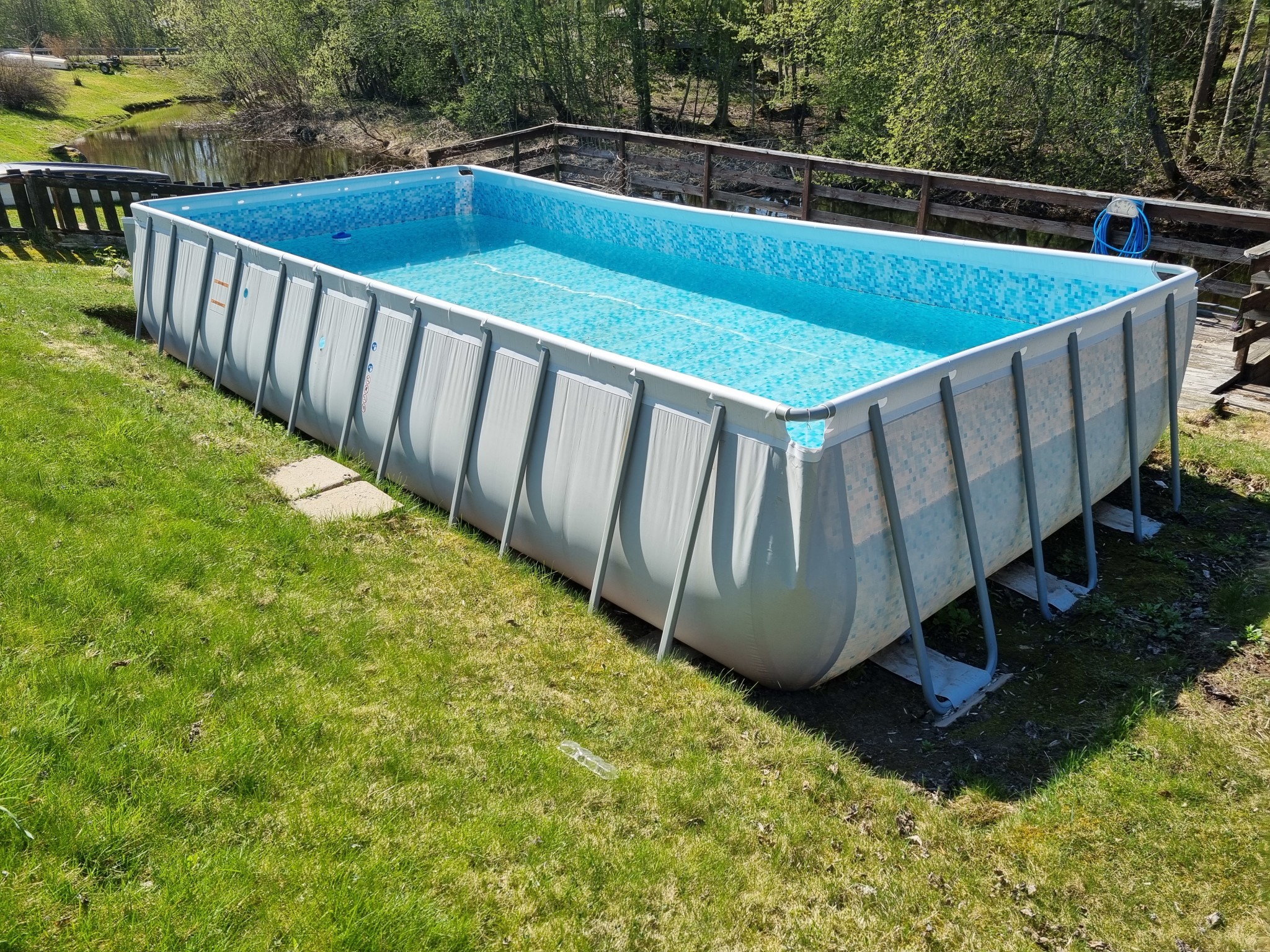

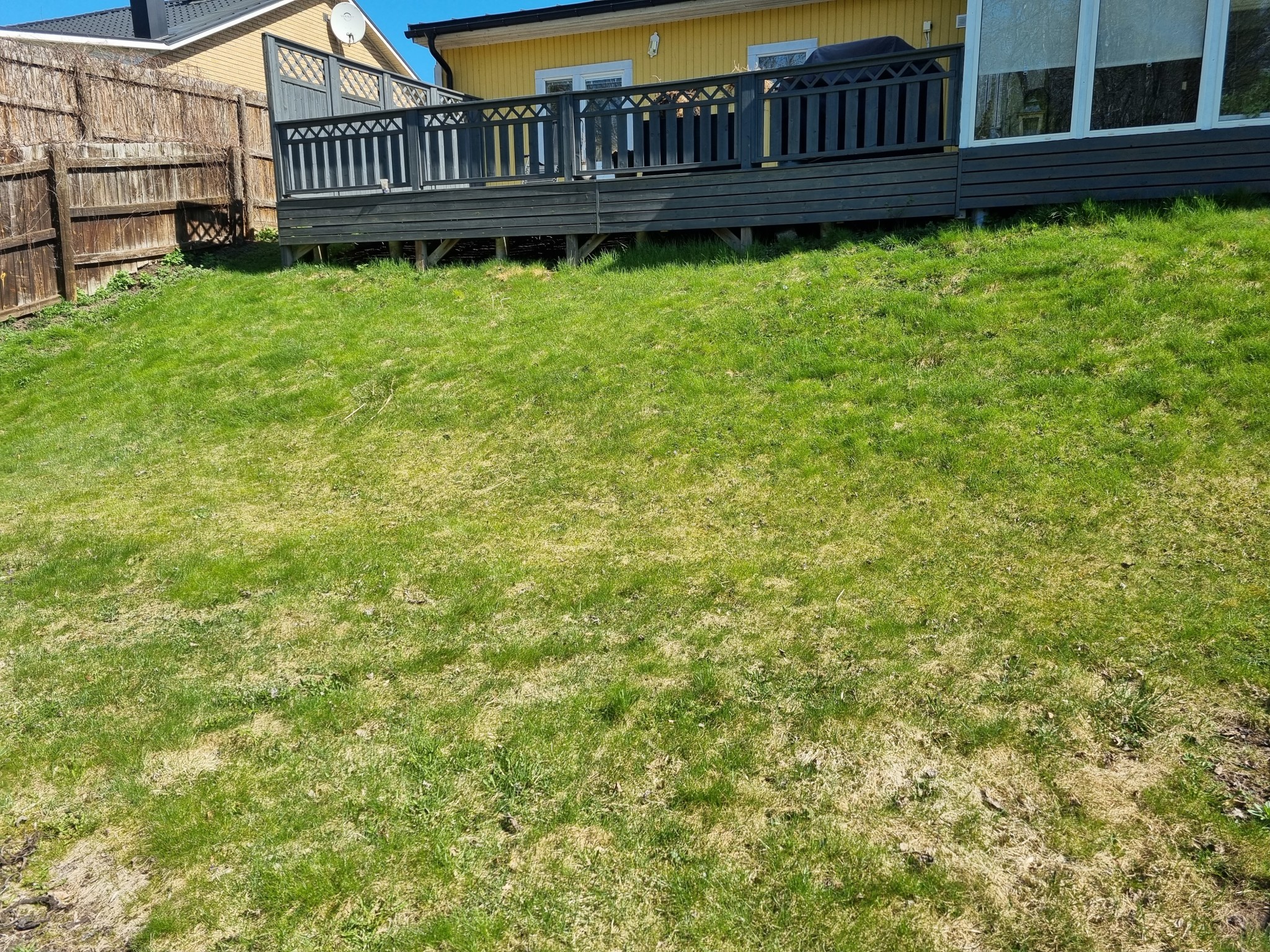

Jag köpte en 4x8m stålramspool förra året som i nuläget står på gräsmattan nedanför en slänt. Problemet som jag upptäckte var att poolen hamnar i skugga ganska tidigt på eftermiddagen då det finns en hel del träd i närheten.
Jag funderar därför på om det skulle gå att flytta upp poolen i slänten så att jag skulle kunna bygga ut mitt trädäck runt poolen istället. Min fråga är först om jag bara kan gräva ur i slänten och fylla på med fyllnadsmassor så att överkanten på poolen hamnar i nivå med trädäcket. Eller om detta kan göra så att plintarna som trädäcket är fäst i kan börja glida ut/ner.
