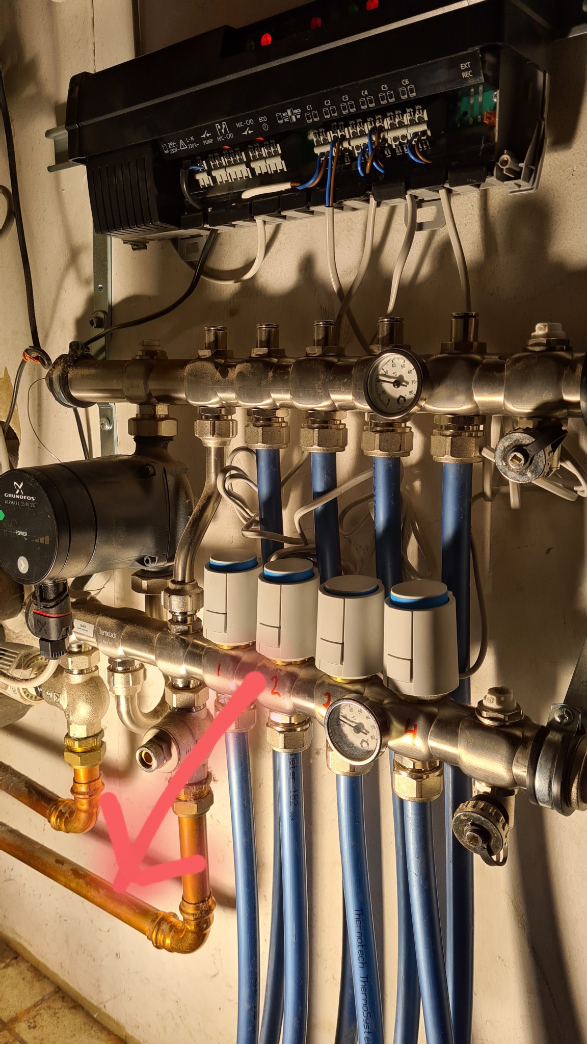

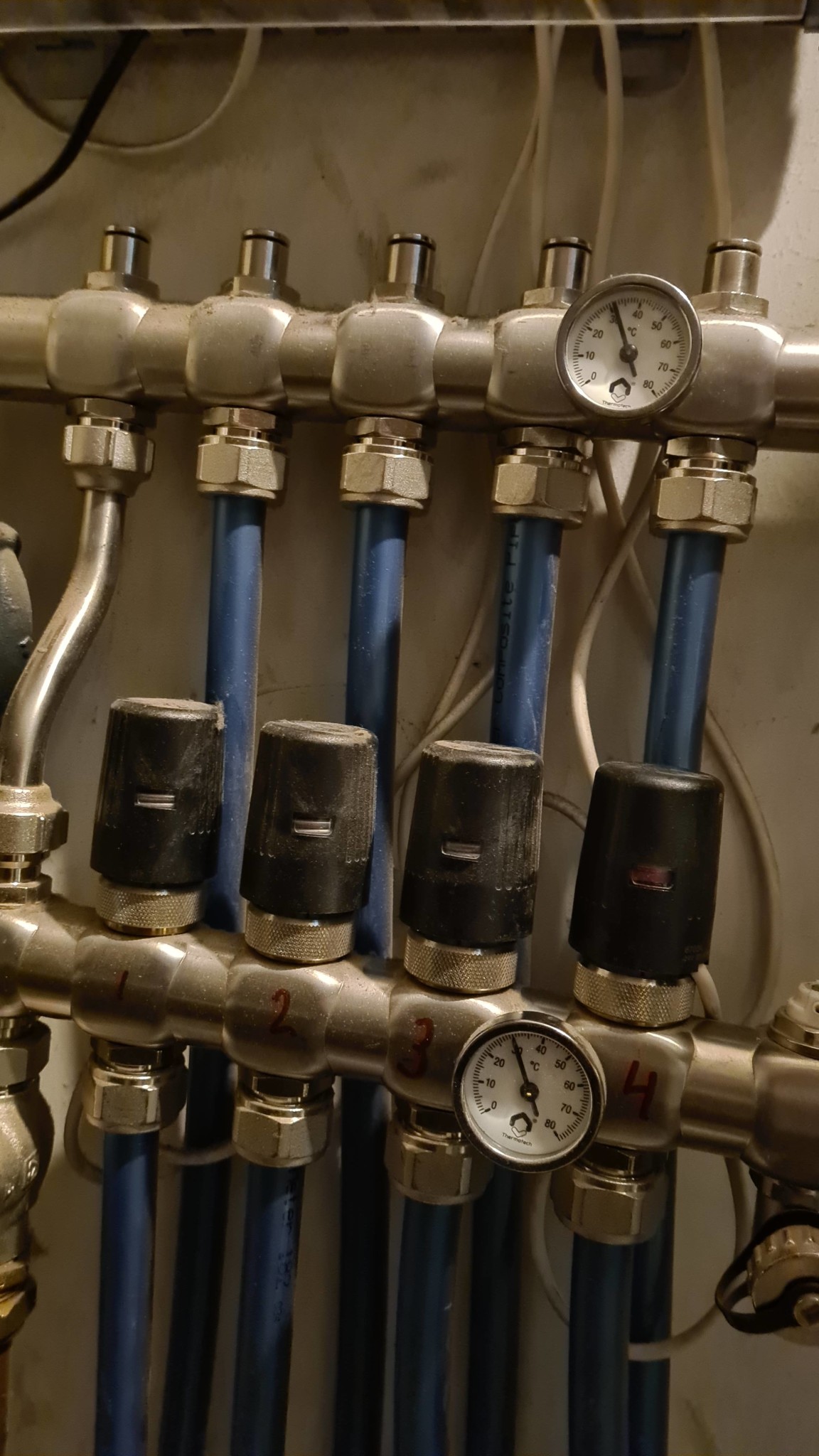

Det beror ju på om den ska vara öppen eller stängd just nu. Är den inte det den borde vara för stunden så är den trasig.
Sätt termostaten i ena ändläget, vänta några minuter, observera läget på ställdonet, ändra till andra ändläget, vänta några minuter igen och observera igen läget på ställdonet. Är det fortfarande samma så är det troligen trasigt. Kan dock även vara trasig termostat eller centralenhet, men det är mycket ovanligare.
Plocka även av ställdonet och kontrollera att stiftet inte fastnat.
· malmöhuslän
· 105 inlägg
Hej. Tack för svar. Vi har ju värmen på så den borde ju vara öppen. Stiftet har jag motionerat så den verkar funka. Men jag ska testa dina tips, tack.
