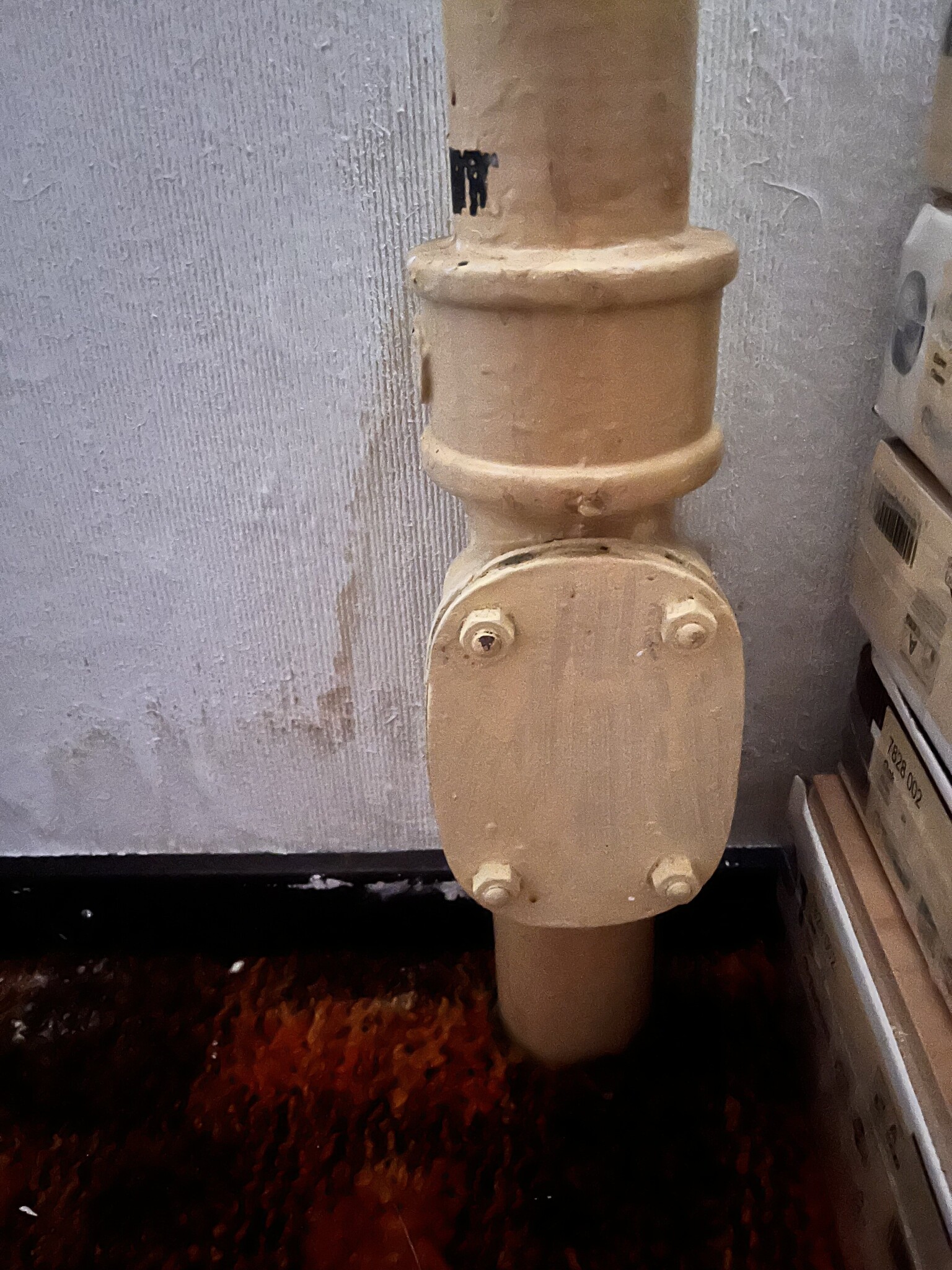

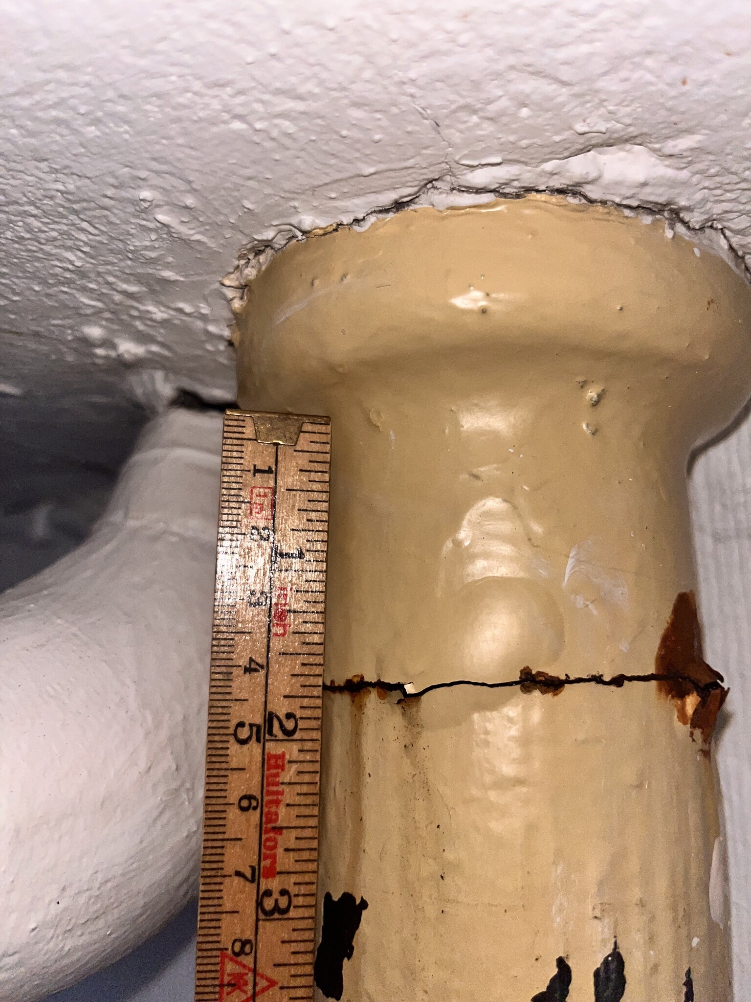

Kan ni råda mig vad jag behöver göra och köpa för att lösa detta? Kom ner och kände att det luktade illa i källaren. Visar sig att avloppsröret från köksvasken har spruckit uppe i närheten av taket.
Kan jag tigersåga och skarva? Skarvar jag hela röret ner till rensluckan eller bara en liten bit uppe vid taket?

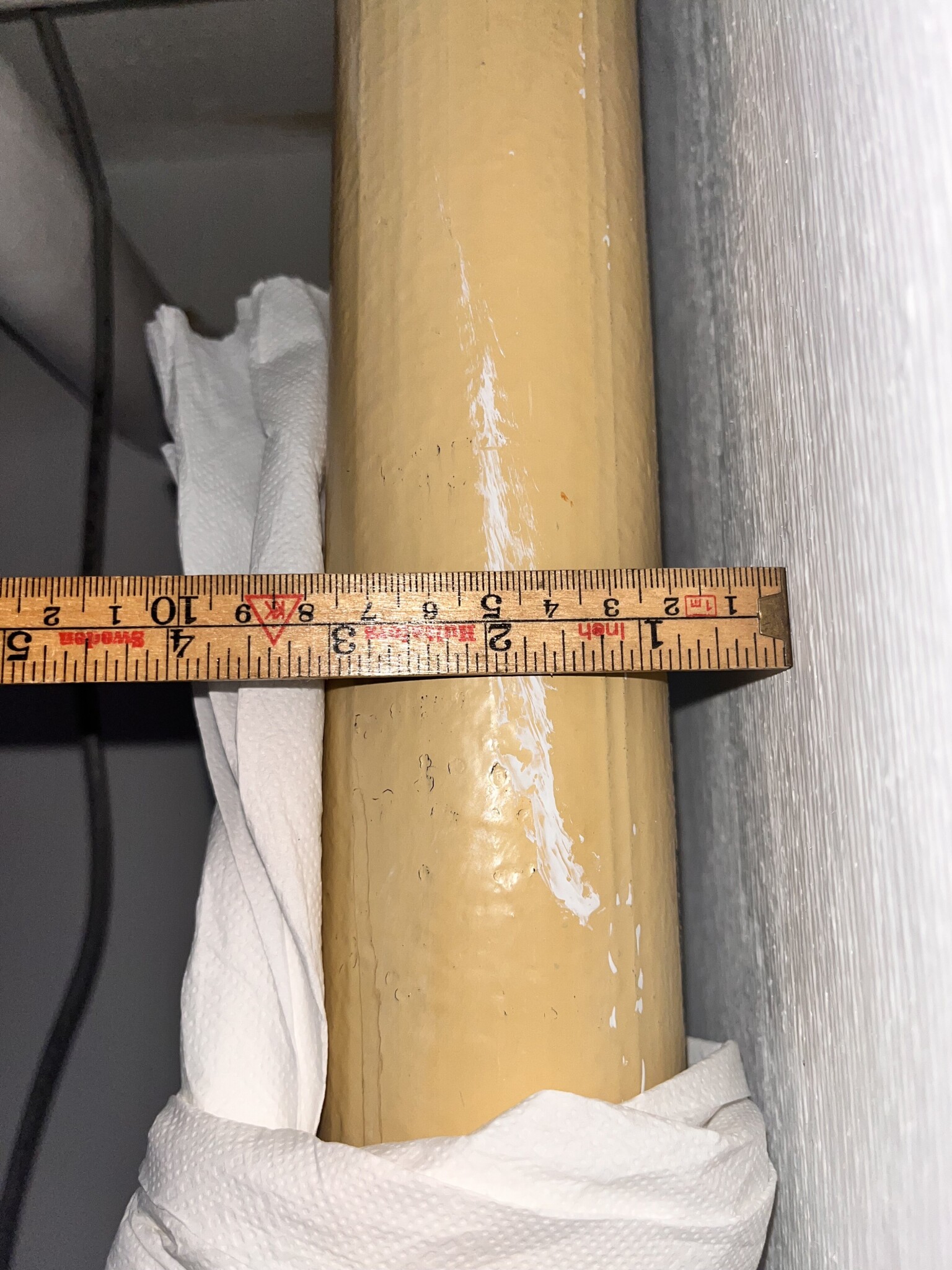

Befintligt rör mäter 69mm ytterdiameter. Får nog inte plats med ett 110mm plaströr. Så jag antar att jag behöver 75mm plaströr med övergångsskarvar? Behöver jag stödhylsor?
Mycket tacksam för er hjälp!
  • Närbild på sprucket avloppsrör nära taket med linjal för mått.
  • Gult avloppsrör i källare med måttband som visar 69mm ytterdiameter, omgiven av papper.
  • Avloppsrör i källare med skarv och renslucka, omgivna av kartonger och fuktfläckar på väggen.
