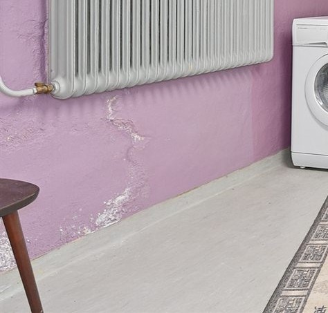

jag och min sambo är igång och kanske ska köpa ett hus. när vi har visat bilderna på huset så reagerade en vän på att det var en spricka i källarväggen. Jag och min sambo som inte tänkte så mycket på det när vi var och kollade på huset undrar bara om detta kan vara tecken på fuktskada?
Huset är byggt på 30-talet och står på berg.( berget sluttar så baksidan av huset är lägre än framsidan om ni förstår vad jag menar.) Vi frågade mäklaren om det var dränerat men mäklaren skakade bara bort frågan och sa nått i still med att man ska inte vara och pilla i berggrunder och hålla på att dränera.
Sprickan ser ut att vara lagad men hur bra vet vi inte.. det luktar inte unket eller har någon färgmissbildningar.
rummet som sprickan är i används just nu som tvättstuga.
så för att sammanfatta:
hus byggt på 30-talet
källare i betong
står på berg
ej dränerat
en "lagad" spricka i väggen
fuktskada? sättning i huset? ska vi vara oroliga?
  • Källarvägg med en synlig lagad spricka intill en tvättmaskin och en radiator, utan fuktfläckar eller missfärgningar.
Någon form av inträngande fukt är det ju.
Generellt så är det näst intill omöjligt att helt undvika fuktskador i en grund som står på berg. Det kan vara allt från en liten bäck genom ngn. del av källaren, till lite fuktgenomslag som det här.
Om det inte är värre än det man ser på bilden, och så länge du inte bygger boyta eller på annat sätt för in fuktkänsliga material så är det nog inget större problem. men jag skulle nog granska alla ytor väldigt noga, gärna med hjälp av en sakkunnig.
