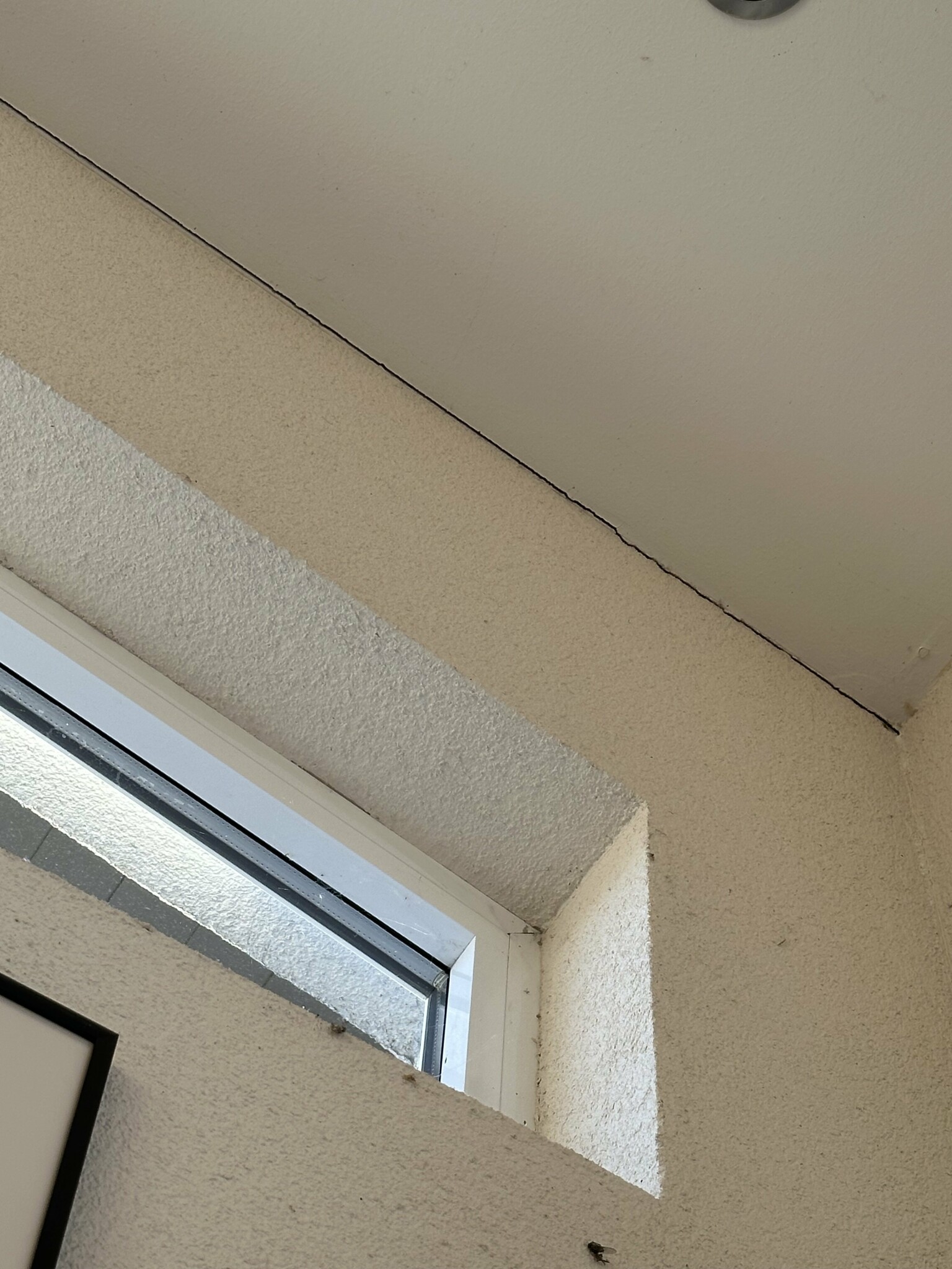

• Spricka mellan tak och vägg vid ett fönster i ett rum som ska målas om; frågeställning gäller metoder för att reparera innan målning.

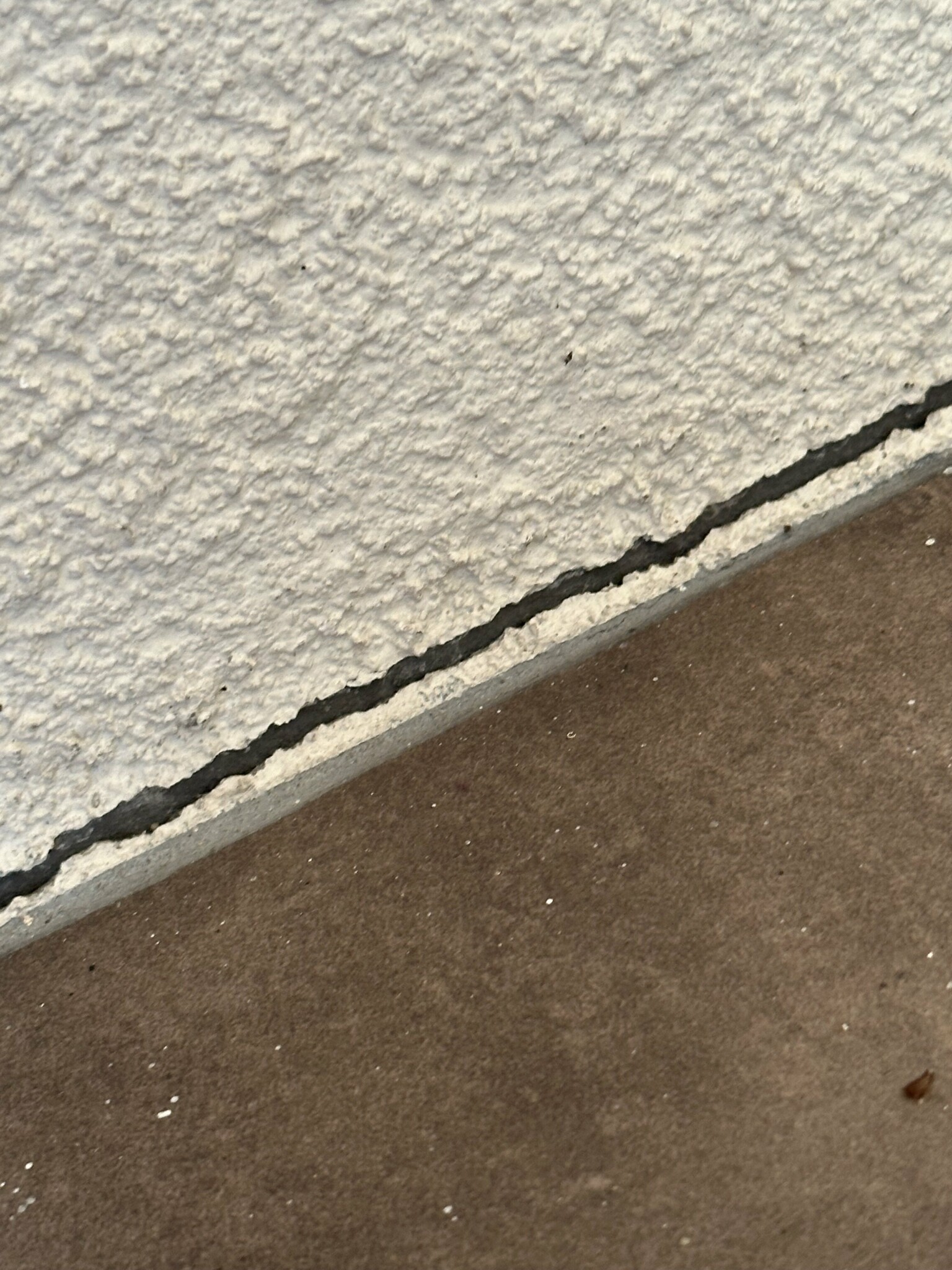

  • Spricka mellan vit strukturerad vägg och golv.

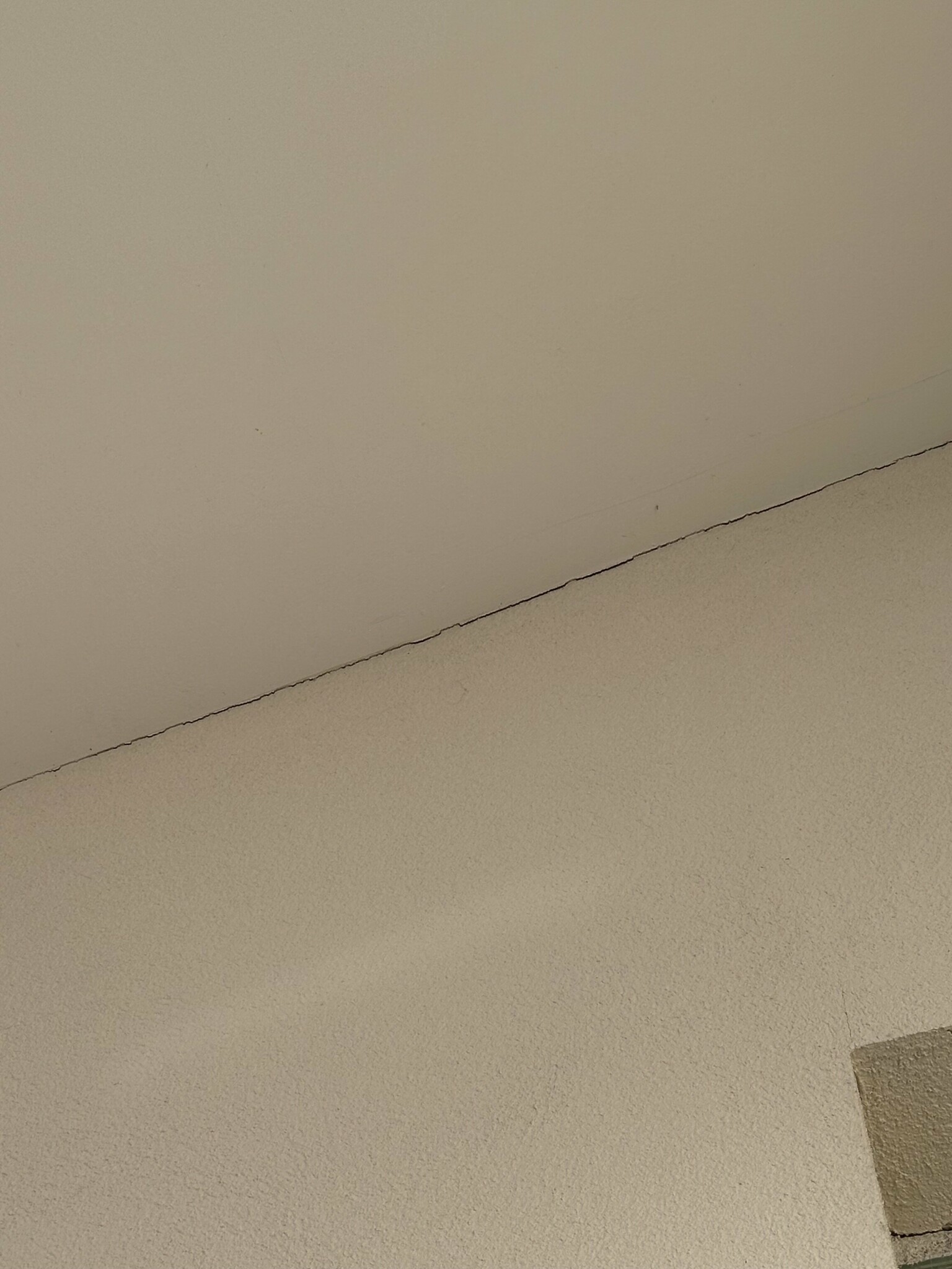

  • Sprickor mellan tak och vägg i ett rum som ska målas om.
Tittat igenom att par trådar. Tänker att akrylfog är ett alternativ, blir det sprickor igen så sätter vi kanske en list?
Edit: latexfog, akrylfog, tec7. Blir inte riktigt klok på vilken
Tec7, inget att annat.
Fyll först igen sprickan mer tec7, så de bara fylls i sprickan. Låt torka. Efter de lägger du en ny sträng som vanligt.
Viktigt de fylls första gången i själva sprickan

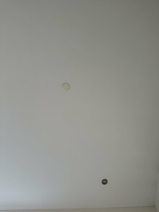

  • Tak med sprickor och runda eluttag synliga, potentiellt att repareras med spackel eller Tec7.

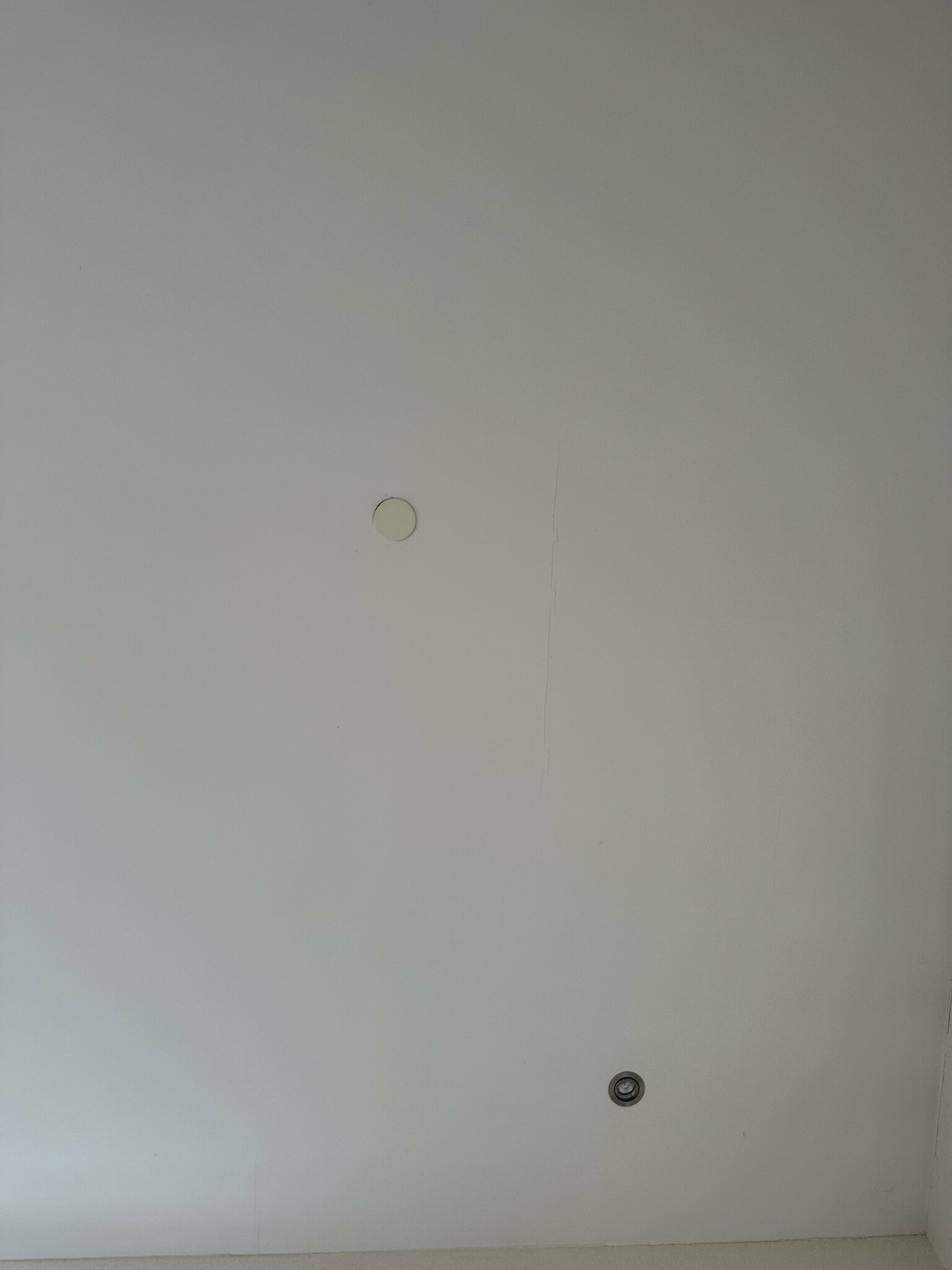

  • Sprickor i ett vitt gipstak med infälld belysning i hörnet.

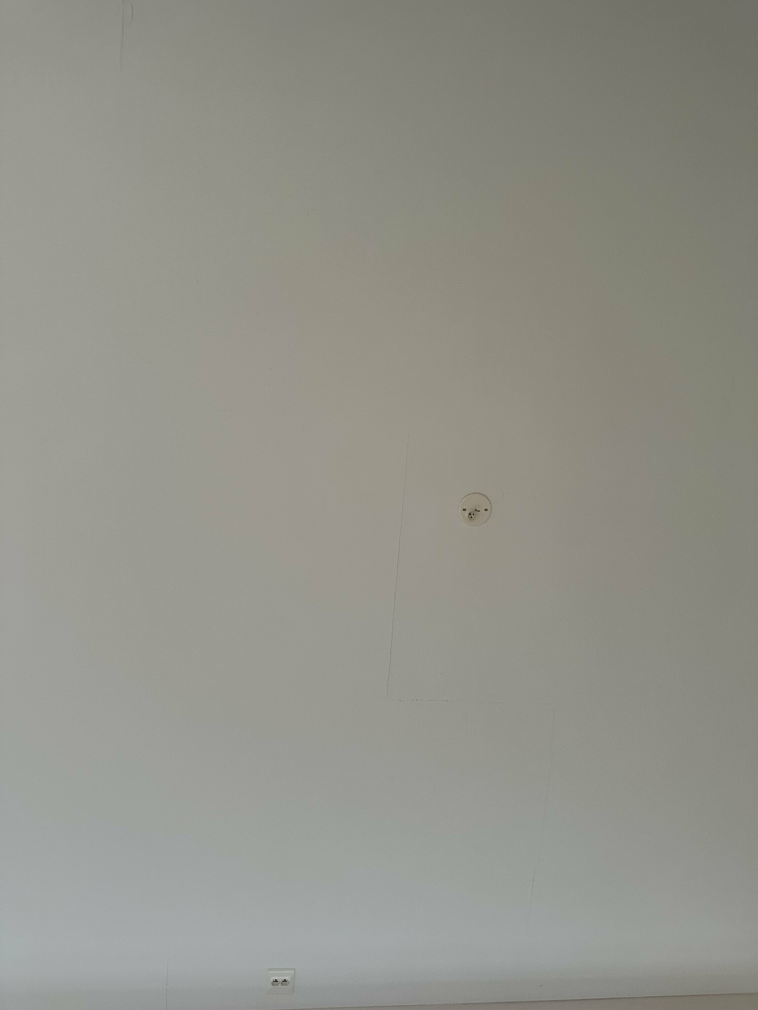

  • Spricka i vitt gipstak med två infällda lampor.
S sdlfkjlsdf skrev:
Tack. Vi har lite sprickor i taket också (gipsskivor antagligen).
Ska jag prova spackel eller tec7 där också?
Nej mitt på kan du inte ta tec7 eller bara spackla de spricker direkt. För att laga en spricka mitt på en vägg/tak gör man så här:
Skrapa lite lätt på sprickan så de inte buktar ut, är de inga djupa sprickor så kan du limma på en pappremsa med våtrumslim, låt tork sen spackla ut 2-3ggr. Slipa och måla !
Mvh målare
Tackar! Ska prova
