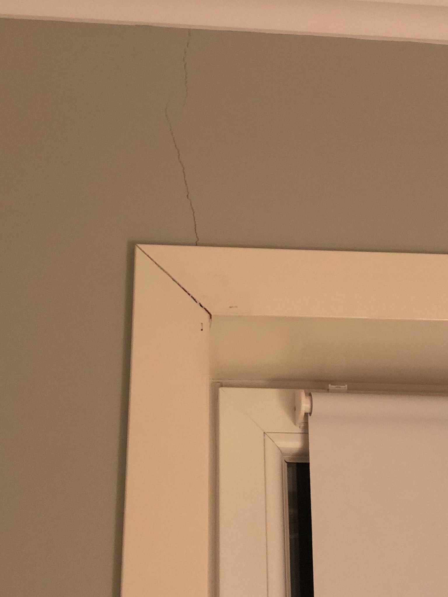

Vi köpte vårt hus i våras och såg idag att det plötsligt uppstått sprickor på ovanvåningen på båda långsidorna av huset. Sprickorna startar båda ca en meter från kortsidan av huset på östra och västra långsidorna. Huset är byggt i trä med varmgrund 2011. Inga sprickor såvitt jag kan se på andra ställen.
Är det något att bry sig om direkt nu eller ska man vänta och se?

Trä rör sig. Ibland spricker därför ytbeläggningen. Det är helt normalt. Särskilt om det t ex är gipsskivor på väggarna, och man har spacklat mellan dem utan att först sätta glasfiberväv (fast inte ens det är någon fullständig garanti).
Om ni nyligen har köpt huset kan det vara så enkelt som att för huset nya levnadsvanor fått träet att röra sig. Eller så är det tidigare ägare som gjort ett dåligt jobb med underarbetet. Särskilt på övre bilden ser det ut att vara ett smådåligt gör-det-själv-jobb.
Avvakta ett tag och fixa sen.

Ta några foton och spara. Skrapa ur lite, spackla/väv/spackla, slipa och bättringsmåla och se hur det håller sig (Y)
