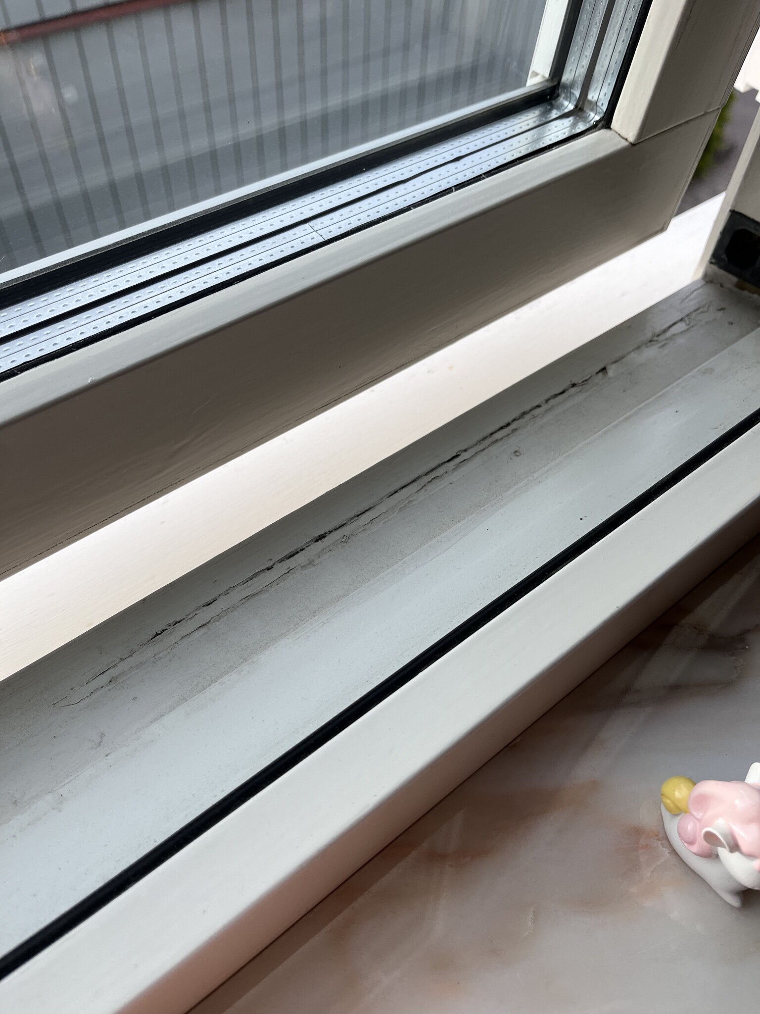

Hur åtgärdar man detta på bästa sätt? Se bild.
Går det spackla o måla?

Jag tycker det ser ut som att det sitter i fog där i vinkeln och då behöver du nog ta bort den gamla fogen och lägga dit en ny. Om det blir en målarfog så målar man sen över fogen.
Skrapa ur allt ruttet och köp fog/kitt på spruta - lägg i - måla över. Du kan slipa lätt efter grundmålning. Typ Beckers kitt/fog.
Skulle välja en modern oljefärg, Caparol Carat är den bästa jag har provat. Finns 1l, lite dyr, men väl värd tillsammans med kitt/fog som gör att det kommer hålla länge!
Se till att syna av och underhåll med ett extra lager färg efter en säsong så kommer det hålla bättre än ett nytt fönster nästintill.
Mvh/ Målaren
Stort tack! 🙏
Vilken fog rekommenderar du?
Har du närhet till Biltema har dom kitt på tub ser jag Artnr. 37-847 för runda 40 riksdaler, den fungerar utmärkt. Annars en tub kitt från något känt märke.
OBS. Viktigt är att du grundar med Caraten innan, lägger på sedan och ser till att det inte blir en svacka. En temporär lösning jag använt på stugan, se över vår/höst så inga större problem uppstår (sprickbildning) eftersom det är bostadshus! Lycka till!
