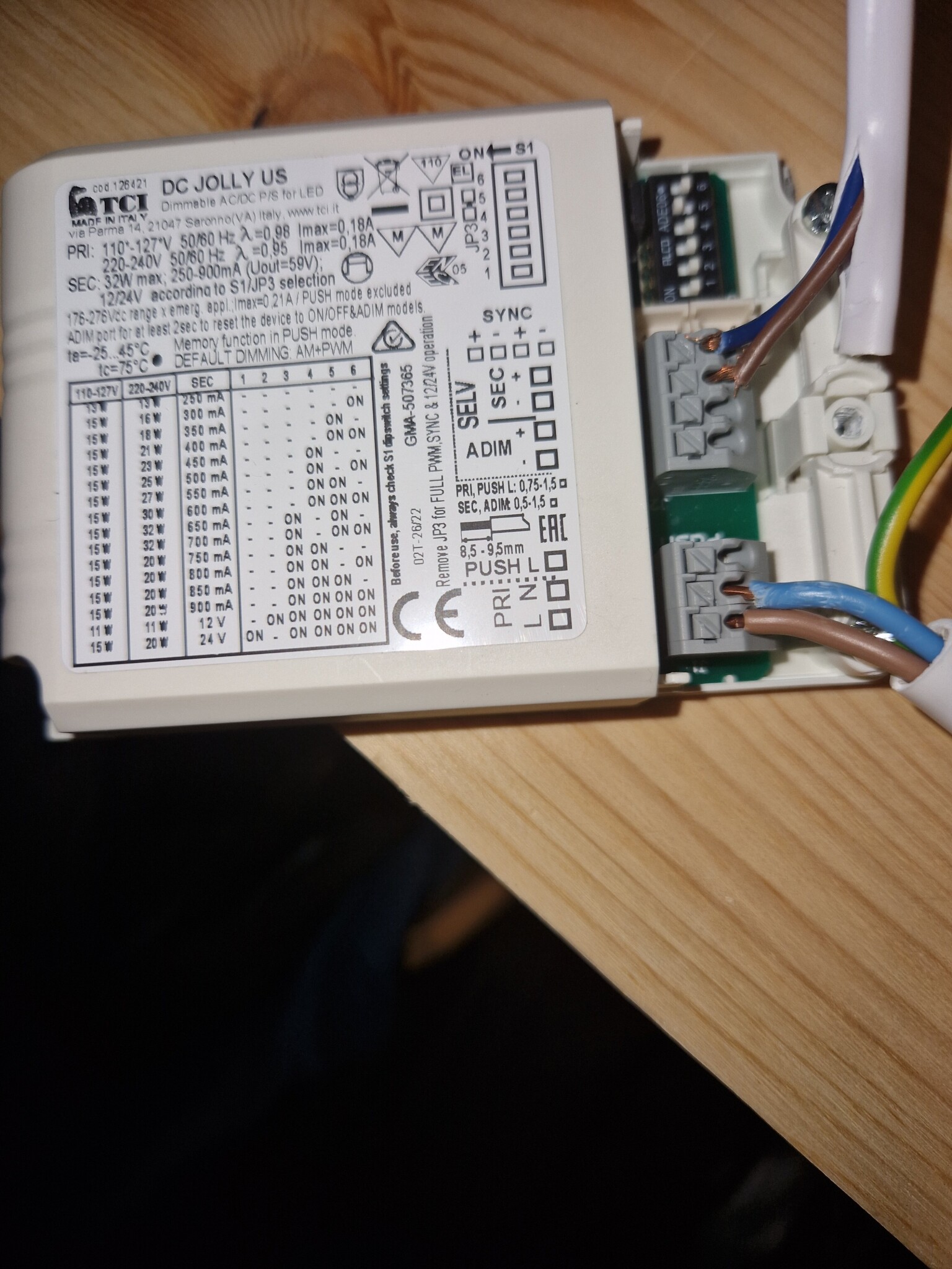

Jag har 4 st. inbyggda spotlights som underskåpsbelysning i mitt Ballingslövs kök. Jag har en gång tidigare fått byta drivern när de slutade fungera för ca 5 år sedan. Nu slutade de fungera igen (samtliga lyser endast svagt) så jag antog att det var drivern som gett upp igen. Men så var inte fallet. Nu drar jag slutsatsen att det är spottarna som måste bytas, men jag hittar ingenstans där jag får tag i samma eller motsvarande. Ballingslöv verkar inte sälja dessa längre. Är det någon som har något förslag vad som är fel och/eller var jag får tag i nya spottar. Mvh. Kurt E

Jag har bytt drivdonet till ett nytt likadant som satt där tidigare
Jag ser nu att spottarna är på 0,5 watt styck (alltså 2 watt totalt), inte 5 watt/styck som jag trott. Kan det i så fall innebära att det är drivdonet som har fel effekt ? Konstigt bara att det fungerat i åtskilliga år.
Om du kollar på grejorna så är spottar och inställning på drivdonet satt till 350 mA. Det betyder att det är konstantströmsgrejor du har. Det betyder också att lamporna är kopplade i serie, fallerar en av dessa så påverkas hela kedjan.
Du kan ju testa att förbikoppla en spot åt gången med en bit kabel, så ser du om det blir bättre ljus.

Konfigurerade du det rätt?
Jag ser att du inte kopplat in något till push dimningen, kan det vara så att donet är neddimmat?
Spottarna tänds med en strömbrytare utan "puschdimning".
Ja, men drivern har dimmerfunktion, som kan ha aktiverats till dimmat läge. Nu vet jag inte hur just den drivern är gjord, men många har minnesfunktion, så de håller en inställ dimmernivå även om strömmen bryts helt och sedan kommer tillbaka.
Undrens tid är inte förbi😇. Jag lossade på alla spottarna och bytte bara plats på dessa så lyser allt igen med full styrka😀. Kan ju förståss varit glapp någonstans
