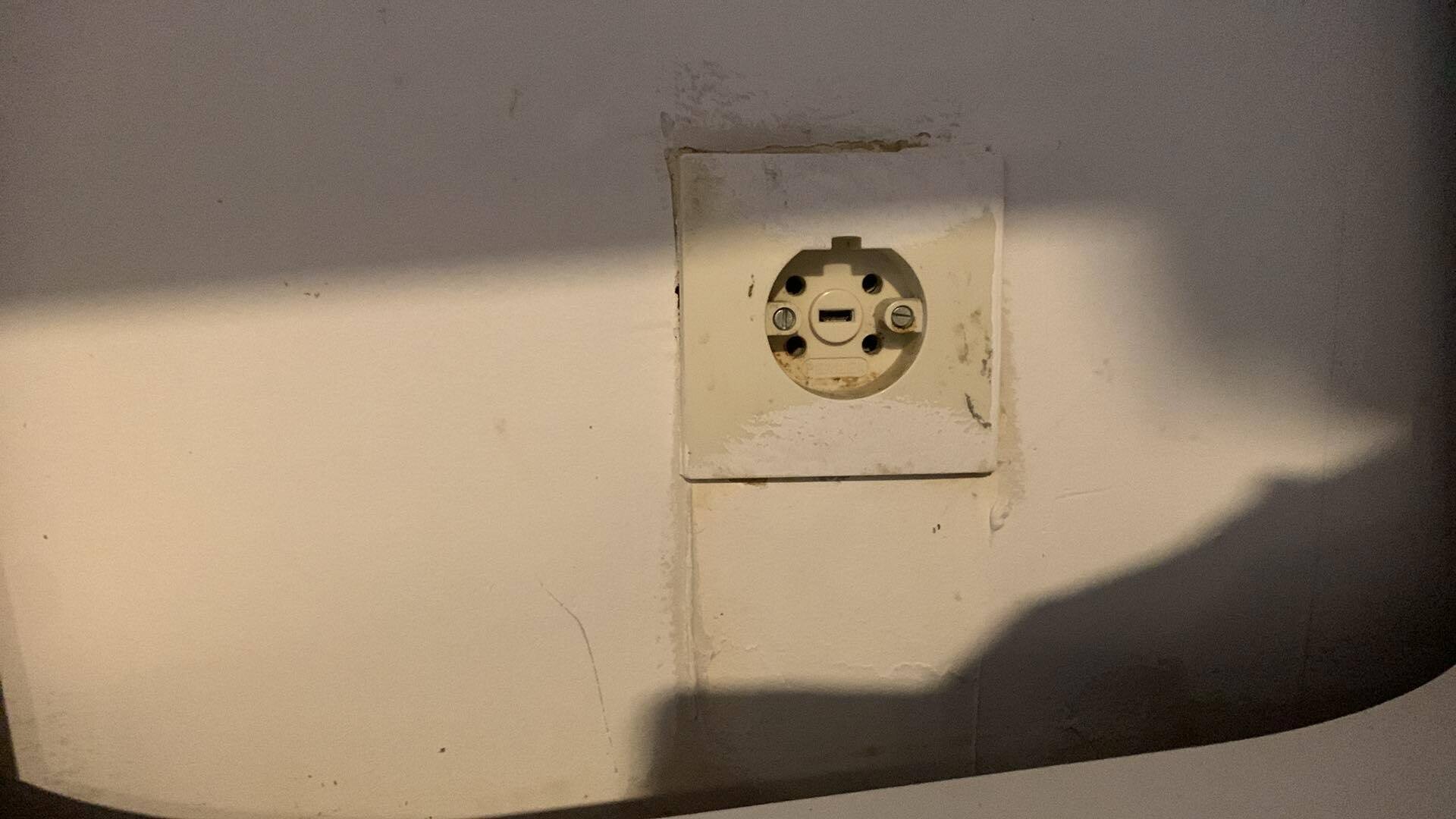

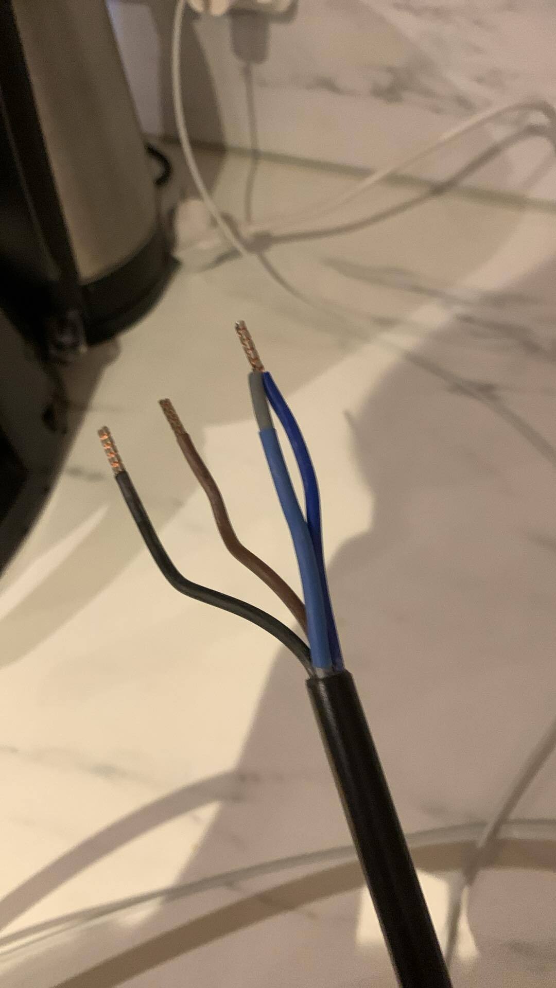

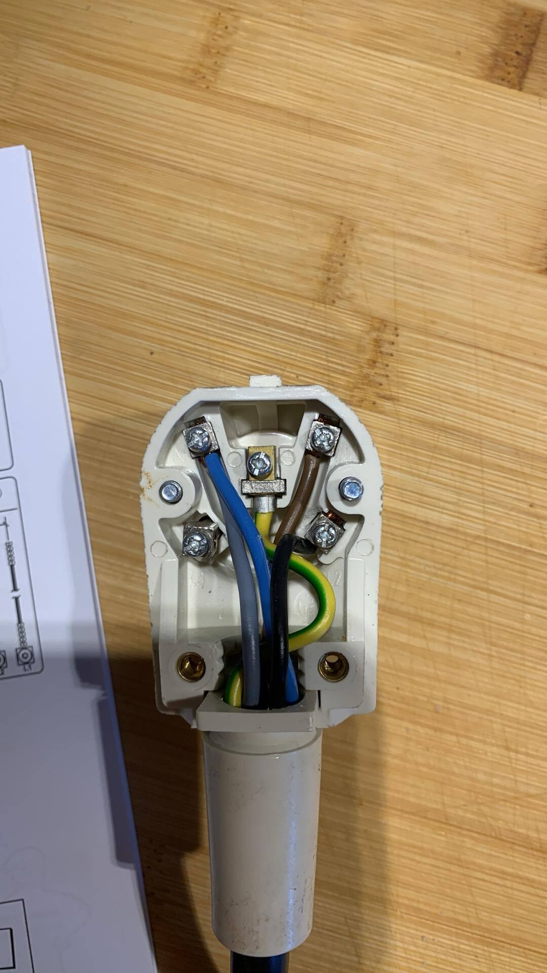

Behöver hjälp med att koppla spishäll från Ikea.
I min gamla spis var den inkopplad såhär med jordad kontakt. Med den nya finns det ingen jordad kabel.
Mina frågor är;
Är det svårt att koppla in själv eller behövwr jag en elektriker?
Är det okej att koppla in utan att ha jordad kabel från spishället men ha kvar det i uttaget?
Bild 1 - koppling från gamla uttaget
Bild 2 - Vägguttaget
Bild 3 - Ny sladd från spishället

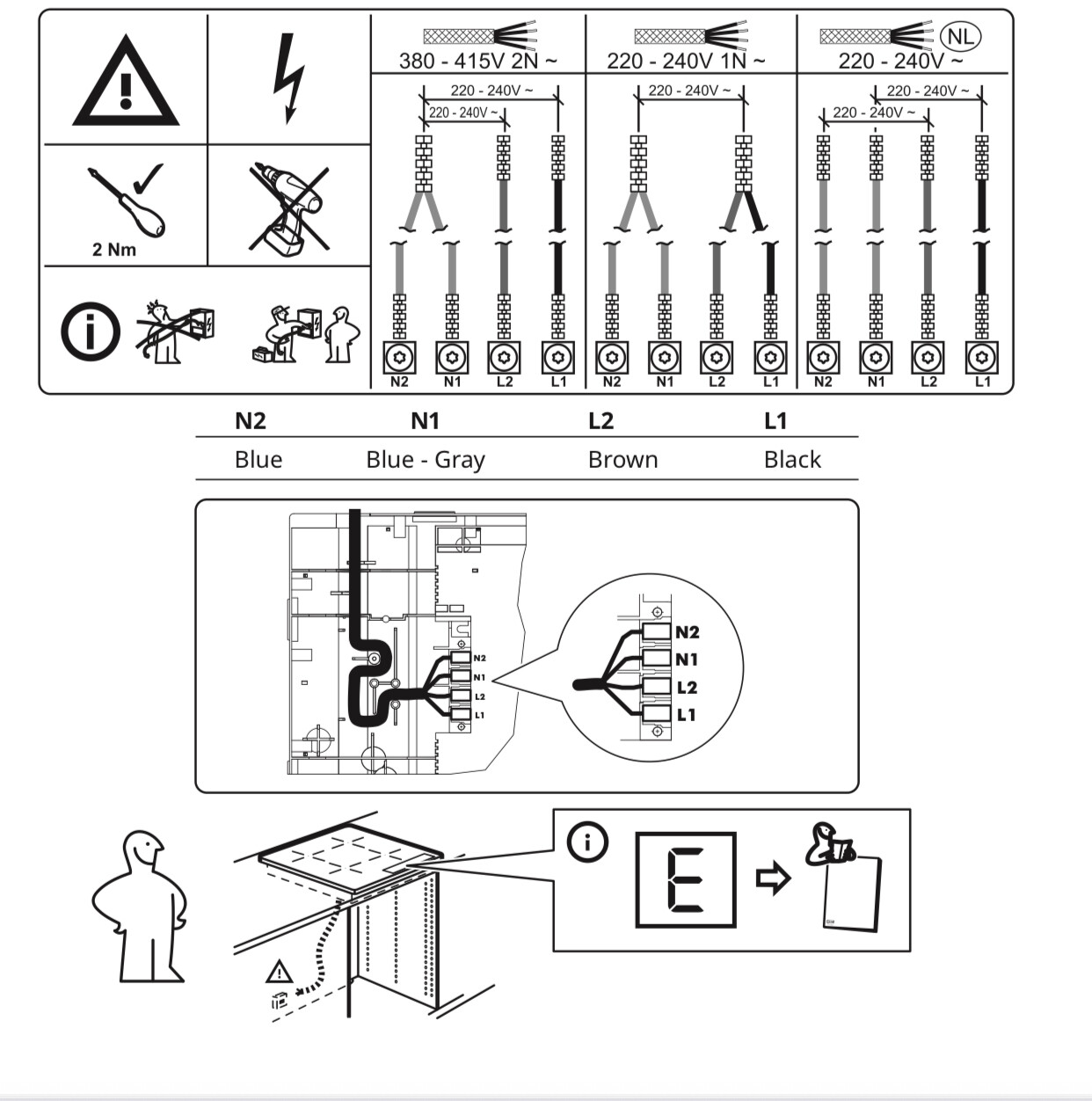

Bild 4 - Kopplingsschema
Länk till beskrivning;
https://www.ikea.com/se/sv/manuals/vilsta-induktionshaell-ikea-300-svart__AA-2359567-3-1.pdf

  • Vägguttag med rund öppning och skruvhål, utan skyddsplåt, som används för att koppla spishäll.
  • Bild på fyra exponerade trådar i en sladd till en spishäll: en svart, en brun och två blå, mot en bakgrund av ett köksbänkskiva och vägguttag.
  • Kopplingsschema för anslutning av spishäll med färgkodning för kablar: blå, blå-grå, brun och svart, samt varningar och installationsanvisning.
tommib
Du kopplar den utan skyddsjord, hällen är dubbelisolerad. Så koppla som i bild 1 minus gulgrön.
