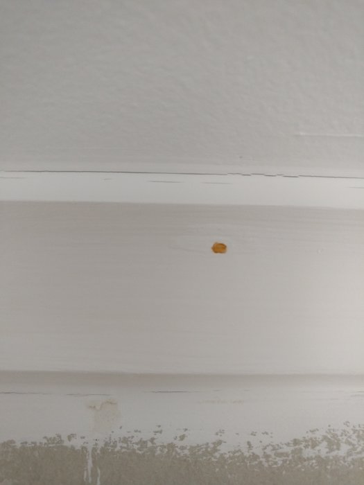

Satte upp taklister med byggmax vitlackad dyckert för lister. Visst - den vita färgen på spikskallarna försvann väl till stor del av hammarsalgen. Igår målade jag över listerna med takfärg. Nu har spikskallarna rostat igenom färgen och jag har rostbruna prickar längs hela taklisten. :confused:
Vad har jag gjort för fel och vad gör jag nu för att rädda situationen? :(

Låter ju skumt kan jag tycka. Men pröva med rostskyddsfärg på spik huvudet och sen måla över. Ska ju inte behövas egentligen men i land får man ju ta läget för vad det är

Jag har valt att alltid använda varmgalvad spik även inomhus. Den typen av spik sitter bättre än vanlig elförzinkad och så rostar den inte. Det ska ju inte behövas inomhus egentligen men den funkar även i nymålade fuktiga rum och även i kallställda utrymmen.

Om jag ändå vetat det innan. Såhär ser det i alla fall ut nu var 30e centimeter:
Vitmålad vägg med en fläck och listverk med sprickor.
Ogalvaniserad spik, lackytan bortslagen, vattenbaserad färg -> rost, kanske :confused:
Slutsats: Köp inte spik på Byggmax.

Det är nog som du säger. Fasen vad tråkigt det känns såhär i efterhand. Är det nån idé att måla över en gång till eller kommer rosten att sprida sig vidare?

Vitmålade dyckert fungerar väldigt bra tycker jag, dock aldrig köpt från Byggmax eller liknande
Jag upplever att vissa vattenbaserade färger får allt obehandlat järn att rosta. Måste vara något i färgen som gör det. Värsta exemplet var när jag köpte vattenbaserad elementfärg - mindre fläckar av bart järn är ju svårt att undvika på en sektionsradiator. När man bättringsmålade sådana med lösningsmedelsbaserad färg så behövde man inte rostskyddsgrunda var enda liten bar fläck. Med vattenbaserad färg måste man grunda allt om man inte vill ha rostfläckar.
I källaren där jag dragit latexfärg på plankväggar spikade med blank spik så blev det bruna fläckar av spikskallarna också. Löste det med lite rostskyddsfärg på alla spikrader först.
På lister med takfärg har jag inte upplevt problemet, men så brukar jag spackla alla spikskallar först också.

Spärrmåla med kvistlack, du kan göra egen kvistlack genom att spä ut vanligt trälim med lite vatten så den blir strykbar.

Det är samma problem med sådan spik (från spikpistol) utan skalle, som byggfirmor använder när de sätter lister. Spiken börjar rosta direkt. Att måla över med vattenbaserad färg fungerar inte.
