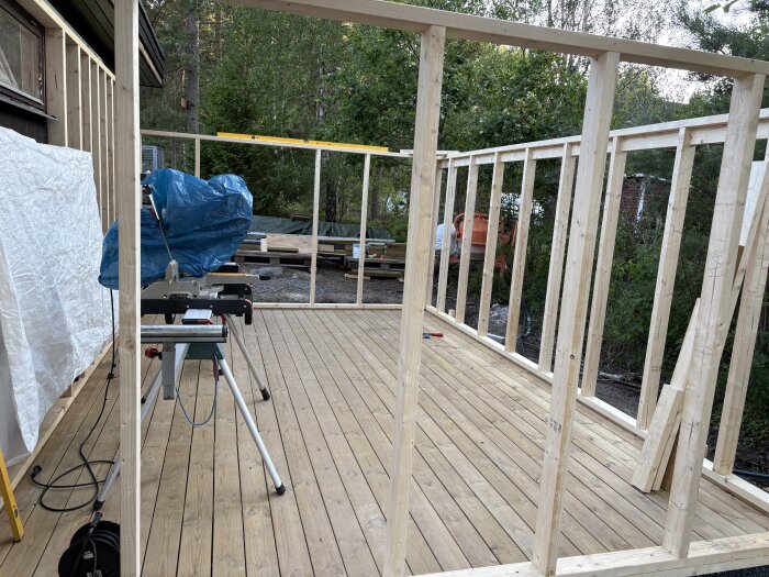

Jag har reglat upp stommen till ett kallföråd (står mot befintligt varmföråd).
Jag vill ha stående 22mm z-panel som fasad.
Känns jobbigt att kortla och tänkte därför sätta spikläkt på utsidan för att fästa den stående panelen.
Vilken dimension är lämplig för spikläkt och hur lång ska skruven vara?
  • Träram för ett kallförråd under uppbyggnad med träplankor som stomme, placerad utomhus omgiven av träd och buskar.
  • Stomme till kallförråd under uppbyggnad med träbjälkar och golv, omgiven av träd. En arbetsstation med blå täckplast syns till vänster.
28x70 är mycket trevlig för ändamålet. Fungerar även med typ 25x50 men blir lite sladdrigare.

Men då känns det som att det kommer blinken spikmatta invändig eller hur lång spik ska jag använda?
Använd spik i längd 48 eller 50mm så blir det perfekt med 28 läkten.
Går givetvis att gå upp ytterligare i dimension på läktet men enl ovan löser de flesta problem.
Ett alternativ är också enl nedan:
Stomme
Vindduk
12mm läkt, vertikal
28mm läkt, horisontell
22 panel
Blir då en vägg som går att isolera i framtiden om man önskar, mot en ganska liten merkostnad i byggskedet.
