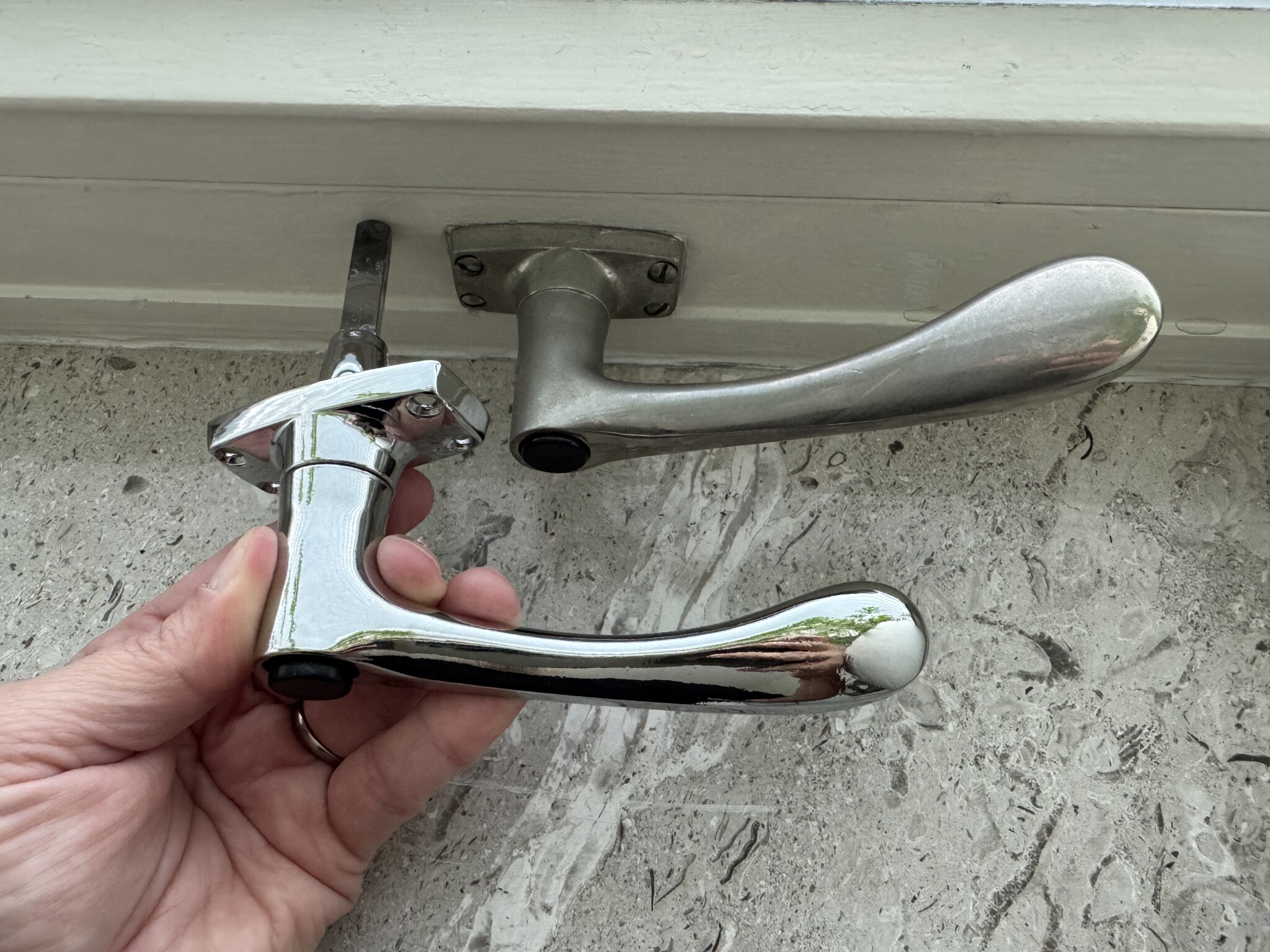

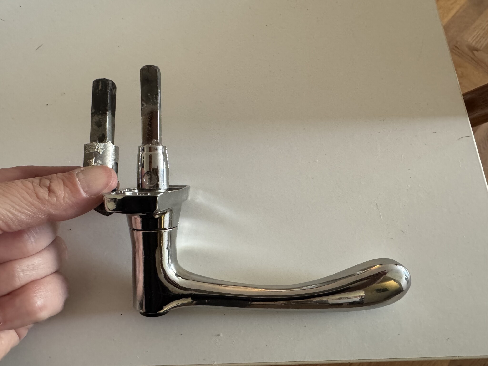

Har inhandlat ett EFO-61 handtag efter rekommendationer från denna gruppen. Mitt gamla gick i sönder. Men nu ser jag att själva staven som går in i fönstret är längre på det nya. Kan man lösa det med ngn slags distansbricka eller?
  • Fönsterhandtag EFO-61 med längre stav, hålls vid ett äldre, kortare handtag, på ett bord.
  • Kromat EFO-61 fönsterhandtag i en hand, bredvid ett äldre monterat handtag, med olika längd på staven som går in i fönstret.
Jag tror det enklaste är att såga till önskad längd med en bågfil

Ofta finns det utrymme nog så det passar men om det krävs så ska fyrkantspinnen kapas till rätt längd.

Ja jag har testat. Det rör sig om 5 mm. Jag beställde handtaget från St George Security store. På deras hemsida står det att sprinten är 44mm. Precis som min gamla. De hade inte handtaget hemma utan beställde hem det och skickade det till mig. Ett annat företag säljer samma handtag med 55mm sprint. Kan det va så att St George beställt hem därifrån?
Handtaget kommer ursprungligen från Beslagsgruppen men de verkar ha utgått där.

Det fanns inte det. Är det lätt att kapa en sån pinne?
Det där kapar du på några sekunder med en vinkelslip och kapskiva.

Jag brukar sätta fast pinnen i ett skruvstycke och såga i rätt längd med en bågfil.
Det är inte så noga hur du gör bara du lyckas kapa fyrkantspinnen.
Anledningen till att jag inte använder vinkelkap/slip är "heta arbeten" samt att det finns risk att "sprutet" från skapar problem.

Om du har. eller känner någon som har, en bågfil så kapas pinnen enkelt. Det kan också vara bra att runda av änden lite efteråt (så som pinnen är nu innan kapning). Då blir det lättare att få in pinnen i hålet den ska bo i.
