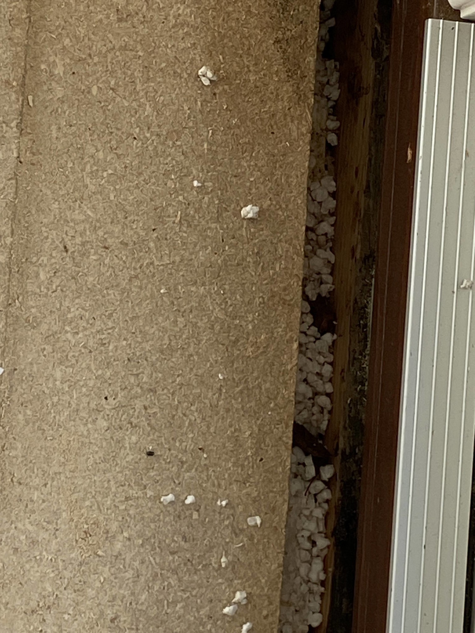

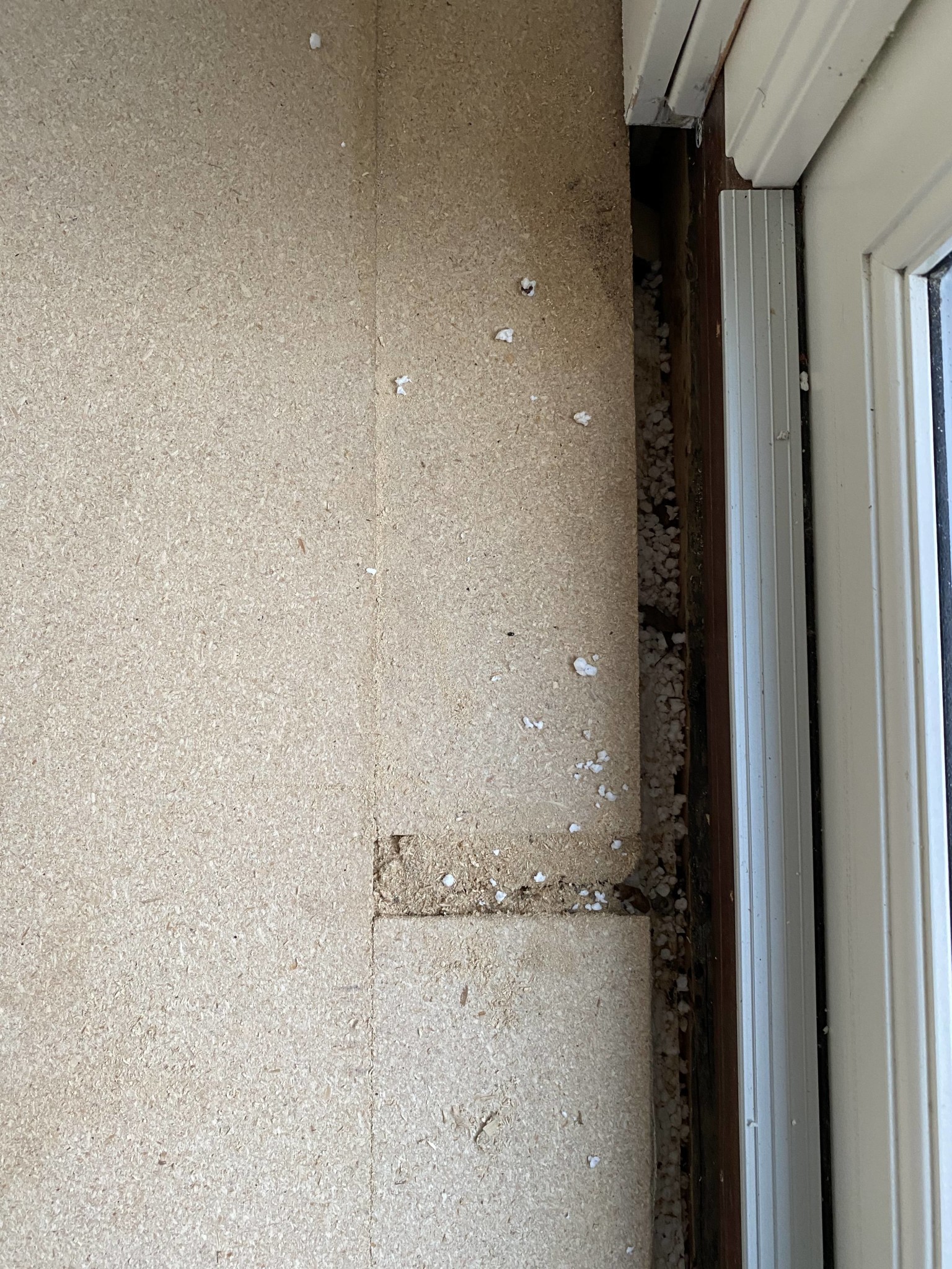

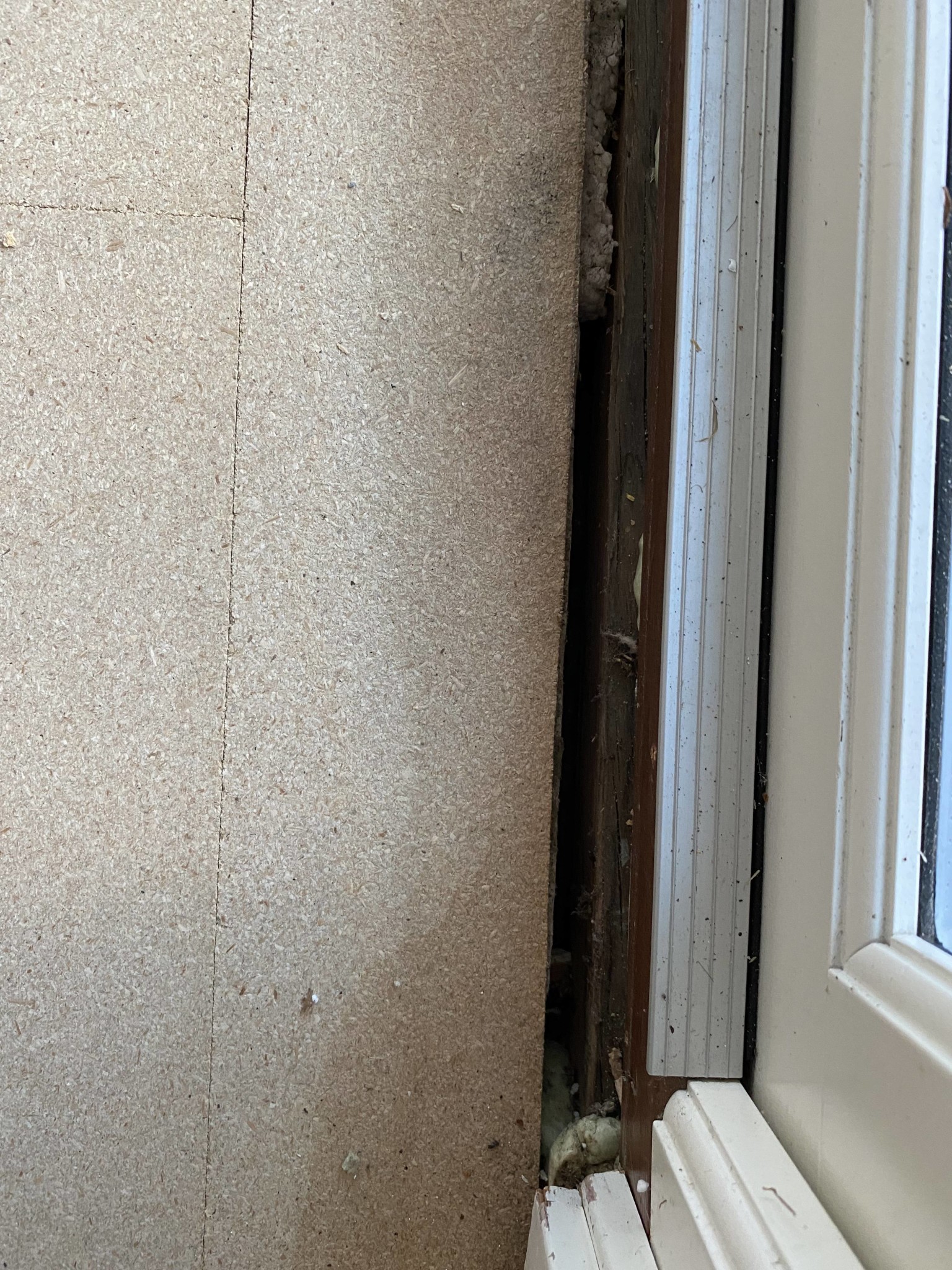

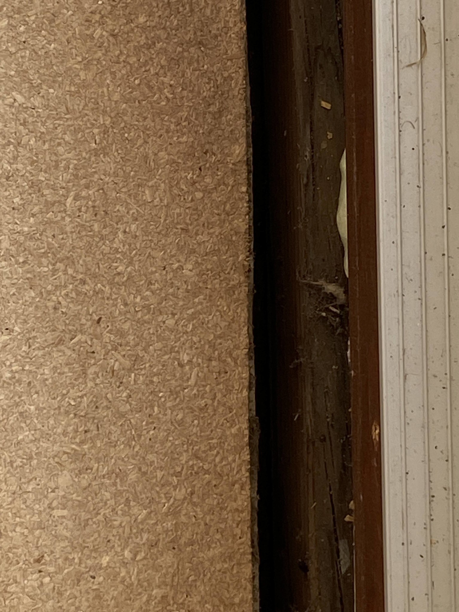

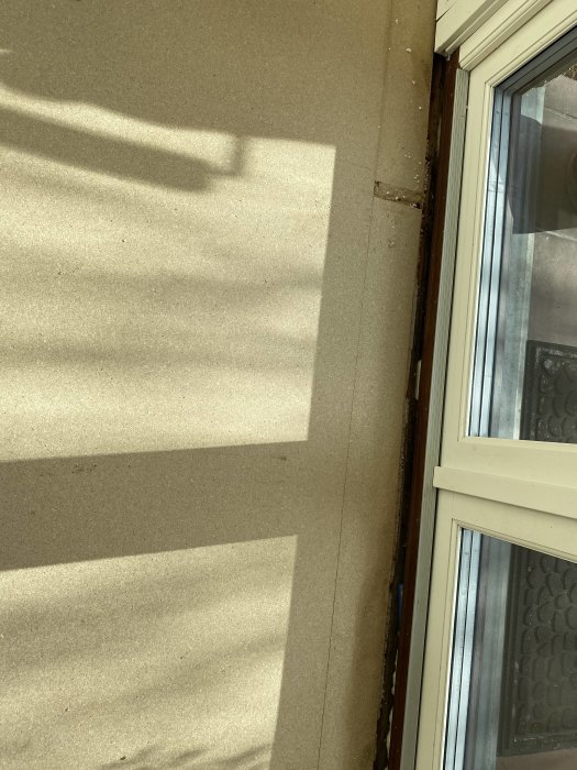

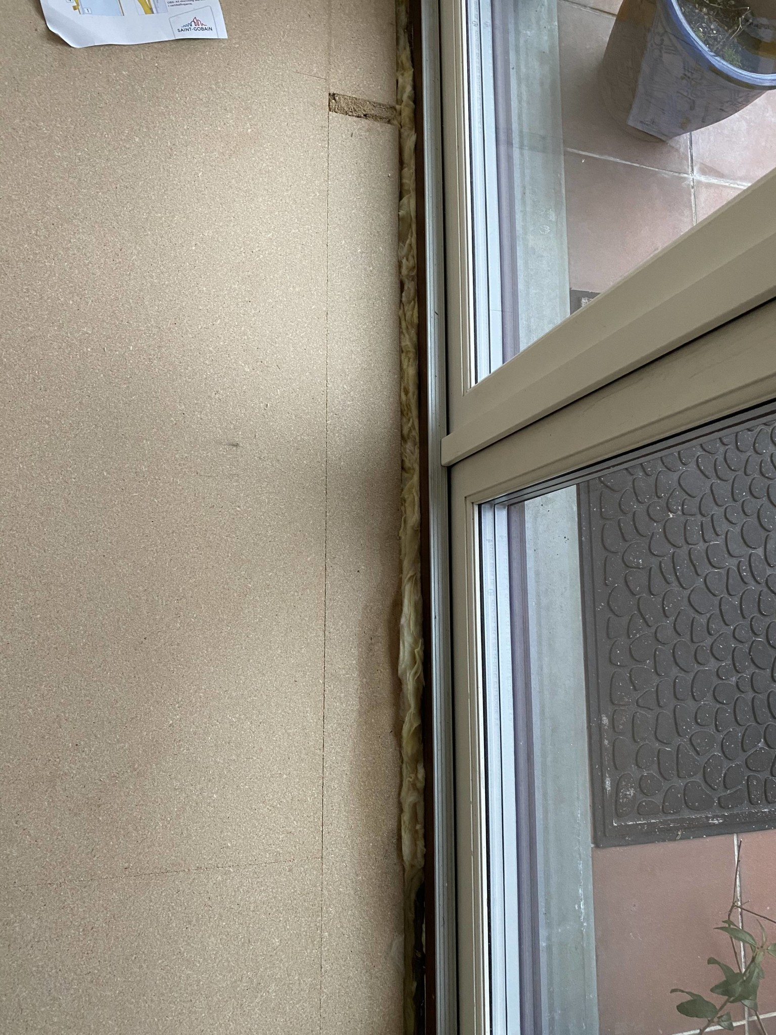

Håller på att lägga Junckers skeppsgolv och på en del av underlaget har jag masonit och i masoniten finns det glipor t ex kring tröskel men även på några andra ställen. Under masoniten ligger frigolit som Isolering. Kring tröskel drar det lite och jag skulle vilja täta/fylla upp med något innan jag lägger golvet, vad tror ni vore lämpligt?

Ska jag kanske bara dreva springan vid tröskeln? så det inte drar längre? blir väl ganska hyfsat tätt oxo?
Frigolit i små bitar är ingen höjdare som isolering. Dreva med glasull/stenull är ok.

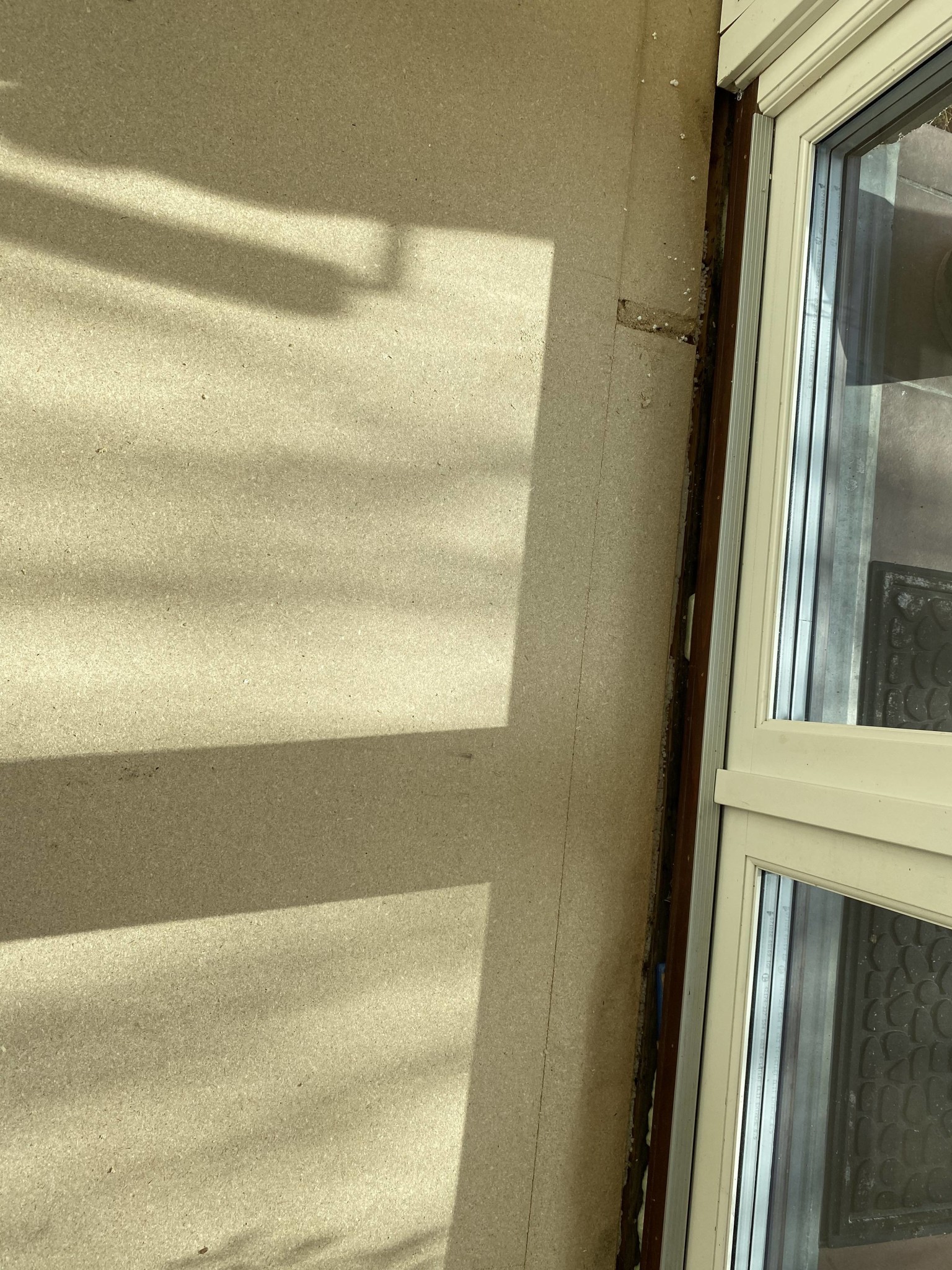

eftersom jaginte behöver stöd för planken precis intill tröskeln bör det funka, ska läggas i längsled

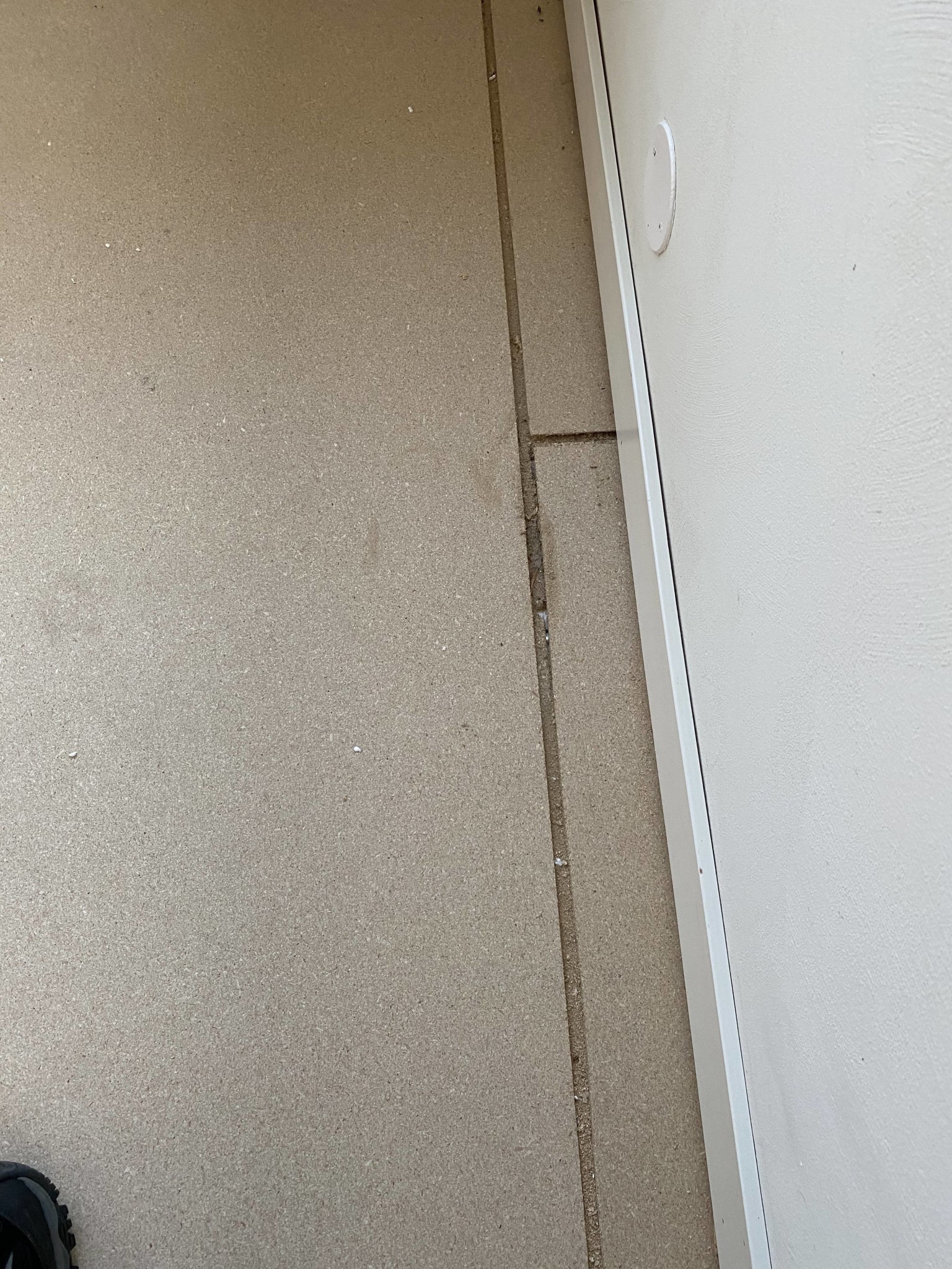

Drivning blir bra så här men om (?) jag ska spackla på något ställe se bild vad borde jag använda? Eller kanske bara lumppapp….den sista biten spånplatta ligger lite lägre än övriga….

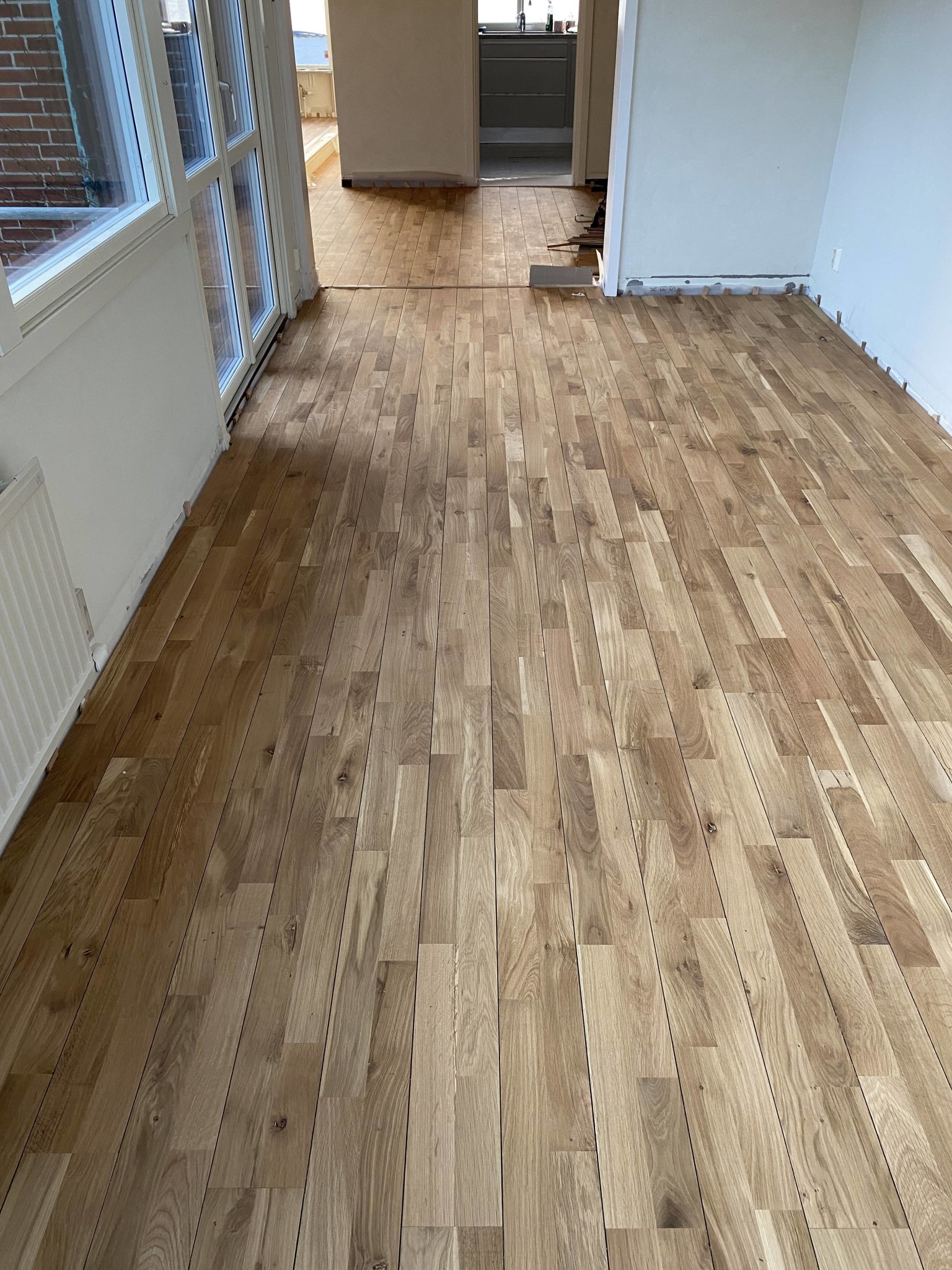

remsan som syns närmast väggen på bild två…

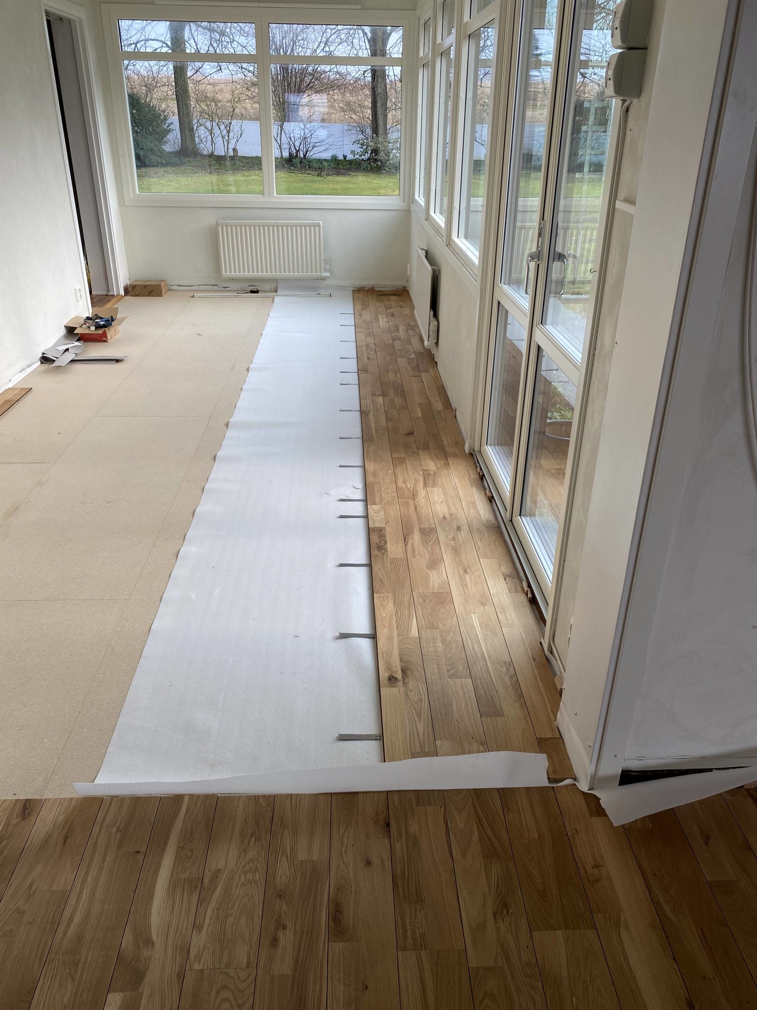

Blev ok så långt…
Rum under renovering med trägolv, delvis täckt med skyddspapp, stora fönster med utsikt, ljust och öppet.
-MH-
Då var det klart så långt….
Tomt rum med trägolv, fönster och öppning till annat rum med köksskåp.
