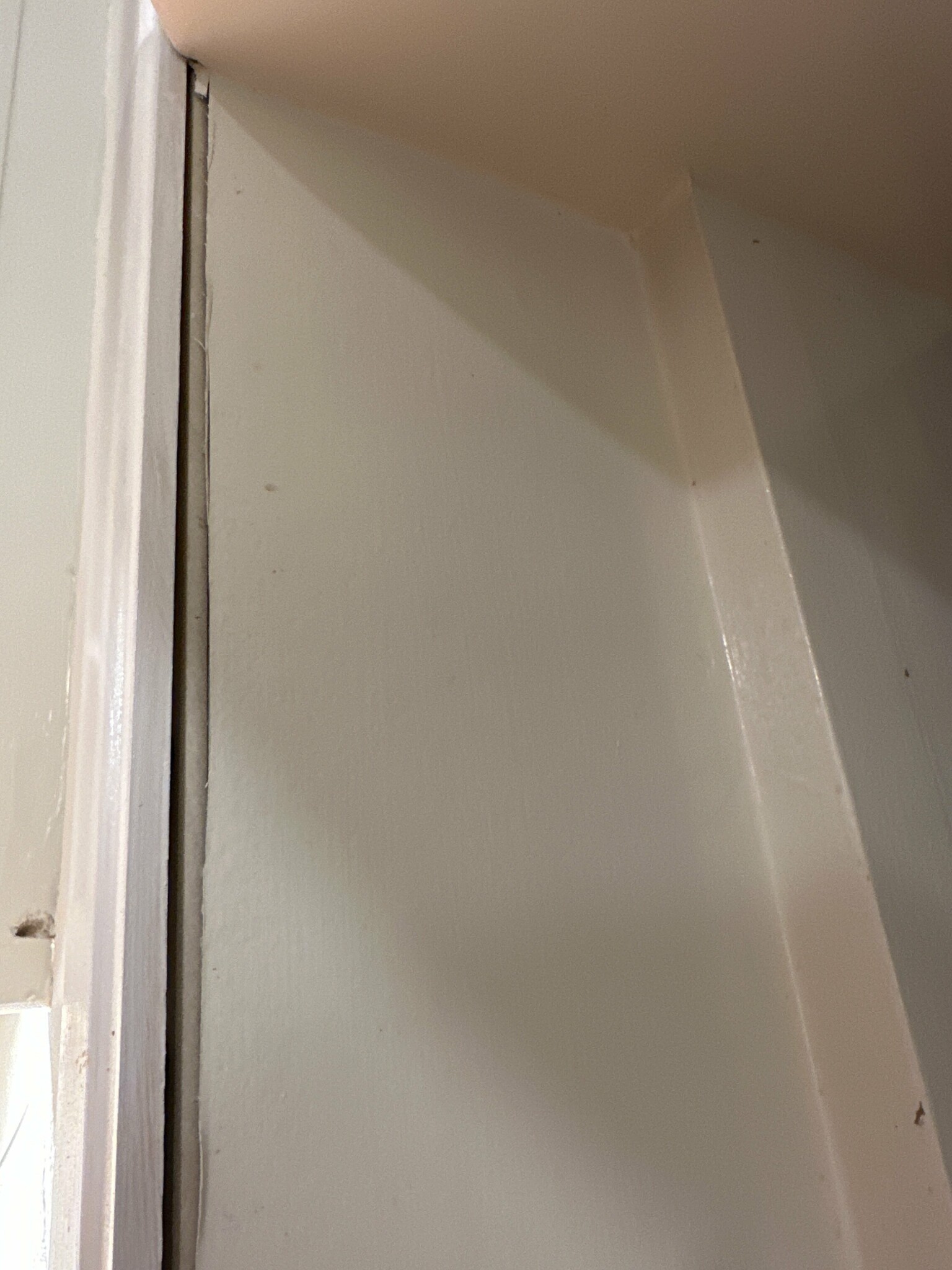

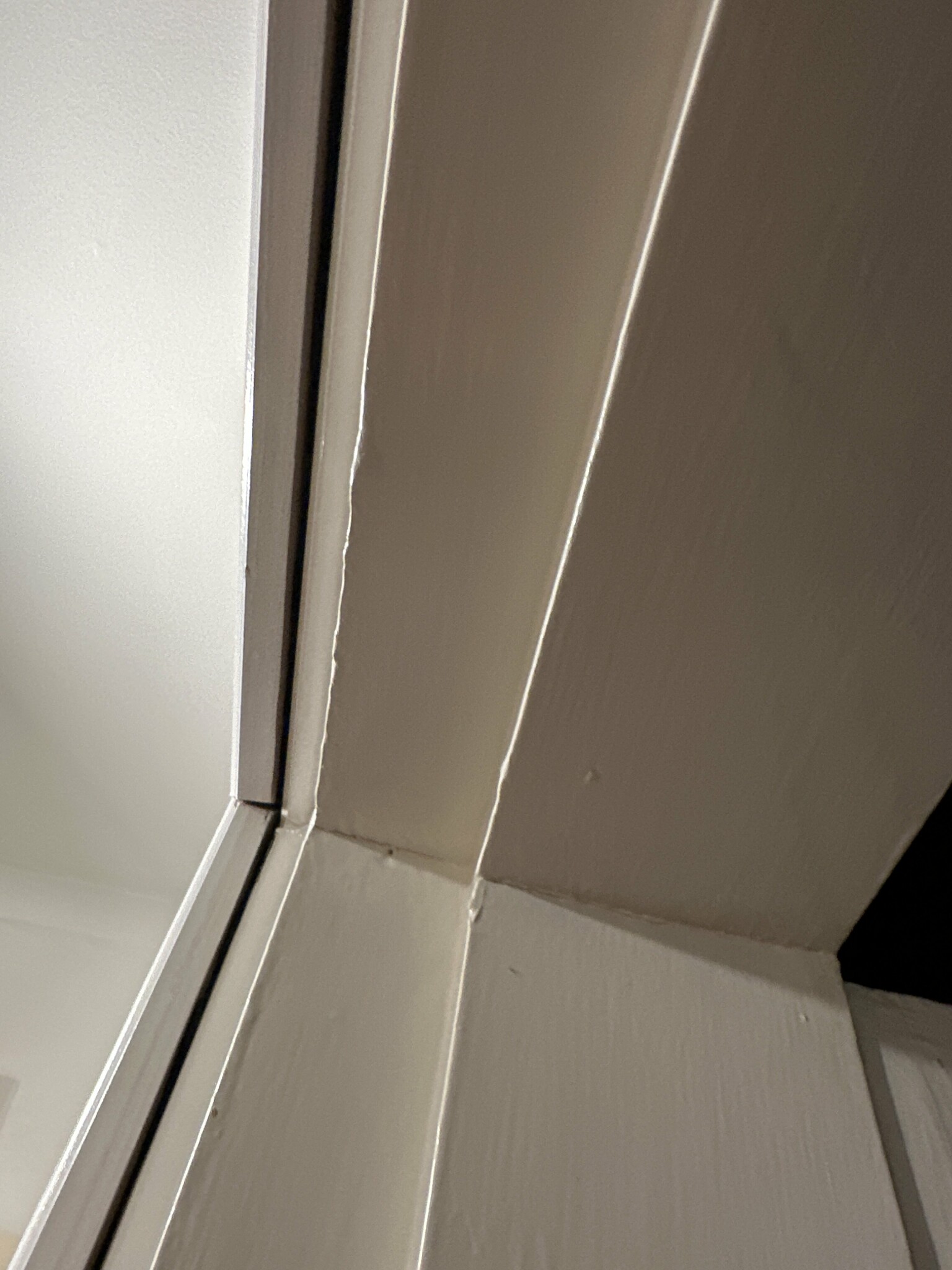

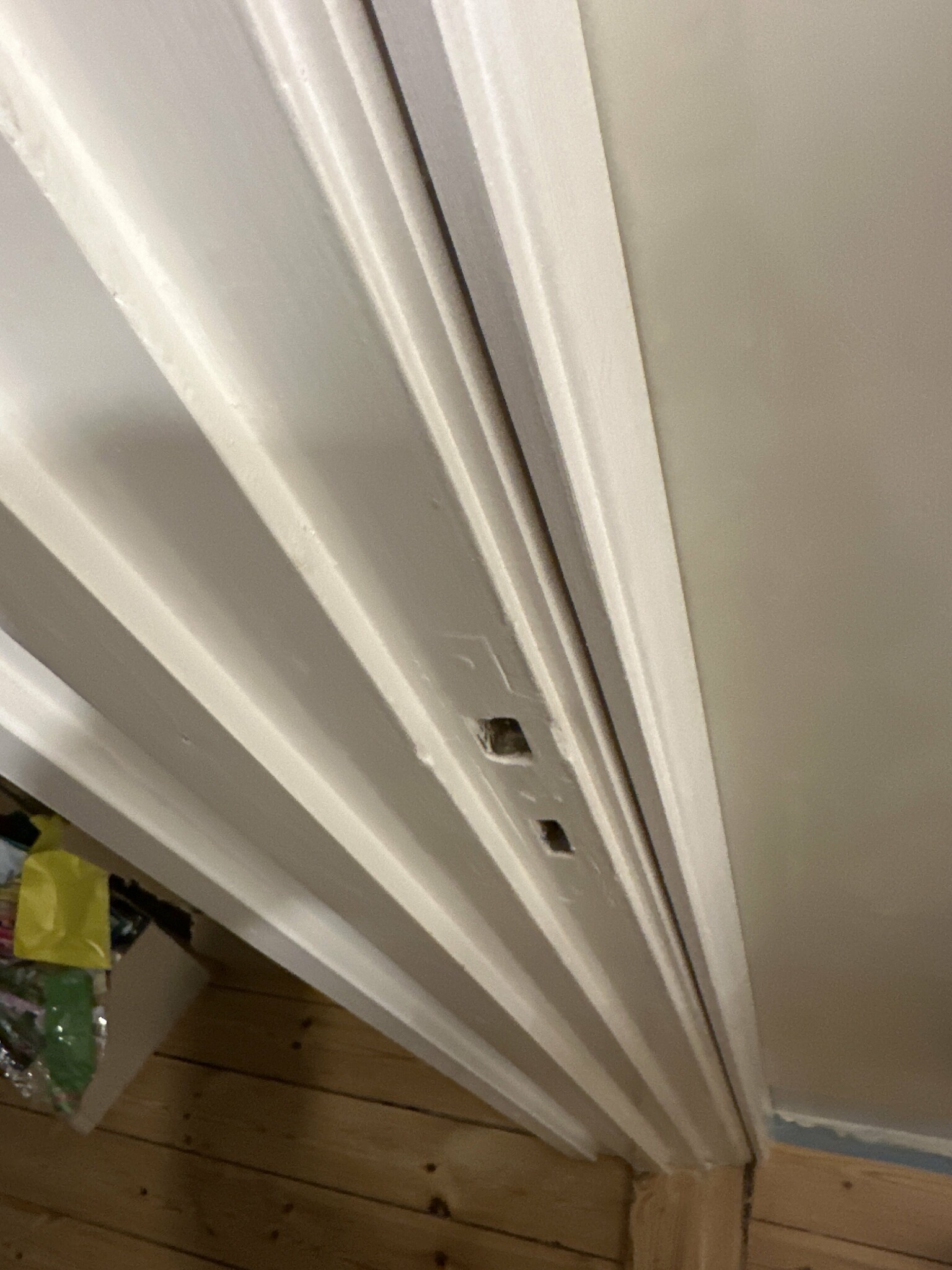

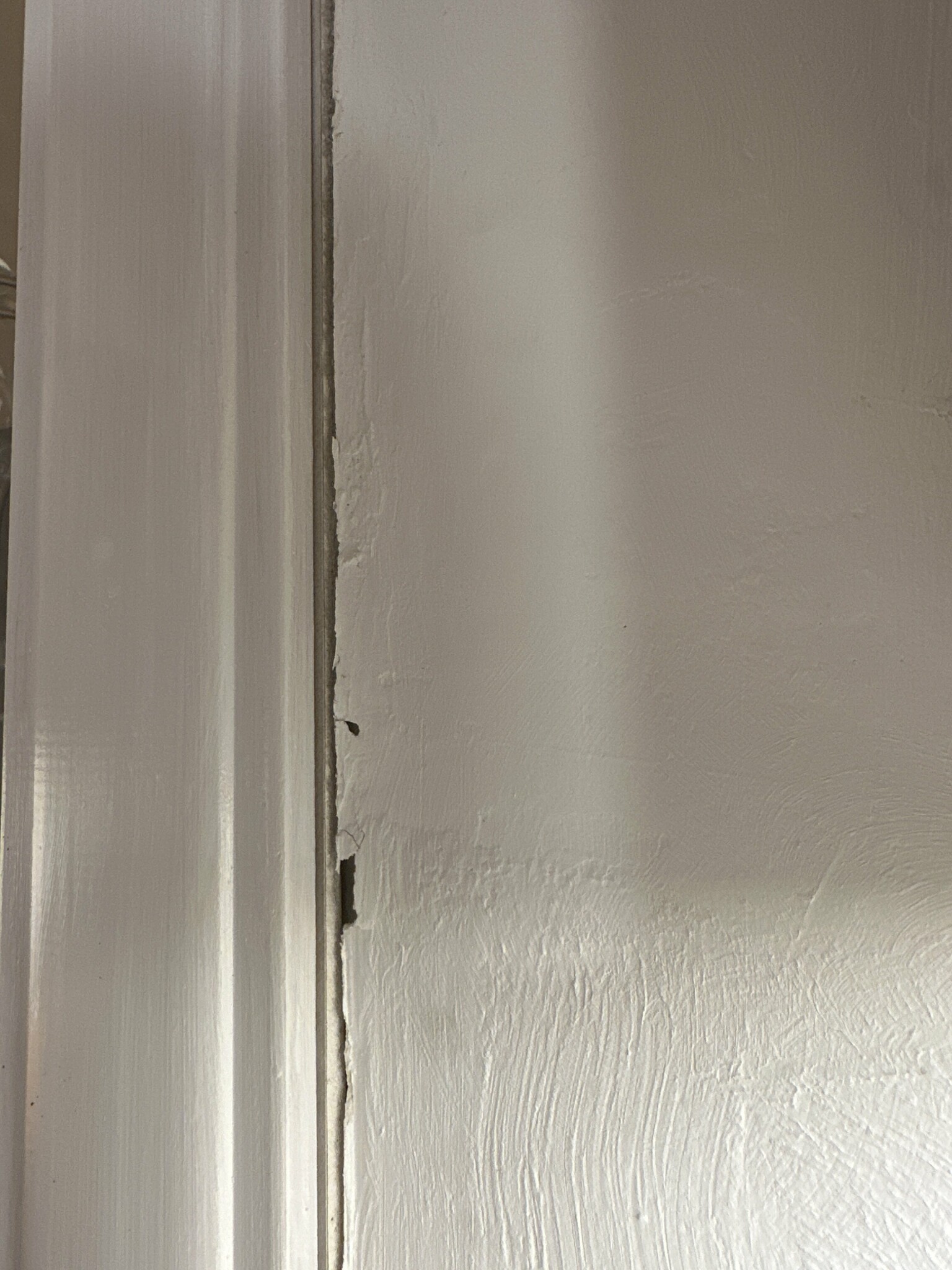

T TIG-aren #1 Medlem · 40 inlägg 21 aug 2023 00:09 TIG-aren Medlem 40 inlägg 21 aug 2023 00:09 #1 Hej! Vilken typ av snabbtorkande spackelmassa för dessa sprickor mellan foder-vägg och foder-foder? Gliporna är nog ca 5-8mm, Se bilder! Tack på förhand! Mvh Jan Inloggade ser högupplösta bilder Logga in Skapa konto Gratis och tar endast 30 sekunder Inloggade ser högupplösta bilder Logga in Skapa konto Gratis och tar endast 30 sekunder Inloggade ser högupplösta bilder Logga in Skapa konto Gratis och tar endast 30 sekunder Inloggade ser högupplösta bilder Logga in Skapa konto Gratis och tar endast 30 sekunder #foder #spackla #spricka #sprickor #vägg #väggar
Mats-S #2 Byggveteran · Sollentuna · 3 327 inlägg 21 aug 2023 00:59 Mats-S Byggveteran Sollentuna 3 327 inlägg 21 aug 2023 00:59 #2 Övermålningsbar latexfog kan fungera bra när det är stora hålrum som ska fyllas
