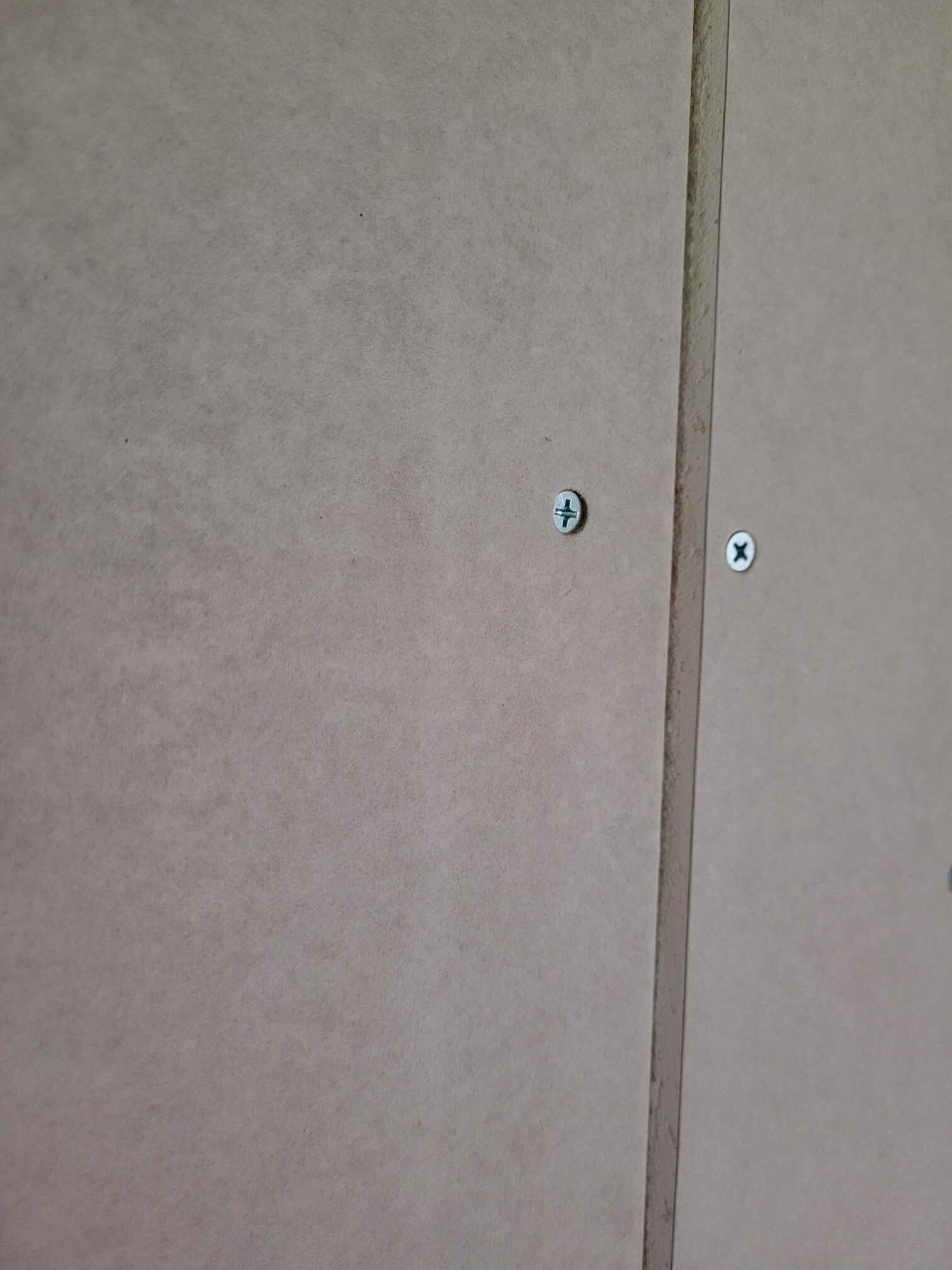

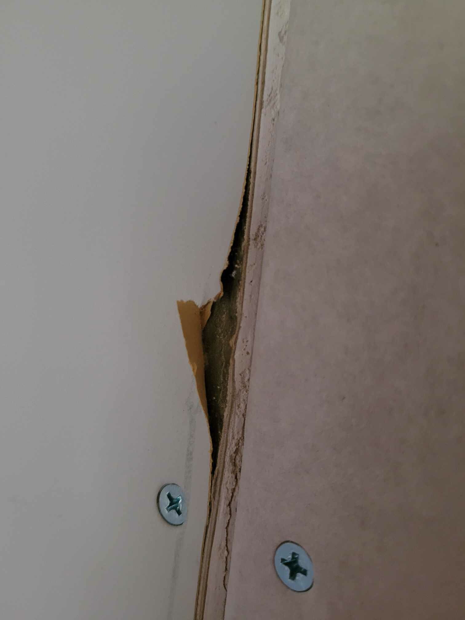

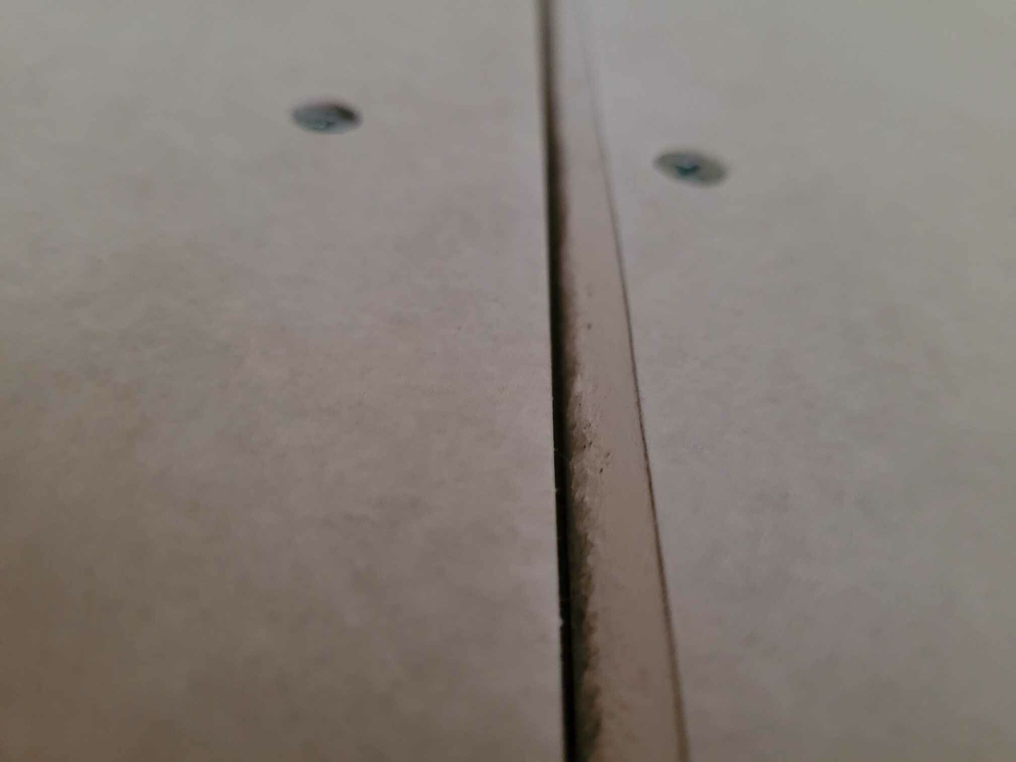

Ska påbörja spackling inför tapetsering/målning i ett lite äldre torp och har några funderingar inför detta 🙂
1. Hur gör man på bästa sätt vid skarvarna mellan 2 gipsskivor där ena eller båda gipsskivorna kapats, dvs gipsskivans försänkning är inte med. Ska man på något sätt skapa en ca 5 cm bred försänkning på dessa avkapade skivorna eller vad rekommenderas? Och sedan lägga på gips-/grovspackel, klisterremsa, lätthandsspackel x2? Tanken är att i ett av rummen måla väggarna och i ett annat rum tapetsera efter spacklingen.
2. Vid de vanliga skarvarna där gipsskivornas försänking är med, räcker det att sätta klisterremsan och sen spackla 2 gånger? Eller bör man sätta gips-/grovspackel i skarven först innan man sätter klisterremsan?
3. I ett tapetserat rum har en dörröppning byggts igen och där är alltså en bar gipsskiva nu. Planen är ny tapet i detta rummet. Går det att sätta upp ny tapet utanpå den gamla tapeten (denna tapeten verkar dessutom vara övermålad av förra husägaren)? Ska man isåfall först spackla skarvarna och sedan bredspackla hela igenbyggda dörröppningen ut en bit på tapeten? Eller hur kan man göra? Vill helst inte ta ner hela tapeten om det går att undvika.
4. Gällande innerhörn, kan man låta dom vara som dom är om man tänker tapetsera? Om man ska måla, ska det vara gips-/grovspackel i skarven, klisterremsa och sen lätthandsspackel x2? Eller kan man låta bli gips-/grovspacklet?
Bilderna visar hur det ser ut vid skarvarna och vid den nu delvis tapetserde väggen.
Tacksam för alla tips då jag inte har så mycket erfarenhet av spackling sen innan!

Du varken kan eller "ska" skapa nån försänkning i gipsskivanK KBDotter skrev:
Limma en pappersremsa, spackla, slipa. Uupprepa spackling/slipning tills ytan är tillräckligt plan och snygg för dina behov
