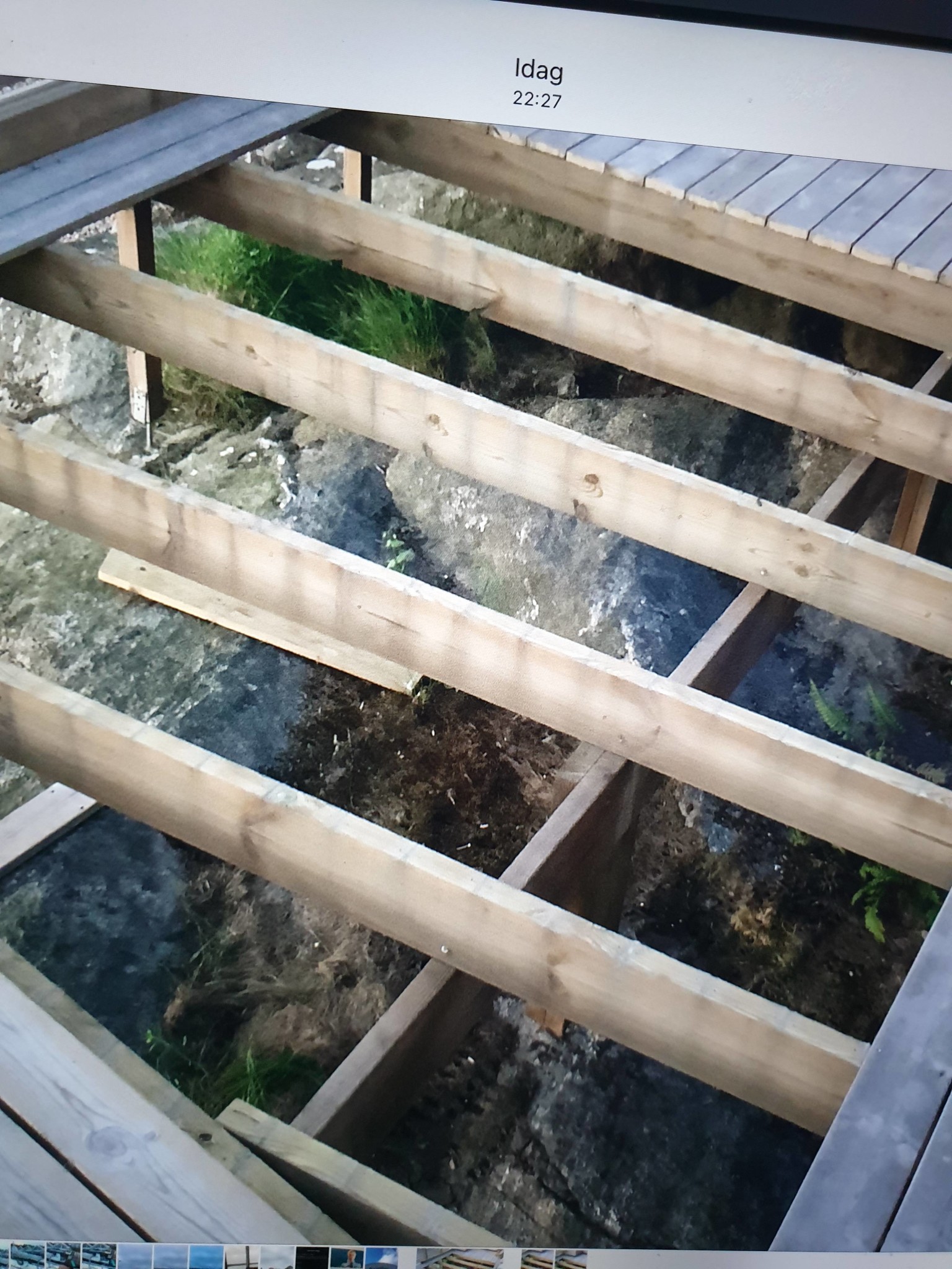

Jag tänker sänka ner ett spabad i altanen. 230x230cm. Jag tänkte växla av reglarna i hålet. Bygga en ram 230x230 av 170x45 reglar. Cc50 och en massa kortlingar. Skruv 80mm. Borra i berget ca 18 stolpskor som ramen vilar på. Sedan trall på ramen och isolering. Håller detta? Vet ej hur man räknar på detta.
  • Reglar i en kvadratisk ramstruktur på en altan med utsikt mot underliggande berg och gräs, förberett för inbyggt spabad.
