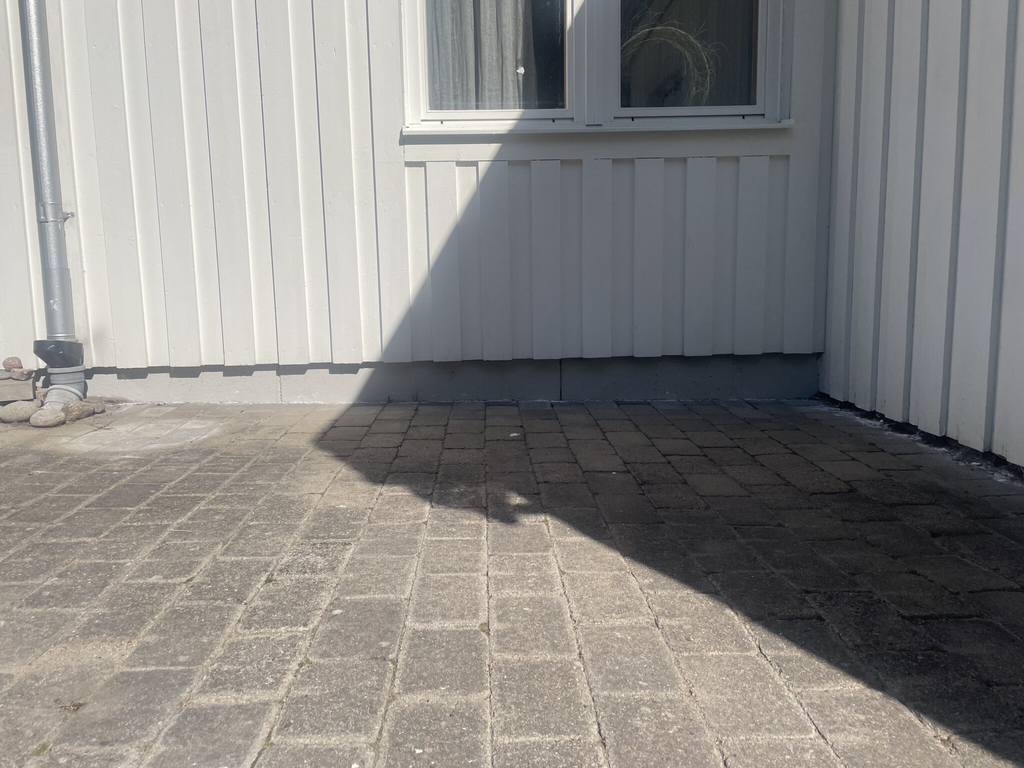

Jag planerar att köpa ett spabad och ställa det på en uteplats med marksten som underlag. Min tanke är att sedan lägga komposittrall på markstenen runt spabadet. Helst vill jag alltså inte ta bort markstenen för att slippa borttagningsarbete och då det känns som det är ett stabilt underlag för ett spabad.
Problemet är att markstensuteplatsen lutar relativt mycket, se bild. Jag förstår att lutningen är för stor för att ställa ett spabad direkt på. Har någon en bra idé om tillvägagångssätt för att få ett plant underlag där spabadet ska stå? Hade det varit möjligt att regla upp det med något just där spabadet ska stå? Att uteplatsen lutar i övrigt tycker jag inte gör så mycket, utan tänker att det kan fortsätta luta på alla andra ställen än där spabadet ska stå.
