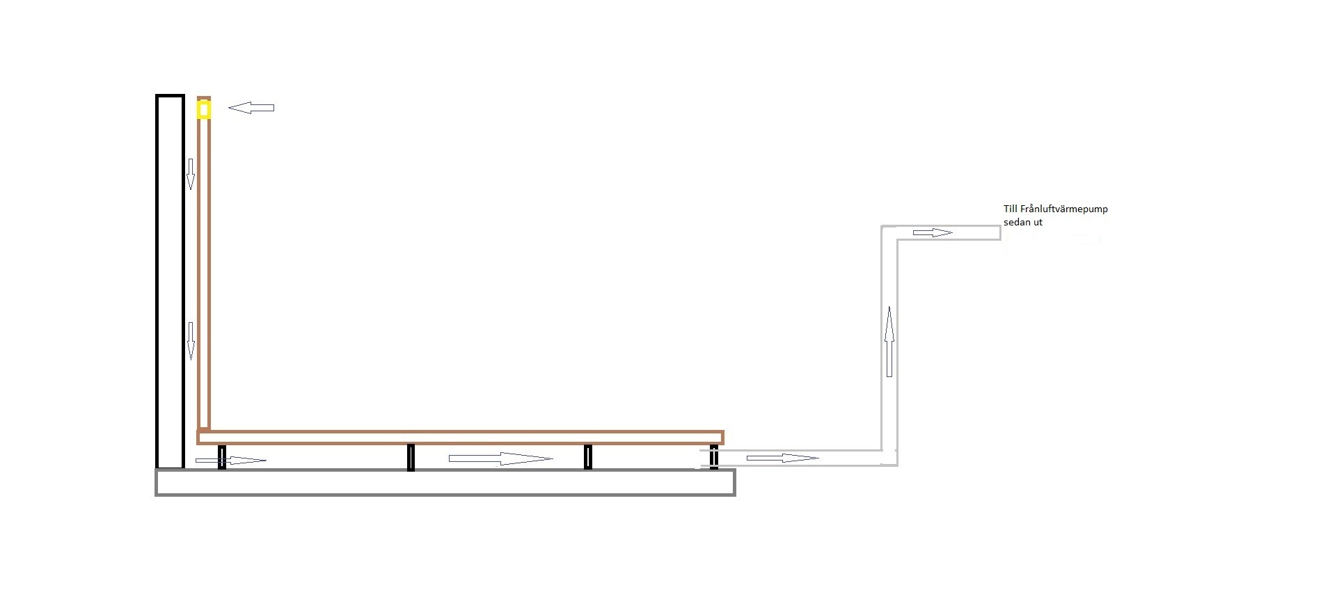

Nu blir det ett reglat golv av http://granab.se/. Tänker mig också att jag ska ventilera det det med hjälp av bef Frånluftvärmepump.

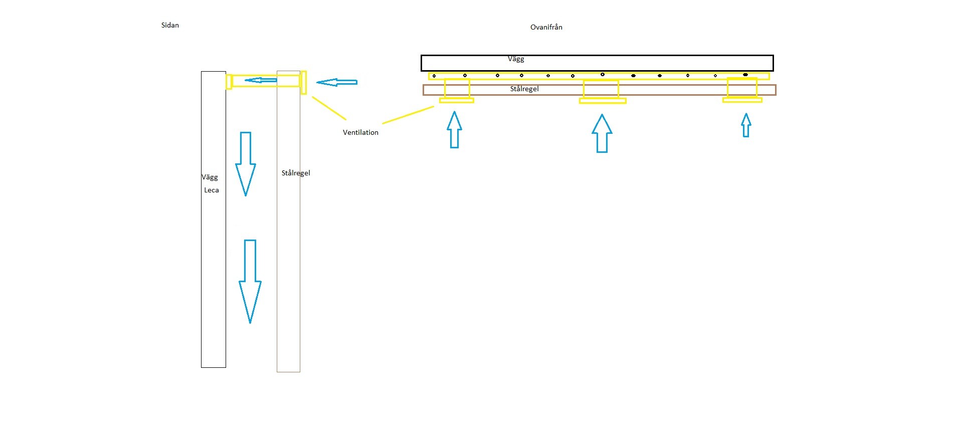

Jag tänker att jag flyttar upp golvdon och i stället använda mig utav vägg don eller ventilationsgaller. För att ventilera väggarna
Tänken är väl att göra liknande så som lösningen ser ut för golvet. Men har lite svårt att hitta några bra alternativ till ventilationsgaller och hur genomförningen skulle se ut genomvägg. Tänker att jag har ventilationsgaller som leder till en rektangulär ventrör som sitter längsmed väggen diagonalt med små håll. Så som det gör om man väljer golvvarianten.
Eller tror ni att det räcker bara med ventgaller på lagom avstånd? Men som sagt hur ska genomförningen gå till? Letar men hittar ingen bra lösning. Eller någon annan som har en bra lösning?
Mellan leca vägg och vanlig vägg vill jag ju såklart ha så litet avstånd som möjligt, därav rektangulärt "rör"
Slänger upp två snabba paint bilder =)
Hoppas någon kan förstå och ge råd eller tips
