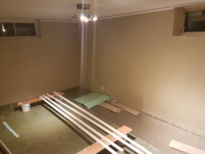

I vår källare ligger det ca 5cm tjockt betonggolv på betongplattan.
I ett rum har jag bilat bort betonggolvet å sedan lagt in uppreglat golv från Subfloor.

I ett rum, som blev badrum, där sågade jag bort även själva betongplattan samt grävde bort ca 1dm av marken under makadamen som låg under plattan, för att sedan isolera under och gjuta ny platta med golvvärme.
I den här tråden, https://www.byggahus.se/forum/threads/gjutjaernsbrunn-sitter-fast.266213/ så var deras gol liknande uppbyggt som vårat, med skillnaden att det ligger ett lager frigolit mellan betongplattan & betonggolvet.
