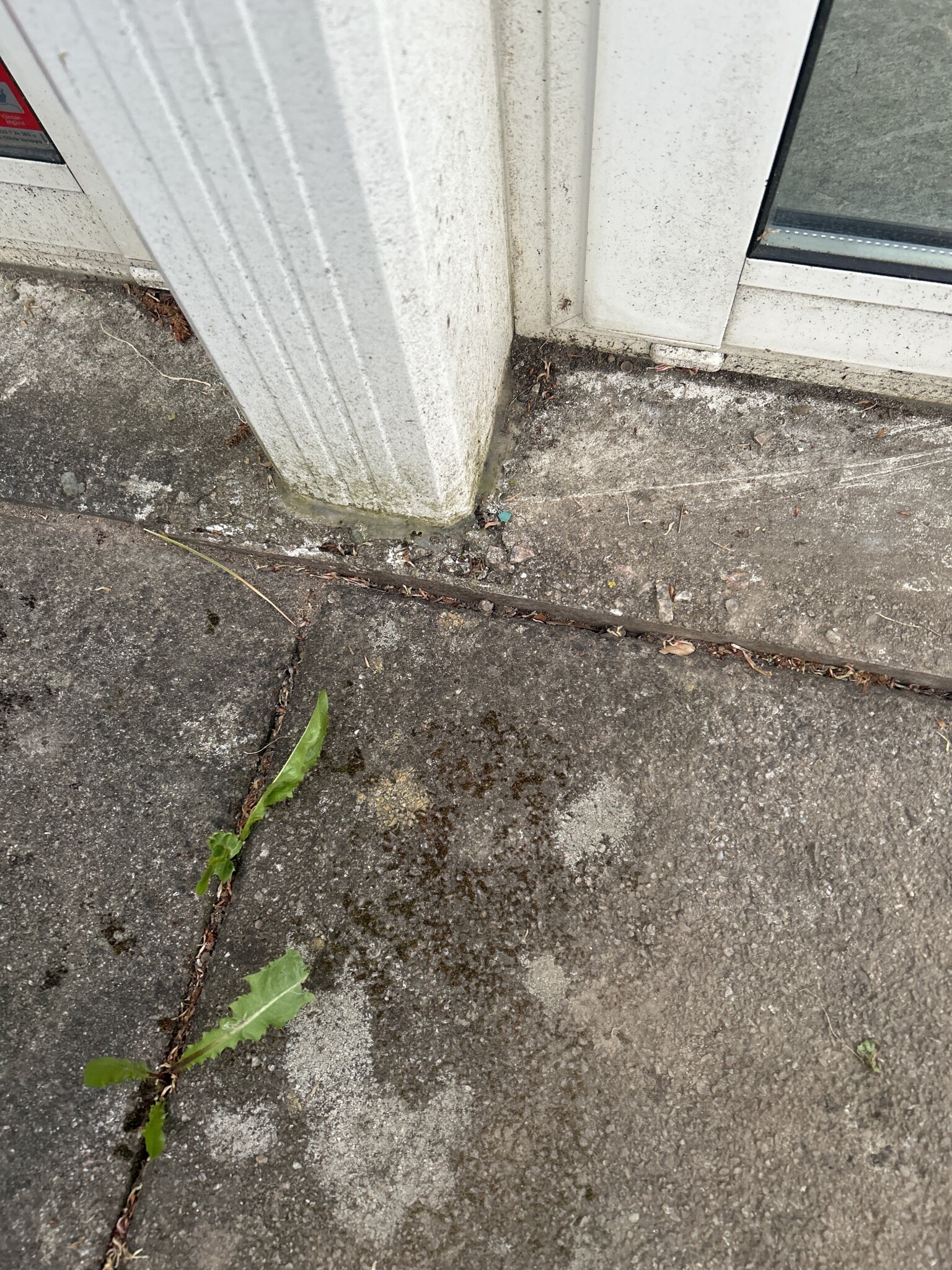

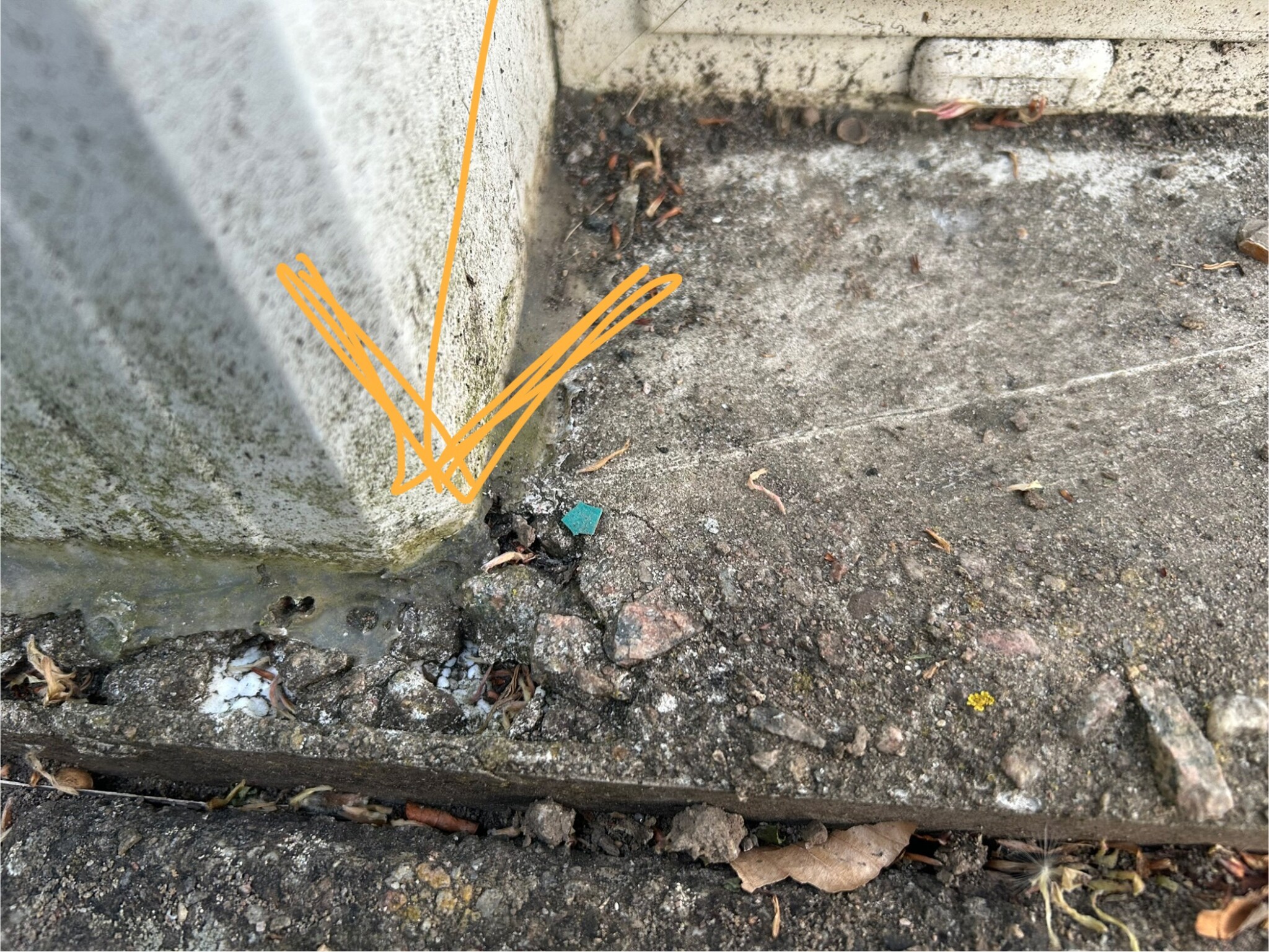

Grunden till vårt uterum ser ut att ha gått sönder. Förslag på åtgärd?
  • Ursprungsbild: Spricka i betonggrund nära hörn, med markering.
Vad föreställer bilden?
Det är betongplattan utanför uterummet. Betongplatta med ogräs och smuts vid foten av en vit pelare nära glasdörren till uterummet.
Ser inte så "trasigt" ut ? Ingen stor spricka vad som syns på bilden iaf.
Möjligen lite urlakning av cement (ytan blir grövre) så på sikt kanske det kan förekomma vatteninträngning och ev sprickbildning.
Så att laga med lite cement är nog inte fel, tyvärr verkar det vara silikon mot stolpen där, det måste man kanske ta bort (ordentligt). Silikon är oftast inte så bra mot andra material (andra material fäster inte).
Sen kanske man vill lägga på något annat får att få vatten att rinna av stolpen ordentligt. Jag gillar inte silikon annat än i typ kök/badrum, kanske ngn slags utefog vore bättre ?

Stort tack för hjälpen och tipsen. Då ska jag fixa det så att det inte blir något större problem!
