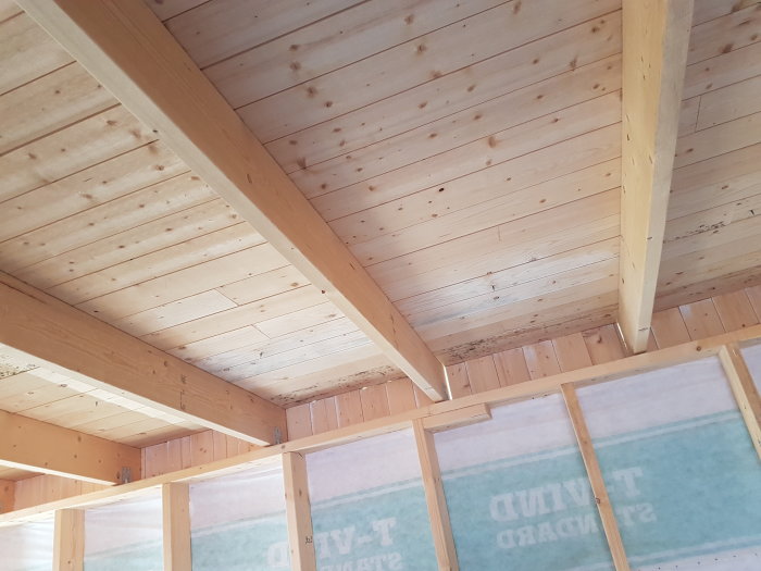

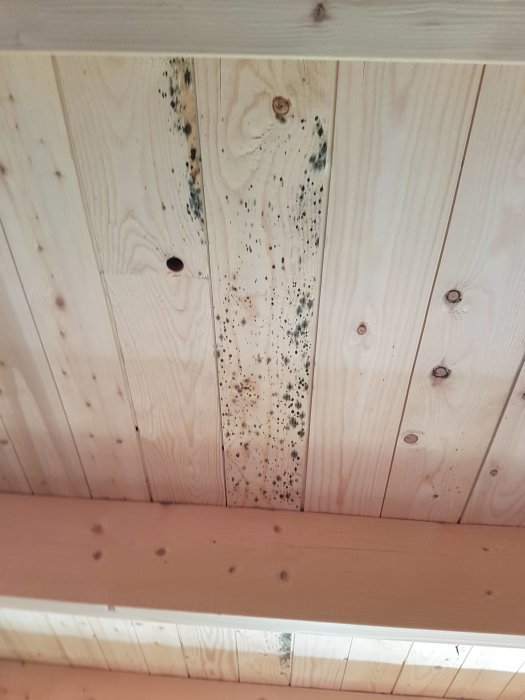

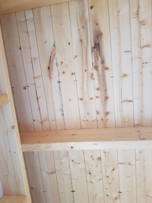

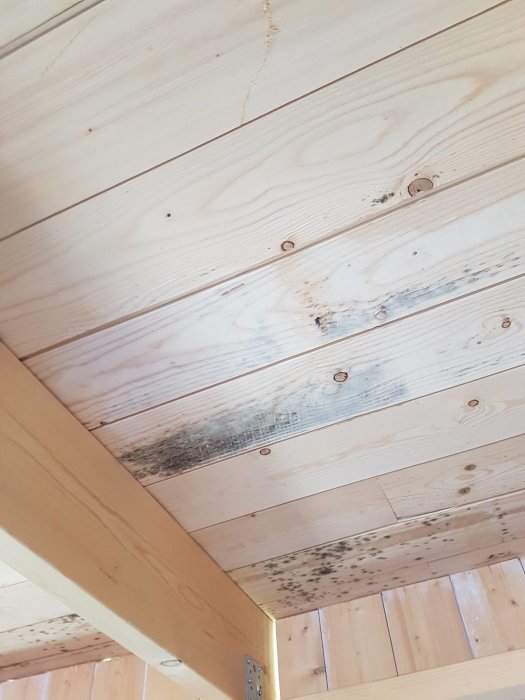

Jag vill isolera garaget men det har uppkommit mögel på visa ställen. Jag har försökt att tvätta bort med medel utan resultat. Som ni ser råspontet var redan angripen innan det kom upp i mitt garage, jag tror att snickaren stoppade pengarna som jag gav honom o åkte på soptippen o plockade lite skit för att dryga ut det...
Kan jag slipa bort möglen med planslip? Kommer det att ställa till för mig när jag isolerat klart? Jag vill inte att det ska växa svamp kolonier uppe i det nya garaget, snälla hjälp. Trätak med mögelskador, bjälklag synligt, metallbeslag, konstruktionsproblem, inomhusmiljö, fuktangrepp.

Råspont är skitvirke som torkas/behandlas minimalt pga kostnad, det brukar typ se ut sådär och ibland blir det värre. När jag byggde mitt garage fick jag mögel på ungefär 1/20 brädor men det torkar och möglet dör och det kommer det göra för dig med.
Värre är det att du inte har någon luftspalt om du vill isolera.

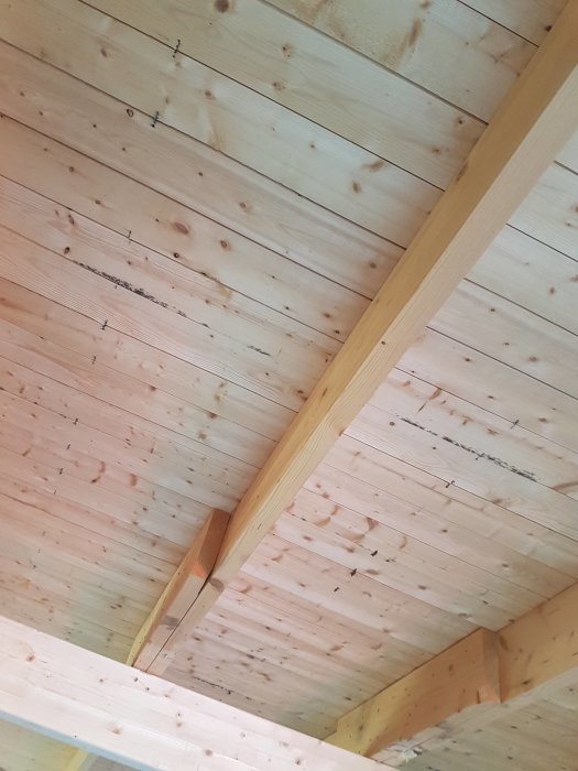

Har kört nu med grov papper på planslip det börjar ge sig men luktar beskt som fan... Träbjälklag med synliga tecken på mögel eller fuktproblem.
Meningslöst arbete. Möglet kommer att torka och dö. Om det fortfarande är lite svart efter det, så syns det ju inte när isoleringen är på plats.
Men som sagts, glöm inte luftspalt.

Din ytterpanel ser ut att ligga dikt mot råsponten :thinking:

Nu är de som såhär att mögelsporer finns överallt i luften - vid rätt förutsättningar (fukt primärt, men även rätt temp) så börjar de växa. Här har de börjat växa, det är inte farligt. När ditt bygge är klart kommer de inte vara fuktigt och inte rätt temperatur, och de växer inte vidare.
Att "slipa bort" är bara för syns skull. Eftersom du ska ha isolering som täcker fläckarna så är de lugnt.
Vad menar du med det? Du menar att det finns inget luftinsläpp mellan ytterpanelen och råsponten? Det har jag också funderat...
Har du luftspalt/spikläkt mot ytterpanelen ? Vilken färgtyp är panelen målad med ?

Om tanken är att isolera taket så måste en luftspalt tillverkas . Inluften till denna luftspalt är mellan ytterpanelen (längst upp) och insidan av råsponten .
Utluften blir vid nocken av taket , om det är ett sadeltak , annars vid högsta punkten .
Mao. isoleringen skall aldrig ligga dikt mot råsponten, gör den det får du problem med fukt / mögelskador.
