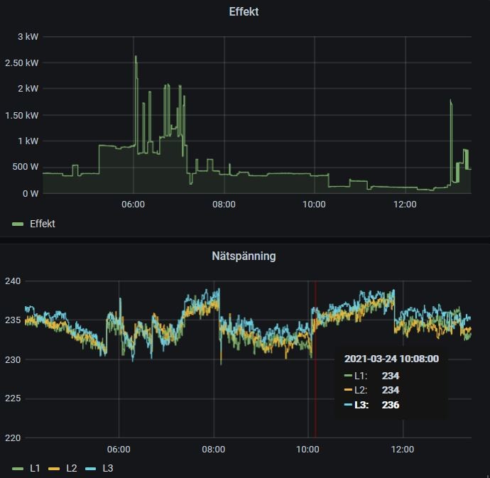

Kan någon kunnig inom eldistribution förklara vad spänningsvariationerna som min elmätare mäter beror på? Flera gånger per dag minskar eller ökar nätspänningen runt 5 volt från en mätning till nästa, ibland upp emot 10 volt. Det är inget problem, men det vore kul att få en förklaring.

Variationer i belastningen i systemet helt enkelt. Ju längre ut i pereferin i ett nät man är ansluten desto större variationer.
Spontant och utan mer information om förutsättningarna skulle jag tippa på att det är en lindningkopplare någonstans högre upp i nätet som kopplar för att reglera spänningen.
Den andra möjliga anledningen skulle väl vara stora laster som kopplar i eller ur, men här ser det ju ut som spänningen sjunker efter en stigande trend och tvärt om, så det känns planerat...

Ja, det låter som en rimlig förklaring. Har funderat just på in- och urkoppling av lindningar i någon trafo. Mvh LinusI Ingenjör Jesper skrev:Spontant och utan mer information om förutsättningarna skulle jag tippa på att det är en lindningkopplare någonstans högre upp i nätet som kopplar för att reglera spänningen.
