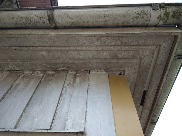

Jag har gjort lite efterforskningar så jag svarar själv.
Rengöringen sker enklast, bäst och billigast med ljummet vatten och Yes.
Om svartmöglet inte försvinner så behöver man skrapa bort färgen eller byta ut.
Sen så krävs bakteriedödande medel, som tex bensaltensid.
Sen går det att måla om, har inte bestämt mig för färg men får väl googla på bäst i test.

Jag har funderat på det där.
Frågan om det inte går att köra en foam gun på en högtryckstvätt tillsammans med ett alkaliskt rengöringsmedel?
Hittade detta när jag googlade.
https://krefting.se/produkt/stabil-skumvask-till-hus/
Tänkte prova det när det är dags för ommålning här.
Dock har jag slamfärg men tror att algdödande egenskaper inte är fel där.

En liten parentes. Har använt ett medel som heter HD grön på altanen tillsammans med en foam gun. Funkade och fick bort alger etc. Samt att det inte skadar fönster på samma sätt som fasadtvätt.
Ser onekligen smidigt ut på filmen. Hade varit intressant med en utförlig recension/test!
Vi har ganska rejält överhäng på vårt hus, undrar hur pass bra skummet hänger kvar upp och ner?
