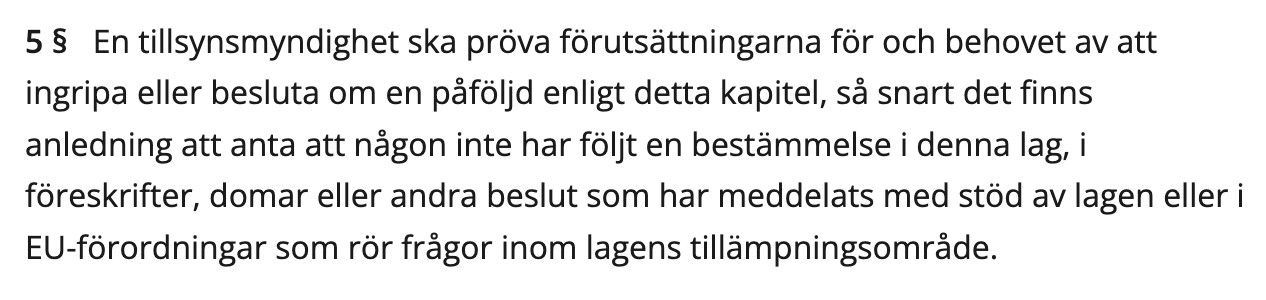

11 kap 5 § PBL ser ut som en skyldighet för byggnadsnämnden att agera:
Text från 5 § om tillsynsmyndighetens ansvar att pröva ingripanden vid brott mot lagar och föreskrifter.
Om en enskild medarbetare hos byggnadsnämnden har denna skyldighet som en del av tjänsten beror väl på arbetsuppgifterna som denne har tänker jag.
