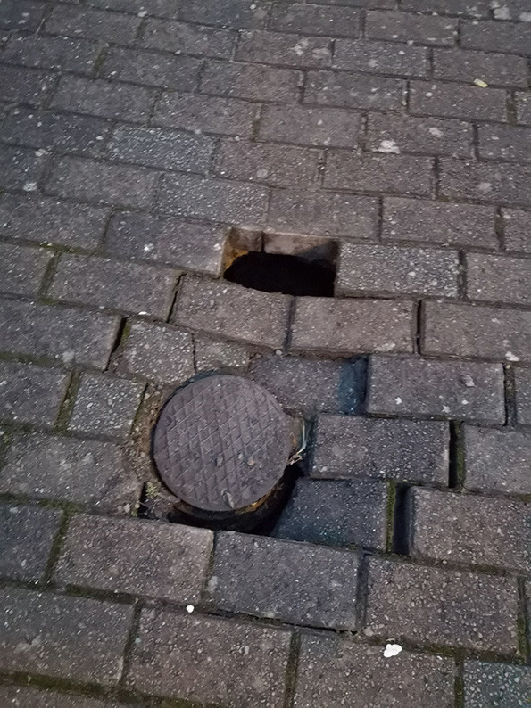

Inte ens bott i vårt hus ett år ännu så det finns mycket att upptäcka.
Idag när jag kom hem från jobbet en lite otrevlig överraskning. På uppfarten har vi två brunnar belägna strax innanför tomtgränsen.
Stenläggningen runt den ena brunnen (som jag nu förstått är spolbrunnen) har varit lite nedsjunken, men nu idag har helt plötsligt en sten trillat ner i vad som verkar vara ett mindre slukhål.

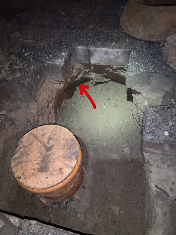

Bild 2 är tagen efter att jag rotat runt lite, tidigare sågs en knappt decimeter bred kanal i jorden där röd pil är - mer eller mindre i riktning mot huset.

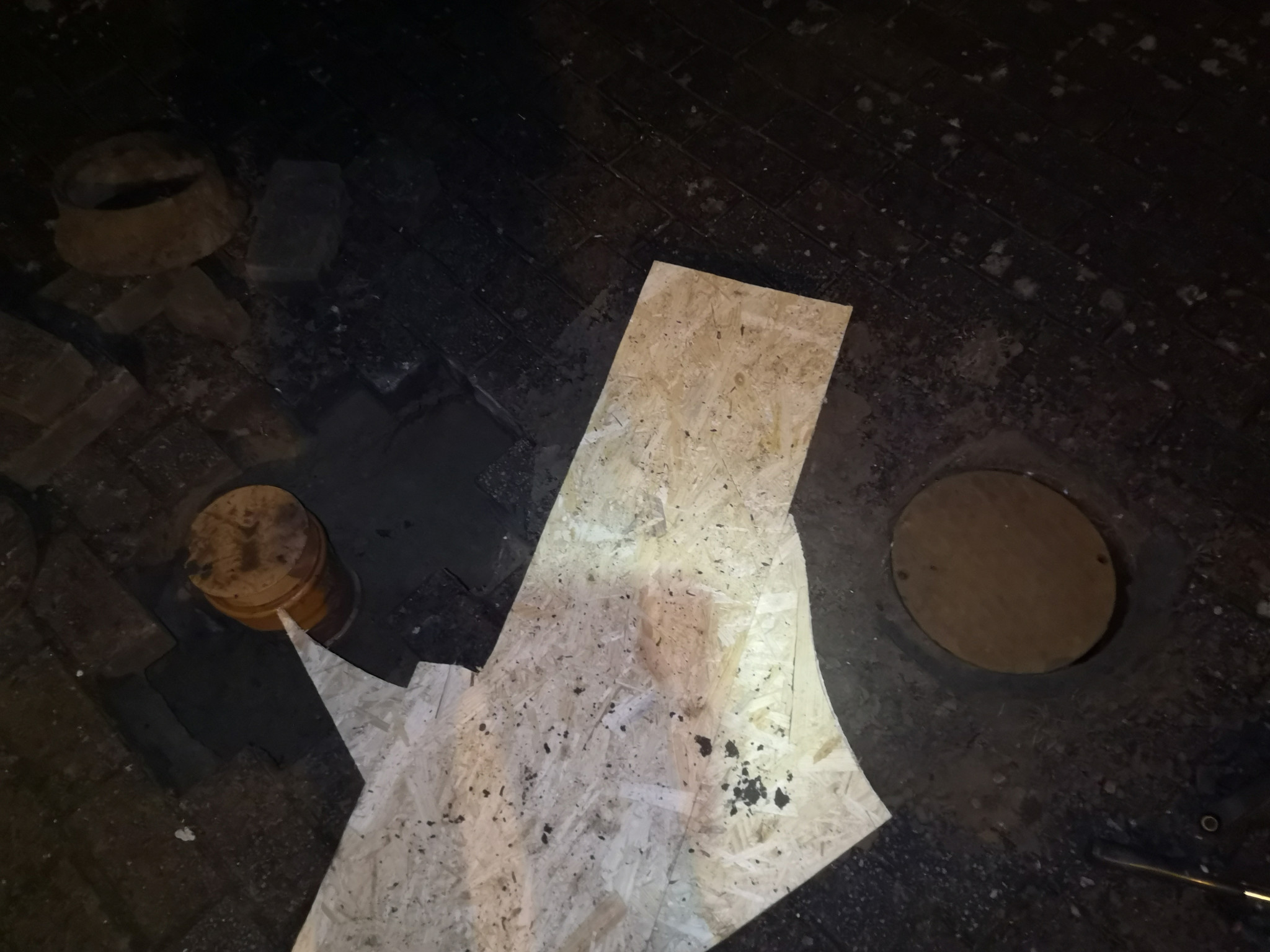

Till vänster är då spolbrunnen och till höger dagvattenbrunnen. Runt dagvattenbrunnen verkar allt ok utan större sättningar.
Om man spolar vatten i huset ses ett bra flöde i spolbrunnen och likaså om man spolar med vattenslangen i stuprörsavloppen flödar det bra i dagvattenbrunnen.
Så något stopp i systemen är det ju inte.

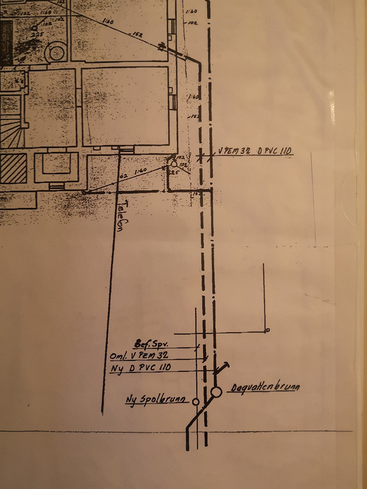

Hittade en ritning bland tidigare ägares kvarlämnade papper som är daterad 1999.

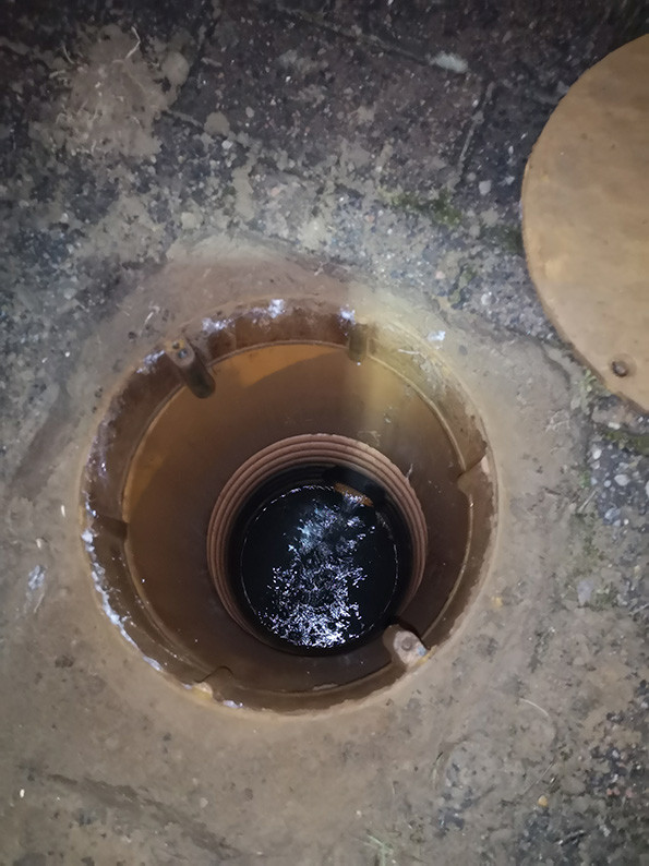

Hur vet jag när det är dags att slammsuga dagvattenbrunnen? Vattennivån är någon cm ovan utloppet så just nu verkar det ju ok, men om man känner med en pinne ned så är det lerig botten när man kommer ner ca 70 cm i vattnet.

Har du otur är det hål på ledningen, kanske kan du upptäcka det genom att spola så långt ner i hålet som möjligt. Troligtvis har dom lagt makadam under och runt brunn/ledning och så har fyllnadsmaterialet "sipprat" ner i hålrummen i mackadamen. Då kan du fylla på med nytt grus, försök vattna ner det. Padda, vibrera, ytan sätt tillbaka stenbeläggningen. Kanske får du göra om beläggningen om några år då det är svårt att packa så djupt utan att gräva upp och packa från ledningen o uppåt ca 20-30 cm i taget.
Dagvattenbrunn rensar du när det är ca 20 cm vatten. Det finns ett vattenlås i den och blr det för mycket slam så blir det stopp automatiskt i brunnen så det märker du troligtvis
