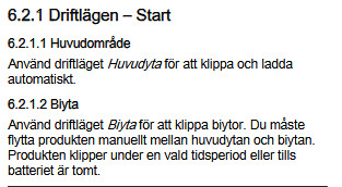

Mina föräldrar har två mindre gräsmattor på olika sidor av huset - alltså helt separerade. Nu börjar de prata om att de vill skaffa sig en robogräsklippare - en slinglös sådan då de vill slippa problem med begränsningsslinga och guidekabel.
Kan man med en Husqvarna Automover 305E NERA ha en slinglös installation med två virtuella zoner definierade, en på ena sidan av huset och en på andra sidan, där laddstationen endast finns placerad i ena zonen?
Dvs. klarar den att klippa i en virtuell zon som inte har ngn laddstation i närheten?
Föräldrarna får då naurligtvis bära över gräsklipparen till den laddstationsfria zonen när de vill klippa där, samt bära tillbaka maskinen för laddning.
Tack på förhand.

Ja det ska fungera. Man kör då klipparen i läge "Biyta".

Nu tolkas nog TS fråga som att det inte finns en väg mellan ytorna för klipparen att använda som transportväg.A Amiga1200 skrev:
Tack för svar.E etompau skrev:Ja det ska fungera. Man kör då klipparen i läge "Biyta".
