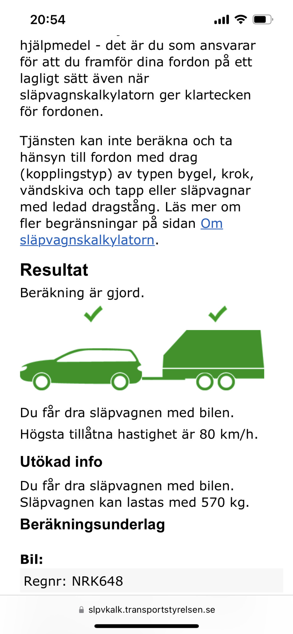

Har tänkt att köpa mig ett obromsat EU-släp men blir inte riktigt klok på om jag ska köpa ett släp med 650kg eller 750kg totalvikt. Med min bil får jag dra 670kg obromsat och min fråga är om jag får köra i 80km/h med ett 750-släp förutsatt att faktiskt vikt blir maximalt 670kg? Eller är det så att om det har last (oavsett vikt) så är det max 40 km/h som gäller?
Transportstyrelsen kunde tyvärr inte svara på min fråga när jag ringde dem idag och släpvagnshandlare säger lite olika:p
Regnummer på min bil är NRK648 och exempel på ett 750-släp är BDR03N.

Det är bilens tjänstevikt och släpets totalvikt som spelar roll. Om släpets totalvikt överstiger halva bilens tjänstevikt får du när släpet är lastat - om än bara med en legobit- bara köra 40km/h.
I det här fallet är tjänstevikten på din bil 1353kg. 1353/2= 676,5 .
Alltså bör du välja ett 650-släp om du vill kunna köra snabbare än 40km/h när du har lastat.

Du får dra mitt lilla bromsade släp som har 800kg totalvikt å lasta d me 570kg Skärmdump av släpvagnskalkylatorns resultat med grönt checkmärke, och text som bekräftar att släpvagn får dras med bilen.

Ditt släp har en totalvikt på 600kg alltså en tjänstevikt på 120kg och en lastvikt på 480kg :thinking:
Mitt släp
Totalvikt 800kg
Tjänstevikt 230kg
Lastvikt 570kg
så en undran va e fel?
han får ju dra båda me bilen :thinking:(y)
