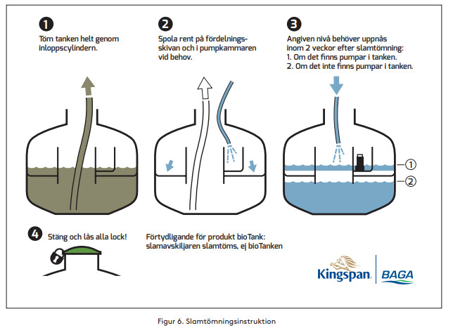

Har ni heltömning eller låter ni slambilen processa vattnet och köra tillbaks? Verkar som de flesta chauförer kör tillbaks mer "vatten" än det slam de tar med sig. Tanken är ju lika full när de lämnar och då tänker jag att det har säkert pumpats ut en del returvatten i infiltrationen också. Jag har tolkat det som bäst med att tömma helt men då tar det ett tag innan man får upp nivån och processen fungerar igen påpekar min entreprenör.

Enligt instruktionen ska det tömmas helt. Och min tanke är att returvattnet är inte helt rent utan innehåller en hel del partilkar som jag inte vill ha i mitt filter.
  • Instruktion för att tömma och spola en tank korrekt, med stegvisa bilder och texter från Kingspan BAGA.
D

Hittade vad som står i min:
[länk]
Ja, men det står ju återfyllning med RENT vatten. Returvattnet från slambilen är inte rent när jag kollar direkt efter de varit här. Och som det står i instruktionen "inom 2 veckor".

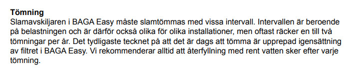

Du hänvisar till installationsbeskrivningen. Kolla i drift och underhållsmanualen:
https://www.kingspan.com/content/dam/kingspan/kwe/products/avloppsanläggning/kingspan-baga-easy-g4-1-2hh-dou-se-se-2022-08-29.pdf
Det är alltså inte helt tydligt från Baga's sida.
Edit: Ser nu att du har G3 och jag G4 på manualerna. Men vet inte vad/om det är någon skillnad?

Syftet med att fylla upp är ju att separationen ska fungera och inte få fasta partiklar (onödigt mycket) till infiltrationen eller vad man nu har efter.
Men jag vet att folk har haft svårt att få det återfyllt (alla kommuner erbjuder inte det) så Baga kanske satt sig ner och räknat på att den lilla skit som kommer vidare efter varje tömning är ett mindre problem än alla frågor om återfyllning och att dom i värsta fall har svårt att sälja sina tankar för att folk inte kan återfylla?
Och vattnet är nog "rent nog".
Renare än vad som är i tanken under uppfyllnadsfasen när det är svartvatten från huset i iaf.. :)
