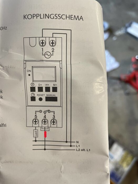

När man kopplar skymmningsrelä till kopplingsur sätter man väl tändtråden till det jag markerat rött 4
1 fas 2 nolla 5 tändtråd från ur.
Har jag förstått det hrla då?
  • Kopplingsschema för skymningsrelä med kopplingsur, markeringen visar tändtrådens placering vid anslutning enligt positionsnummer 5.
Det kvittar om skymningsrelät sitter innan eller efter kopplingsuret (alltså att bägge är i serie med varandra) om kravet är att båda måste vara aktiva för att ljuset ska tändas.
