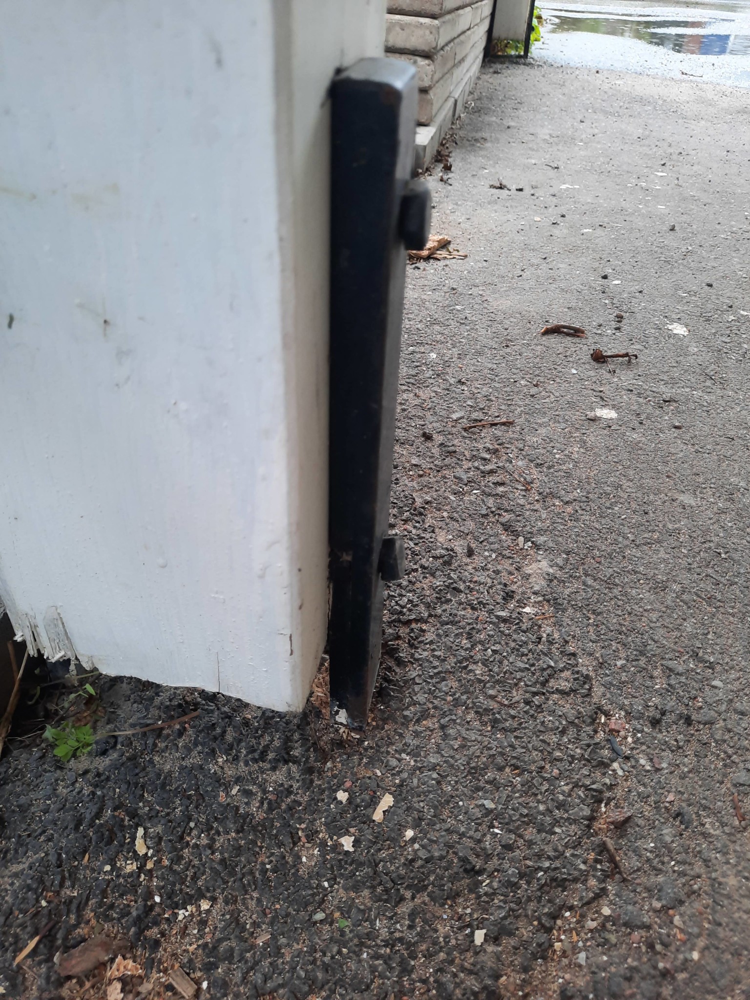

Metallförlängning på en trästolpe för att höja den över marknivå mot en vit vägg.

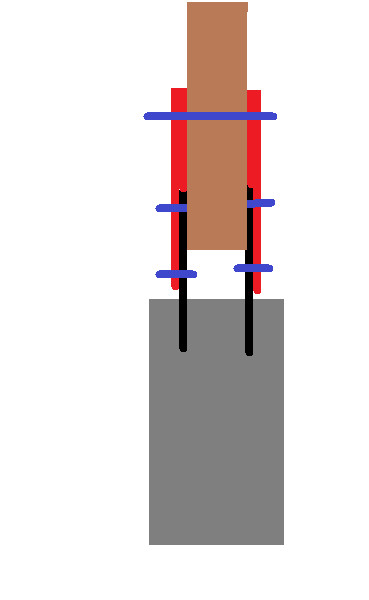

Illustration av stolpe förstärkt med röda förlängningsjärn ovanför en betongplint.
Så har har jag gjort med mina stolpar som hade trä ner i marken. Där var trät inte impregnerad och de började ruttna i botten. Det röda är nya järn som förlänger de gamla gör stolpen högre.

Isågall gjuta upp plinten så att den blir högre och sen fästa stolpen ovanför marken. Att gjuta in stolpen kommer bara stänga in fukt i den som mexitegel påpekar.
Vilken typ av infästning är det mellan plinten och stolpen?
Vanliga plintjärn.
då kan du ju förlänga på samma sätt som jag gjort och gjuta upp kring de nya järnen
