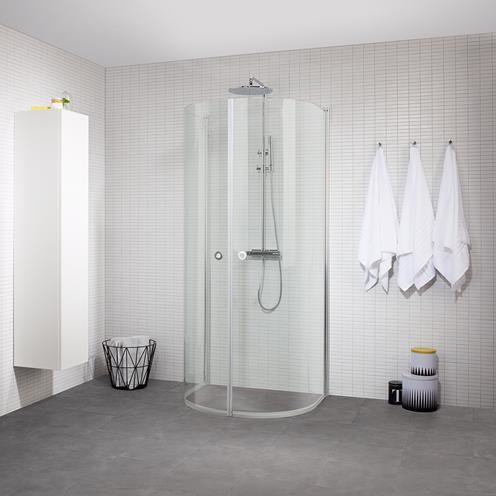

Är rummet stort nog för en sådan av någon variant?
Annars kanske man sätta en rak duschvägg en lagom bit från väggen, kanske aningen svårstädad om den är fast men det kanske går att lösa :thinking:

Tack för tipset. Vill dock hålla det enkelt med duschdraperi. Så undrar mest om hur man brukar dölja genomföringen av rören.

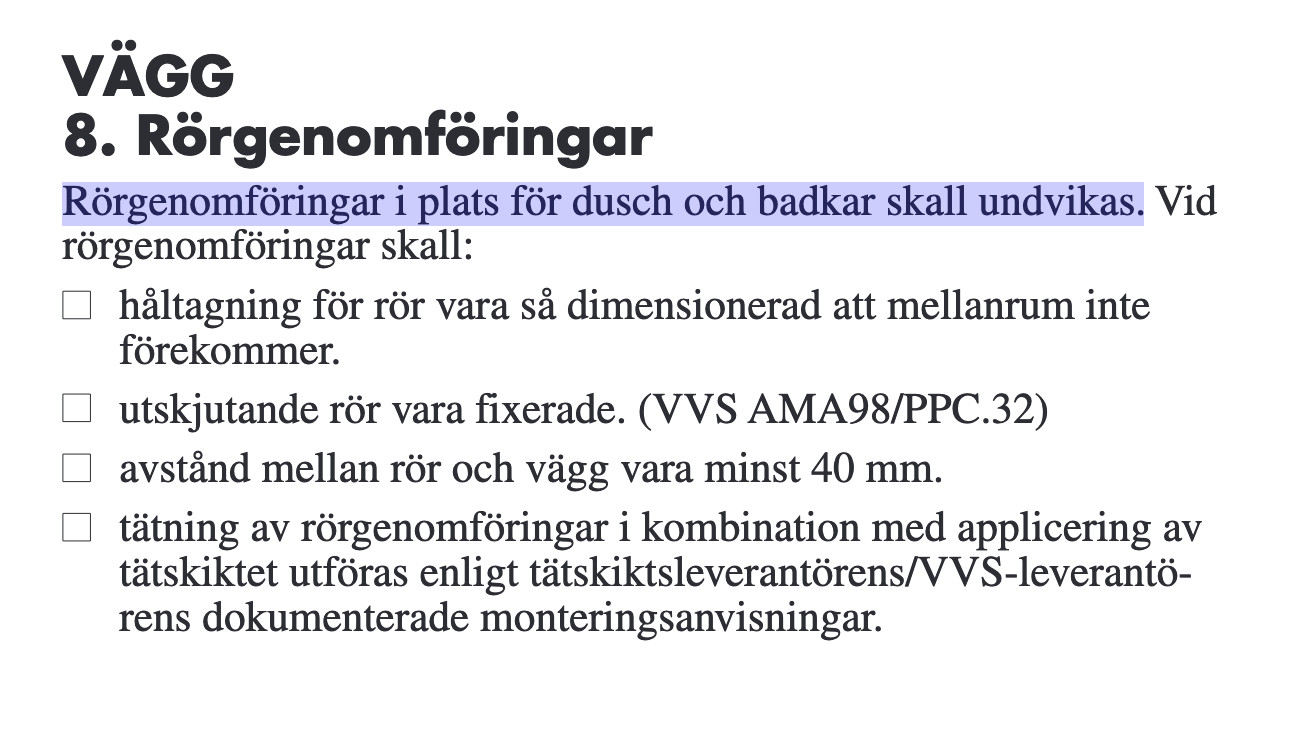

Då är det inget fel med rörgenomföringarna, de är fackmannamässiga. Enligt branschreglerna från tiden så ska rörgenomföreningen undvikas i dusch och vid badkar men de tolereras, troligen p g a att det var så vanligt med dessa genomföringar och man tyckte det var orimligt ha en hårdare skrivning för renoveringssituationerna:
Svensk text om byggnormer för rörgenomföringar i vägg, badrumskrav, med checklist.
https://www.gvk.se/media/1597/saekra-vaatrum-keramik-december-2003.pdf
UffePlåtis och 2 till
[länk]
Stort tack för feedbacken och länken.
Tror inte det är fel på dem, och förhoppningsvis är det fackmannamässigt gjort. Dock står det ju att rörgenomförningar i plats för dusch ... ska undvikas. Jag tolkar det som att man ska placera dusch eller badkar längre ifrån rörgenomförningarna.
Och när jag nu ska placera duschen direkt vid genomförningen vill jag bara försäkra mig lite extra att det åtminstone inte kommer vatten direkt på dem när jag duschar. Och täcka dem på något annat sätt än att ha duschdraperivägg eller glasvägg.
Så hur hade ni gjort för att täta/täcka dem utvändigt lite extra från direkt stråle? Ej draperi eller vägg, dock. Finns det kanske små "tak", "hus" eller annat att montera på?

Vilken klinker det är på golvet och hur det är satt tyder på att det gjordes någon gång under 90-talet. Det fanns ingen särskild dokumentation 2003.
Fast det intressanta är väl inte om de var fackmässiga på den tiden utan vad man kan göra idag för att inte riskera vattenskada i ett badrum som försäkringsbolagen just inte betalar ut några pengar för.
