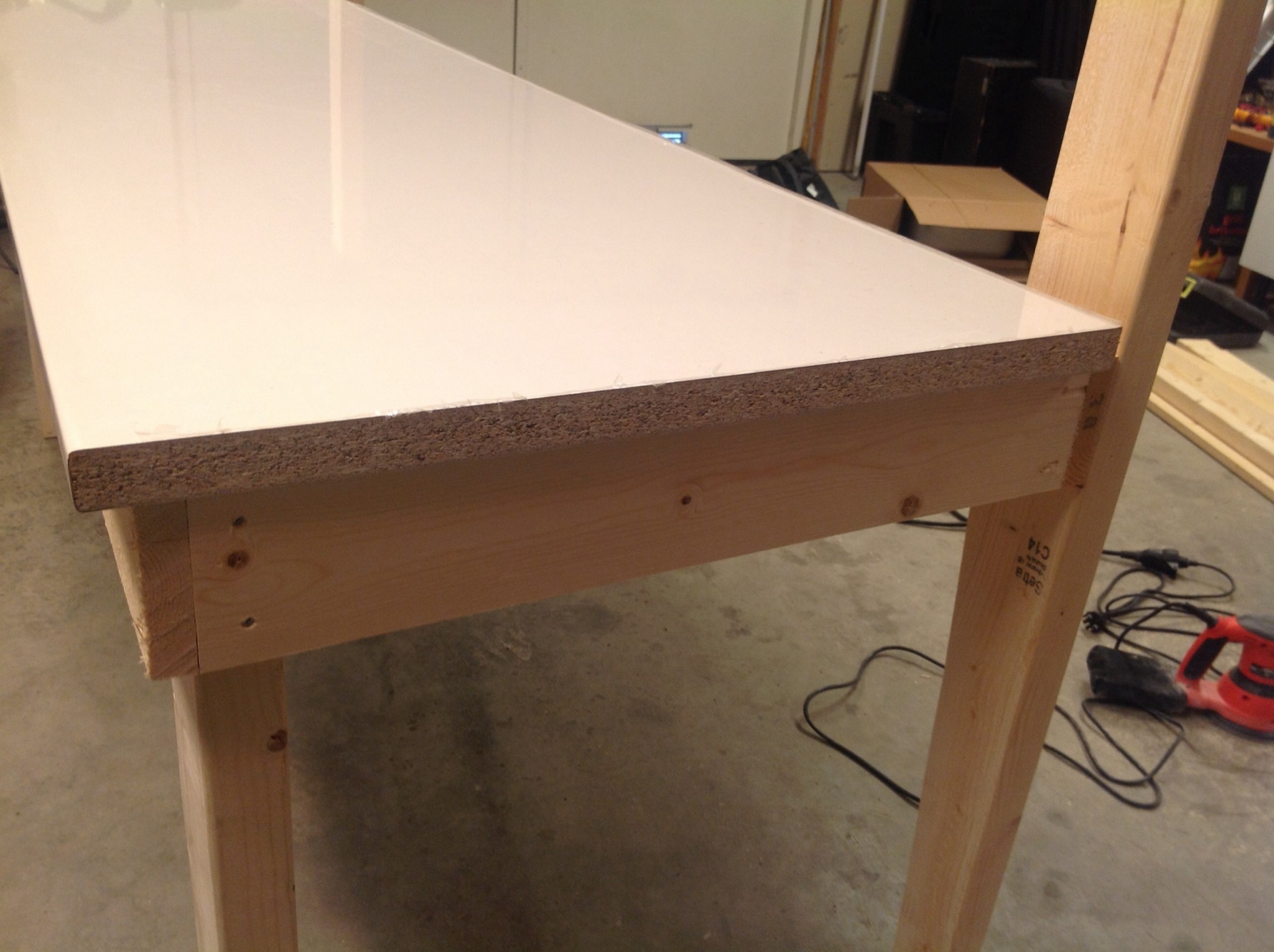

Jag håller på att bygga ett mobilt utekök och undrar hur jag bäst skyddar kanten på bänkskivan på bilden från inträngande fukt.
Det finns kantlister att limma fast med strykjärn men vet ej om dom är fuktsäkra.

Är det så bra idé att ha spånplatta utomhus överhuvudtaget?
Det är det så klart inte.. Tanken är att väderskydda den ordentligt sen är det som sagt mobilt så det kommer inte stå ute året runt.
nepp kommer svälla även om sätter kantlister på
Paul-Staffanstorp
Antingen köper du limtätmassa som t.ex Würth säljer eller så kör med silikon och dra på så det tätar.
Det är säkrare än hemmalimmade kantlister.
Jag tror inte heller enbart på kantlister. Vad tror ni om att lacka ett ordentligt antal varv för att totalt mätta spånkanten med lack. Skulle det kunna fungera hjälpligt? Av estetiska skäl kan man ju avsluta med en kantlist om man vill.
Sen tror jag som flera andra att det blir svårt att få en spånplatta utomhus långsiktigt hållbar. Dock kan den kanske bli tillräckligt hållbar.
Lack som du föreslår tror jag också på.
