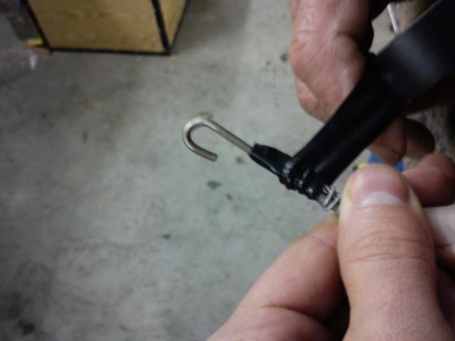

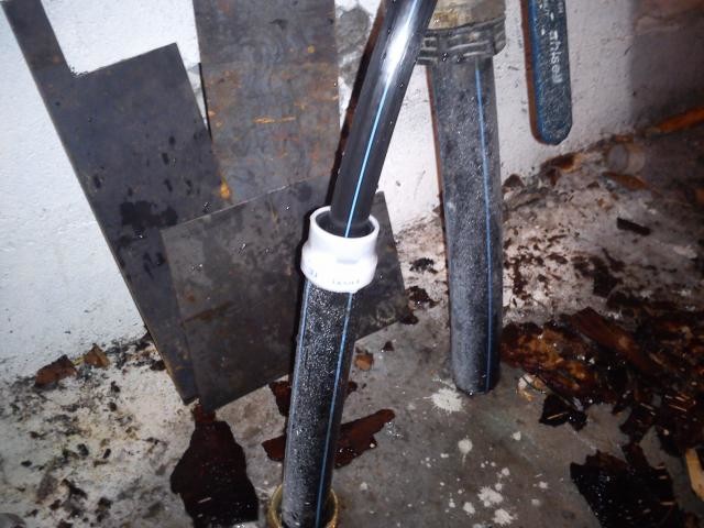

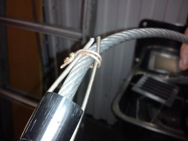

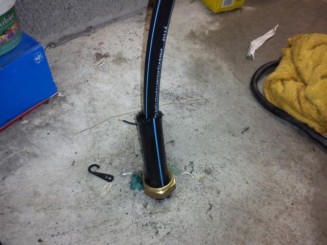

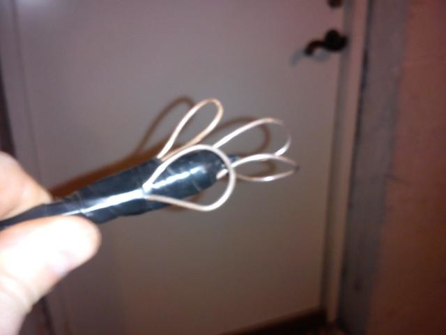

Kände att jag inte ville ge upp utan att ha försökt i alla fall. Här kommer lite återkoppling på arbetet med slangbytet
Detta är en kallvattenledning med kommunal anslutning, har inget med någon pump att göra.
· Dalarna
· 195 inlägg
så ska det gå till.
