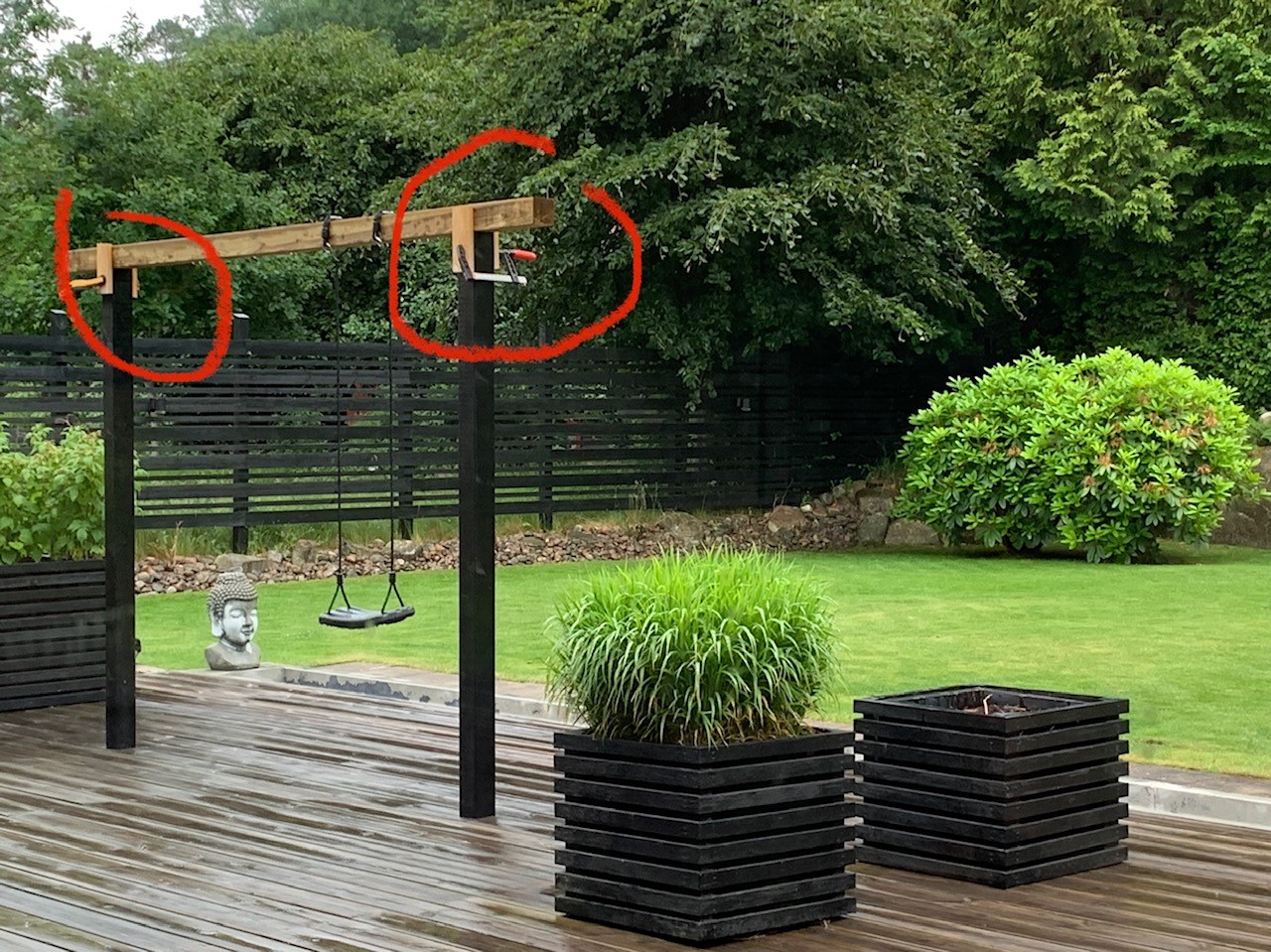

Hej, bygger en gunga och då konstruktionen ändrats under projektets gång
har jag inget val än att försöka få till det som det ser ut nu.
Har två stolpar 95x95 med en överliggare 95x95. Ska nu fixera överliggaren
mot ändträ på stolparna. Ni ser på bilden, tvingar och små träbitar är bara för att hålla överliggaren
på plats provisoriskt.
Jag vill inte ha skruv eller fästelement, plåtar, järn synliga vilket hade gjort det enklare
Hur hade du fäst överliggaren mot stolparna?
Funderar på att borra 21mm genom överliggare och in i stolpen och slå i en rundstång med lim, håller det tro?
Eller för-borra och dra i 2st långa skruv, 200mm genom överliggare ner i stolparna.
Tack på förhand.
