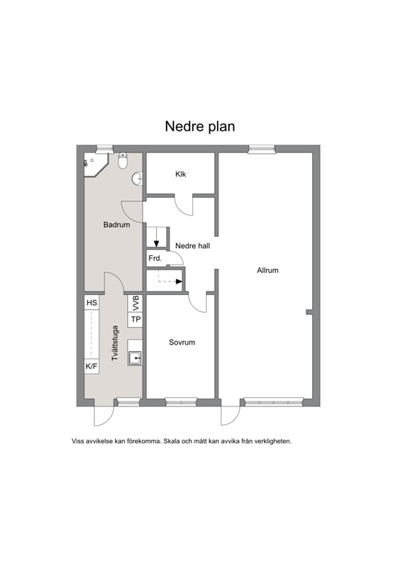

Vi har renoverat övervåningen i huset där det tidigare fanns element i varje sovrum. Alla rum har nu nya treglasfönster med bra isolering.
I dagsläget värms huset av en luftvärmepump i källaren (står framför trappan och blåser uppåt). På entréplan finns element, men de är avstängda eftersom golvvärmen i hallen (som är på konstant) håller det planet varmt – ibland nästan för varmt.
Vi funderar nu på att installera en luft/luftvärmepump även på entréplan. Frågan är: räcker det för att värma även övervåningen, eller behöver vi behålla/komplettera med element i sovrummen där uppe?
Vi har inte bott i huset under vintern tidigare, så vi vet inte hur värmefördelningen faktiskt blir.
Hur bör vi tänka, alla tips mottaget?

Installera den andra pumpen men låt radiatorerna hänga kvar. Billig husförsäkring om en pump skulle haverera när det är minus 35.E Er Be skrev:Vi har renoverat övervåningen i huset där det tidigare fanns element i varje sovrum. Alla rum har nu nya treglasfönster med bra isolering.

Med stängda dörrar till sovrummen fungerar det inte (element behövs för att få normalt varmt även om pumpen fortfarande kommer stödja och sänka förbrukningen). Med öppna dörrar fungerar det även om temperaturen inte blir exakt samma överallt.
Redigering: Kan dock fungera med stängda dörrar på natten om man gillar att sova lite svalare och kan ha dem öppna dagtid.

Men skall ni bo i huset mer än ett år? Då rekommenderar jag att ni väntar ett år med större ändringar på fastigheten. När ni gjort det vet ni. Det är betydligt bättre att veta hur det är än att samla in gissningar från folk man inte känner...
Konstiga lösningar man inte begriper kan man förstå med tiden när man upplevt alla årstider i sin nya bostad.
