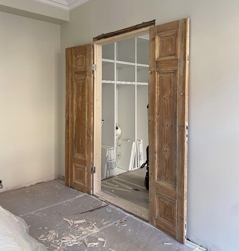

Vi har en pardörr som vi försökt återställa. Efter att vi köpt den märkte vi att den var slev och den går nu inte att stänga (nertill går det bra men inte upptill utan man måste trycka på och knappt då går det) för den är skev.
Snickare vill ha ca 5-6k för att öppna upp trät.. finns det något annat vi kan göra eller är det enda alternativet?

  • Öppen pardörr i renoveringsmiljö som visar tecken på skevhet, omgiven av väggspån och renoveringsmaterial.
Är dörrbladens hörn vinkelräta?
Är dörrbladen i lod och i våg?
Är karmsidorna raka?
Är karmsidorna i lod?
Är karmöverstycket rakt?
Är karmöverstycket i våg?
